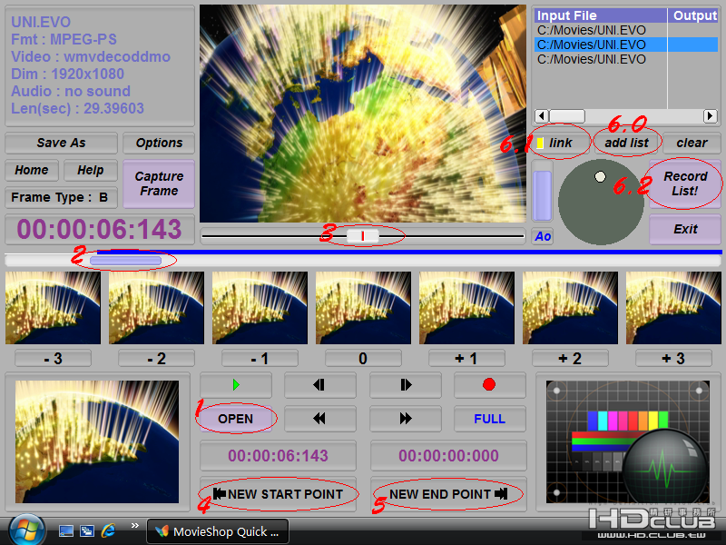

下面就用這張官網提供的圖來當步驟說明
1. 點選此處標示1處 "OPEN" 開啟所要編輯的檔案
2. 檔案載入後,使用 標示 2 與 3的滑動桿調整到所需的frame,下方有-3~+3共七格frame可選擇,點下方的任一frame,該frame就會成為正中frame,也就是切割起點
3.  按下標示 4的 "NEW START POINT"後,程式會記錄這個切割起點
重覆動作2,用同樣方法找到切割結尾點後,按下標示5的 "NEW END POINT"後,按下標示6.0的 "ADD LIST"
4. 如果只要切割一段,接下來就直接按下下面那個錄影的紅點就可以開始切檔案了;但如果同一個來源還有其他部份要切割,那就請重覆步驟2跟3,如圖所示,右上方的"Input File"框內已經有三段影片了。此時這三段影片若要切成三個獨立片段,方便上傳例如youtube一類影片網站,但又不想一次傳太大的檔時,直接按標示6.2的 "Record List!",此時會彈出視窗詢問要把檔案放在哪個地方,以及檔名。
如果三個片段要joint成一個檔案,則先選則6.1的"Link"讓旁邊的黃燈(?)亮起後,一樣前述動作,則三個檔案會在最後輸出成一個檔。

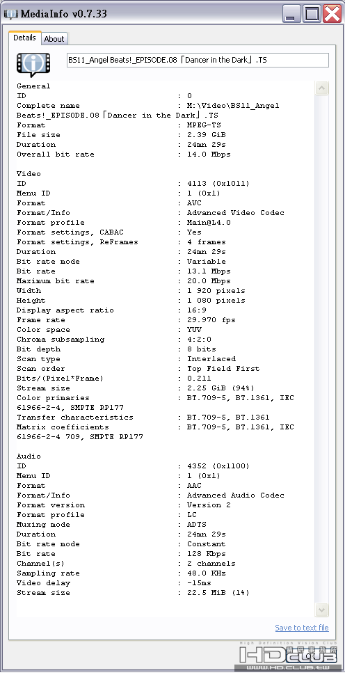

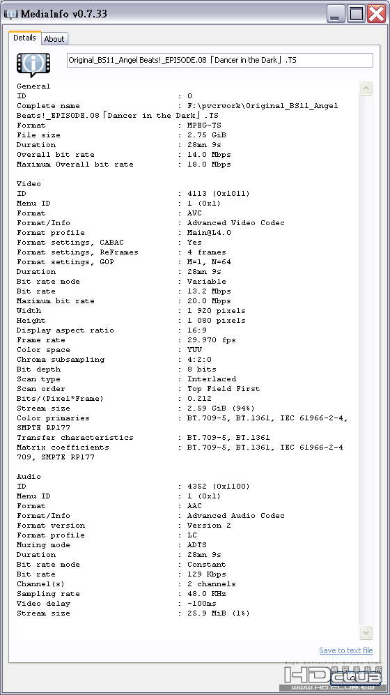

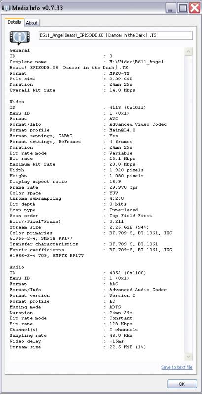

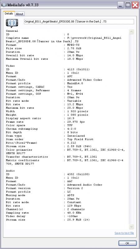

第二個是流量:因為此軟體的官方說法是不會對整個檔案進行transcode動作,所以算是無損切割;但是其實它在切割點的地方有作re-encode,所以才會有辦法作到這種快速切割,也確實沒有作transcode才會那麼快就處理完檔案;但是這樣處理下來後,原本檔案內有關流量的資訊就會失去,整體的檔案流量是否有下降,敝人不知道有什麼軟體可以看得出來,因為用Gspot看不出來,而mediainfo則是少了一點訊息,晚點再補圖
圖來了:
可以看到
切廣告前原始檔案資訊 B4Cut.PNG AfterCut.PNG 切過廣告後的檔案資訊
有些許不同
但是檔案已經把中段和尾段的廣告將近四分鐘約350MB的影像去除了
這樣對硬碟空間可是有不小的幫助(已經想再補一顆1TB的HDD了)
但是整體來說,這個軟體已經達到敝人使用h.264 cutter沒作到的地方了
