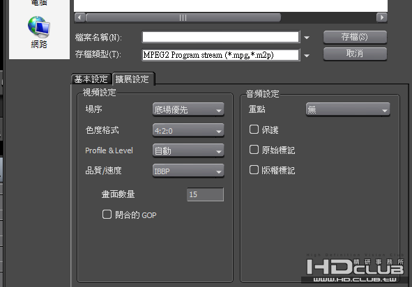

輸出影像前,先須了解播放機種為何
DVD一般都是設底場優先,CRT掃描線是交錯式
提供交錯式訊號 ( i ) 給CRT會比較恰當
編輯中字幕一樣要做去交錯,輸出的檔案在電腦液晶螢幕上可能還會微微閃爍
在CRT上觀看應該就OK了
如果要供LCD觀賞用勒,則選循序掃描( P )

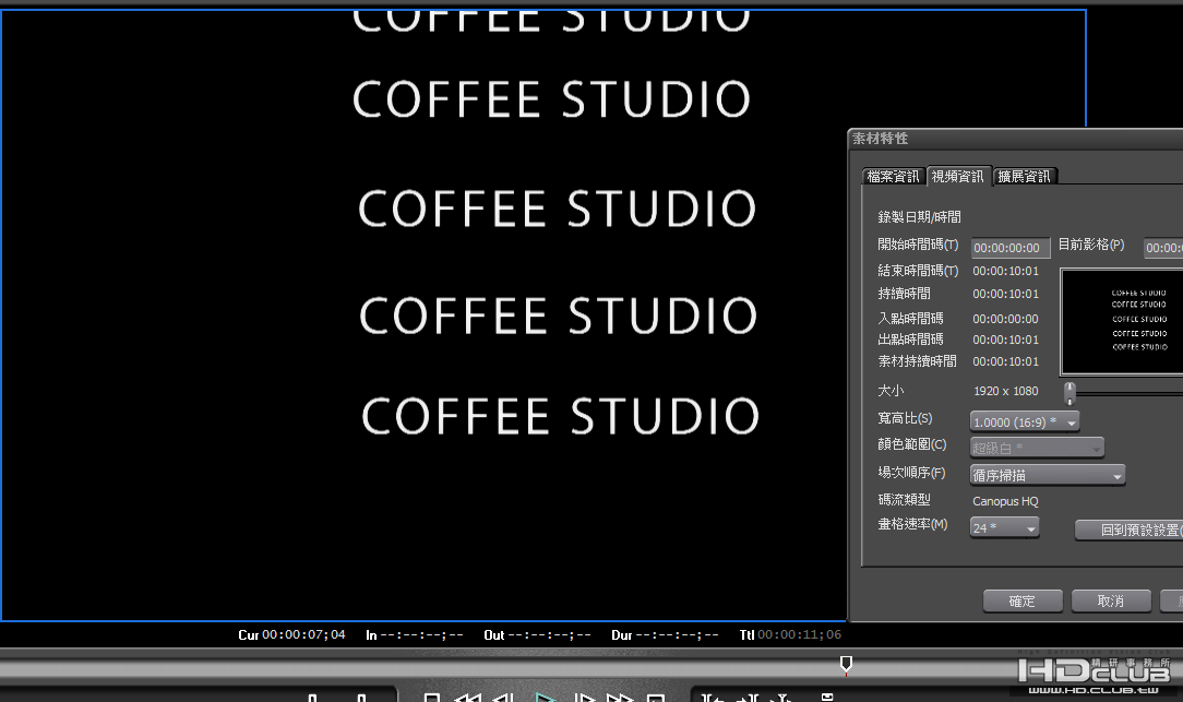

發表於 2010-6-12 17:20:12 | 顯示全部樓層
貼一張擷圖
上升中的字幕,你可以參考看看效果
發表於 2010-6-12 17:33:20 | 顯示全部樓層
使用這方法效果非常顯著,跟一般電影上字幕相差無幾
