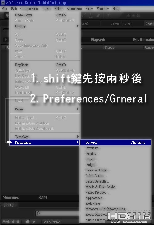

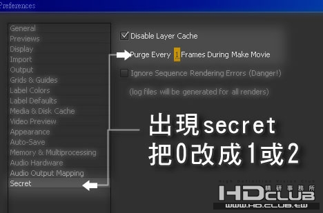

提供一個方法試看看囉
發表於 2010-6-19 20:36:24 | 顯示全部樓層
忘了說..
時間會加長  因為..每1格都清出記憶體的空間
再來是..不保證成功..

謝謝老二哲學以及sugizo1023!secret我一直都設在10,等一下會再設少一點看看。不過我將檔案拿到另外一台"黑蘋果"測試(四核i7/2.8跑mac os),算出來是可以看的畫面,只是或許顯示卡的關係,播到一半還是會類葛~
