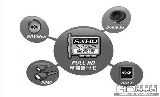

  在高清显卡的基础上,如今的显卡厂商又延伸出了全高清显卡这么一个概念。按现在的普遍说法,Full HD全高清显卡等于3个“HD”(HDMI、HDCP与HD Video)+1个“Dobly”(杜比),即Full HD全高清显卡=HDMI+HDCP +HD Video + Dobly Digtal,如图1所示。
图1
  由此可见,Full HD全高清显卡比高清显卡更完善,是在高清显卡的基础上增加了对HDMI输出能力、HDCP解码能力以及杜比音效输出能力的要求。

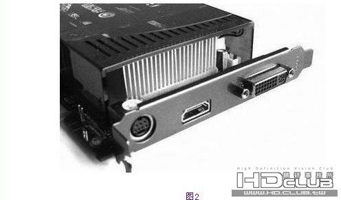

  (1)接口的选择
  显卡的种类有很多,但是能够与显示设备达到点对点最佳连接的显卡最好带有HDMI接口,如图2所示。用HDMI显卡连接HDMI接口显示设备时,信号来源显示HDMI,信号格式不再显示实际分辨率,而是显示“720p”、“1080i”或 “1080p”。当显卡的分辨率为1280×720及更低时,显示为720p;当分辨率超过1280×720时,则显示为1080i/
                    图2
HDMI实现方式有两种,一种是显卡原生了HDMI输出接口,另一种是通过某种转换设备实现HDMI输出,如DVI-HDMI。

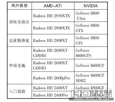

3.高清显卡推荐
  值得推荐的显卡如下表所示:

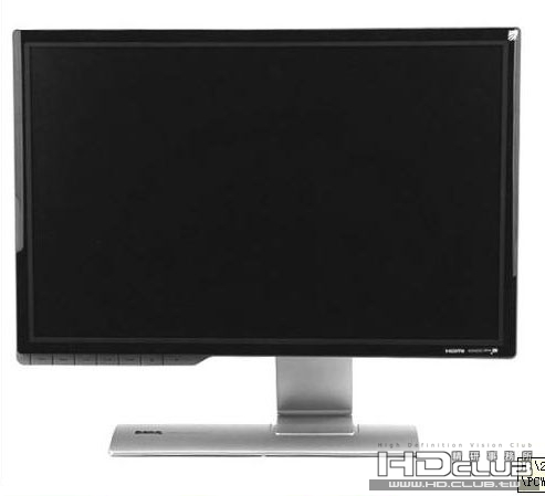

  我们之所以搭建HTPC,其中最重要的一个目的就是欣赏高清影片。而HDTV高清标准中的最高级别是1080p模式,即分辨率为1920×1080的逐行扫描模式。现在市场上主流的20/22寸LCD的最高物理分辨率只有1680×1050,不能满足1080p高清视频的满档点对点播放,目前的台式液晶显示器中只有24寸以上(包括24寸)的产品才具有1920×1200甚至更高的分辨率,才能彻底展现1080p高清视频,如图3所示。
图3

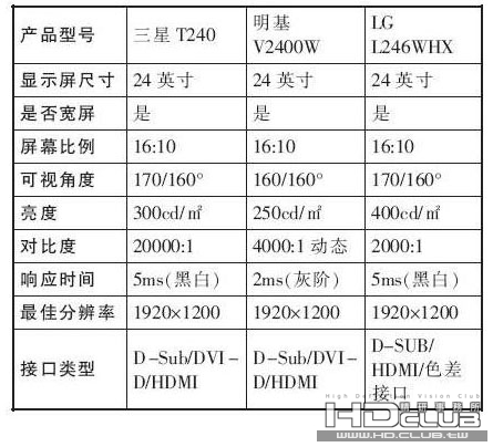

  值得推荐的宽屏液晶显示器如下表所示:

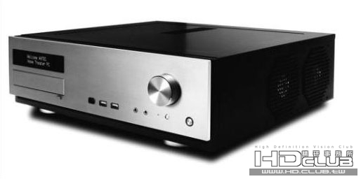

  这里所谓的HTPC机箱即HTPC专用机箱。从外型上看,它更像一台Hi-Fi设备,如图4所示。目前HTPC的机箱都是采用卧式结构,它摆放在客厅中比较方便,更适合在家庭使用,而且大多附带遥控器,方便操作,但缺点在于价格昂贵。
  HTPC机箱很多都提供远程遥控功能。它是通过遥控器操作电脑,例如执行软件、任务管理,切换视频输出等功能。这种远程遥控功能的多少取决于所使用的操作系统是否支持。Window MCE就是针对HTPC开发的,它里面的iMON 管理软件功能非常强大。

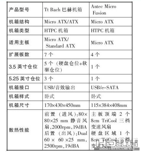

  值得推荐的产品如下表所示:

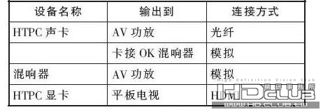

  所有设备都准备齐全后,接下来便是连接的问题。电脑家庭影院所包含的设备每个都具备多路输入/输出,连接起来纵横交错,异常复杂,为了方便大家更直观地了解HTPC与各设备间的连接方法,现以表格的形式将其归纳整理,以供参考。
1.HTPC与液晶显示器(平板电视)的连接
  视频部分的连接比较简单和清楚,所有的输出设备都输出到液晶显示器或平板电视等显示设备,只是根据接口的不同,连接方式与连线有所出入。

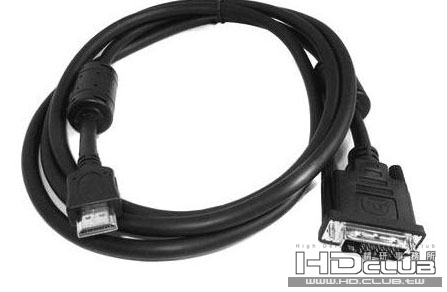

  (1)HDMI to HDMI
  如果采用原生HDMI方式(非DVI转HDMI方式,即显卡与显示设备同时带有HDMI接口)连接,那么过程十分方便和轻松,因为此时只需一根HDMI连线对双方进行连接即可,如图5所示。
图5

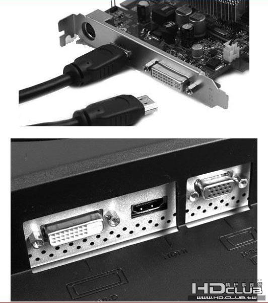

(2)DVI to HDMI
  对于没有提供HDMI接口的HTPC,则可以采用DVI-HDMI转接线或DVI-HDMI转接头来进行连接,如今许多没有提供HDMI接口的显卡也会附带此类连线,如图6所示。
图6
注意:HDMI接口最大优点是使用方便,不需要按动任何按钮就可以轻易拔下。但是,如果在开机状态下直接插上或拔下,很容易将HDMI接口的芯片烧毁。因此在拔插HDMI线的时候,千万不要热拔插。

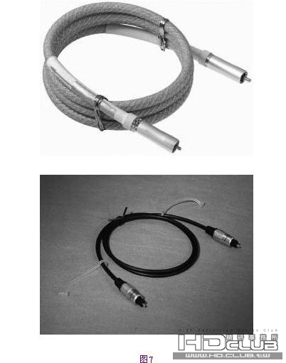

  (2)准备线材
  准备一条光纤线,注意光纤接口分为大头和小头两种,要选择两边都是大头接口的。前面曾提到,S/PDIF接口有两种,一种是光纤,一种是同轴,事实上,使用同轴S/PDIF连接的方法和光纤接口方法一样,只是线材有区别而已,如图7所示。左边是同轴S/PDIF线,右边是光纤S/PDIF线。
图7
(3)进行连接
  线材连接的时候一定要注意:一端连接主板的S/PDIF输出口,一端连接功放的S/PDIF输入口。输入和输出是一定不能搞错的,否则就会反了。具体操作时,可以参照主板(声卡)和功放的接口定义进行连接。

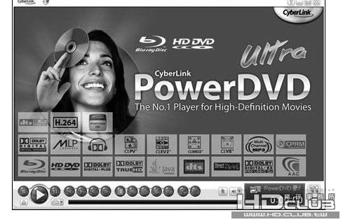

  PowerDVD之所以最受入门级玩家欢迎,主要原因是因为其基本无需设置,自带了HDTV硬件加速的编码,直接支持对H.264、VC-1、MPEG2、X264、XVID、DVIX等格式进行解压,能直接开启硬件解码,不同级加速的解码器即开即用,无需任何设置,如图8所示。
图8
PowerDVD的安装十分简单,不过需要注意的是,PowerDVD一定要优先于其他播放器安装,如果使用中出现不正常现象,有可能是解码器/分离器混乱,需重新安装。

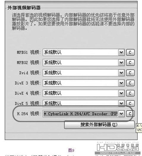

  H.264解码设置相对比较容易,其要求是之前一定要安装上PowerDVD 7.X的H.264解码器,另外分离器尽量不要用内置的分离器,有时候调用nero分离器或者内置的分离器,即使解码器能正常使用,但却开不了硬件加速。
  然后选择外部视频解码器,我们先要搜索外部解码器。搜索外部解码器这一步骤会将所有外部解码器搜索出来,然后在相应的编码格式里选对应的解码器,如图9所示。H.264直接使用PowerDVD的H.264解码器可以直接开启硬件加速。
图9
然后点右边的C,就可以进去对码器进行调节,勾上USE DxVA的选项即可打开硬件加速。

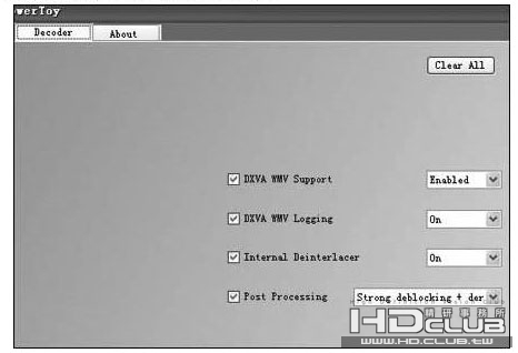

  不过在KMPlayer里是无法对WMVideo解码器进行设置的,得利用一个设置程序WMV PowerToy.exe对WMVideo解码器进行设置(WMV PowerToy.exe非KMPlayer自带程序,需从网上下载)。详细设置如图10所示即可开启VC-1加速。在最后一项是关于画质的,开启强力deblocking以及柔化色块会加重一些系统负担,但对画质的改善有利,建议机器配置较高的网友这样设置。
