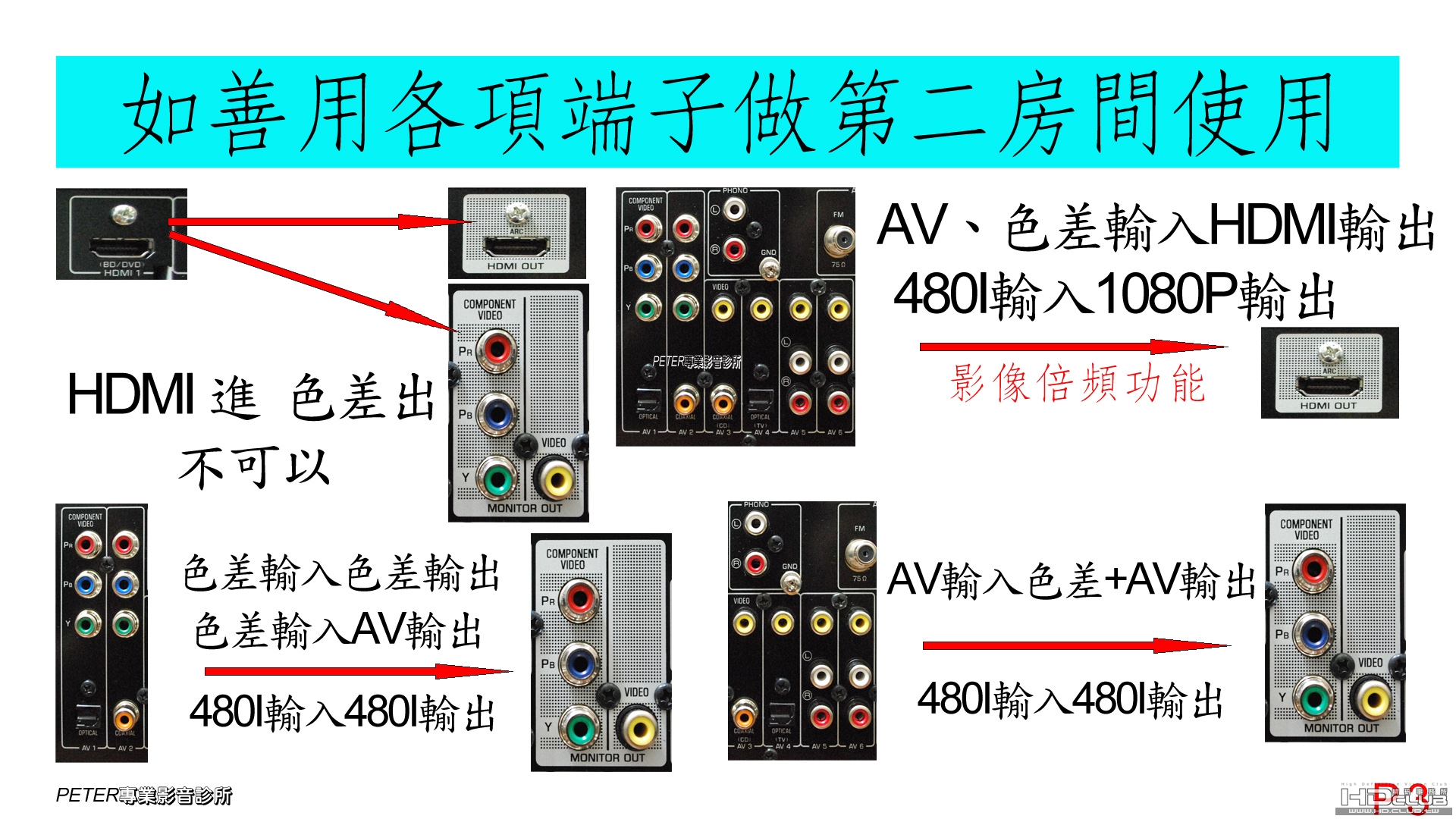

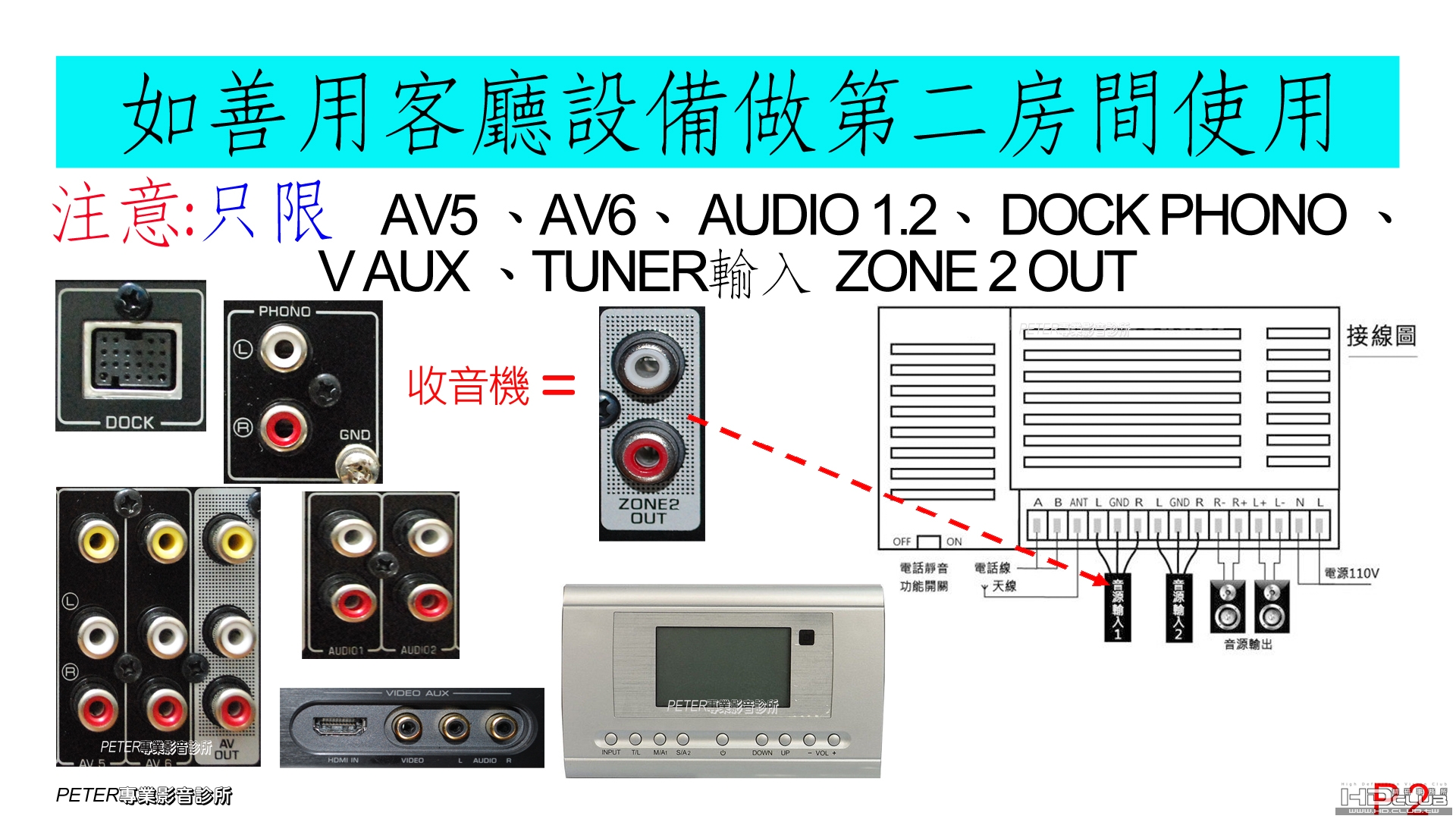

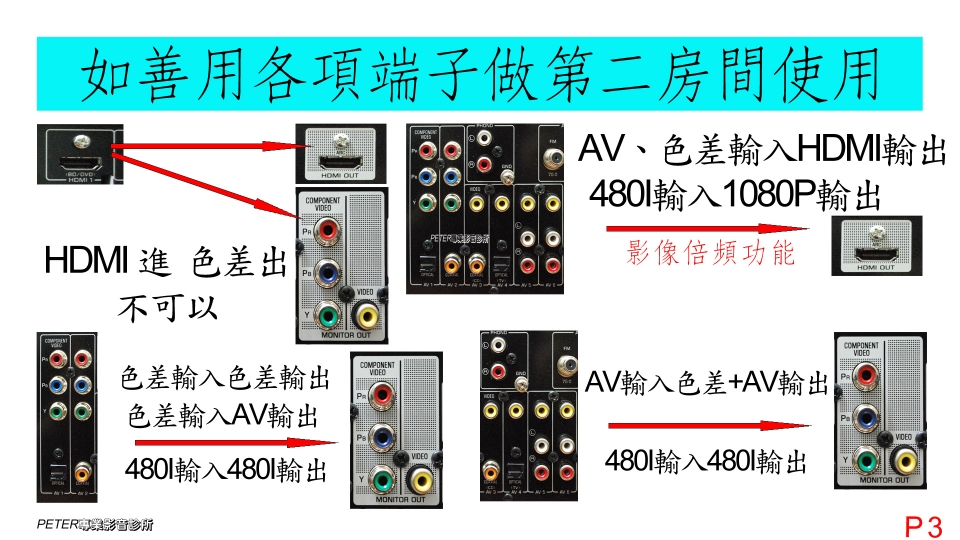

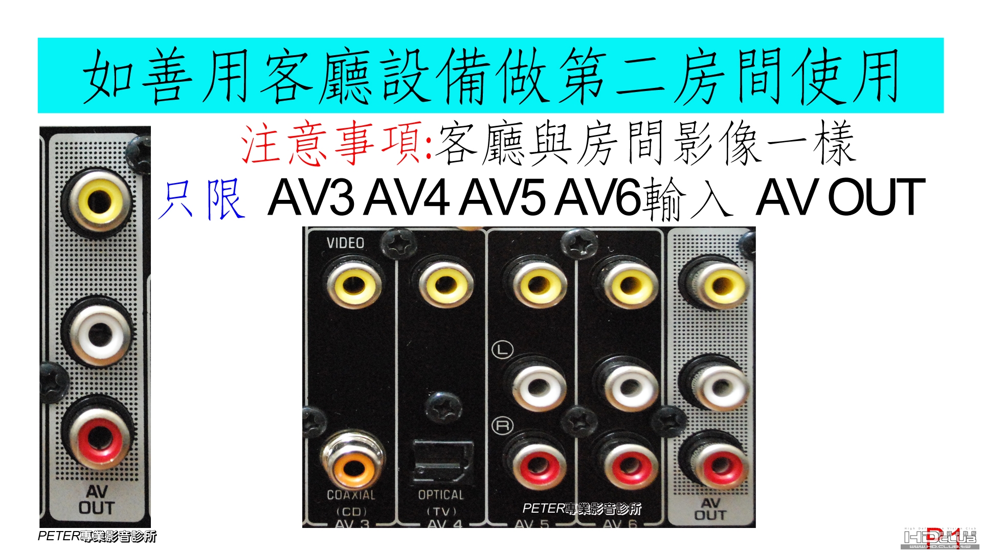

YAMAHA RX-V667 ZONE 2 功能說明
發表於 2010-6-22 22:00:21 | 顯示全部樓層 |閱讀模式
本文章最後由 yamaha.peter 於 2010-6-23 16:19 編輯

發表於 2010-6-23 11:37:57 | 顯示全部樓層
請問DSP功能和ZONE2有什麼關聯呢?
發表於 2010-6-23 12:31:41 | 顯示全部樓層
虛境 發表於 2010-6-23 11:37
DSP功能與ZONE2  沒有相關
DSP功能是YAMAHA 的音場處理
ZONE2 是第二間 房間也可以聽音樂
發表於 2010-6-23 13:52:14 | 顯示全部樓層
DSP功能與ZONE2  沒有相關
DSP功能是YAMAHA 的音場處理
ZONE2 是第二間 房間也可以聽音樂
toshinko 發表於 2010-6-23 12:31
例如擴大機放客廳..可以觀賞電影或者聽音樂..
另外在利用ZONE2的輸出..接喇叭到另外一個房間..使用的意思嗎?
發表於 2010-7-5 16:58:47 | 顯示全部樓層
客廳看電影時,房間也可以聽音樂??
發表於 2010-7-6 09:00:10 | 顯示全部樓層
6# livis
沒有錯
發表於 2010-10-17 17:37:32 | 顯示全部樓層
想請問如果使用第一種方式,AV4 in-->AV OUT時
有簡單的操作可讓主空間的喇叭不發聲? 只有AV OUT出聲而已?
發表於 2010-10-17 22:39:02 | 顯示全部樓層
8# iFann
AV 4 IN  AV OUT 因為AV 4聲音為光纖數位輸入.所以 AV OUT類比聲音沒有輸出
建議:AV 5輸入 AV OUT輸出 但是RX-V667 主機需打開
另外我也可以借HDMI 輸出
如: AV4 IN (影像輸入&聲音光纖輸入) 由HDMI 輸出
注意:聲音需設定
1進入Setup
2HDMI 進入選項
3選 Audio output
4選 out OFF改成ON
這樣影像及聲音同時輸出
