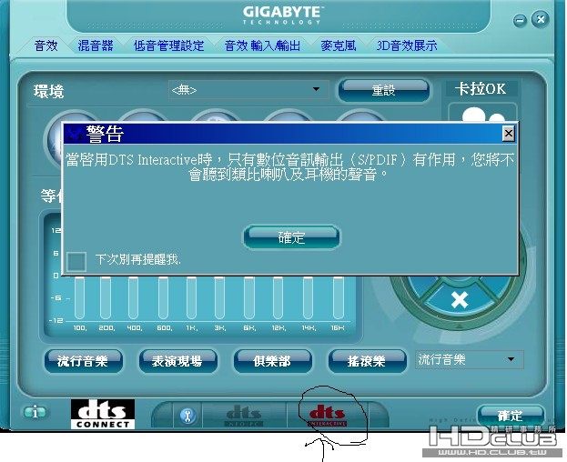

發表於 2008-2-1 12:03:44 | 顯示全部樓層
原帖由 passion 於 2008-1-31 01:23 發表
LJL309647 大大...
設定部份是在kmp裡面設呢?還是用什麼方式設定...我是用hdmi輸出聲音...不太確定我driver是 r1.68(應該是,好熟的名字) 還望大大指點一二.... ...
打開音效控制台如圖即可
建議用光纖 ,hdmi 在該主機板音質奇差

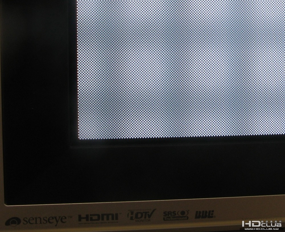

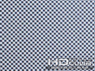

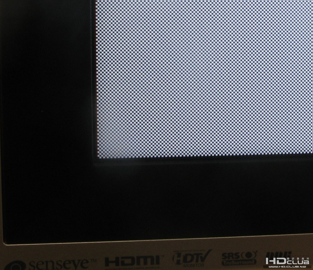

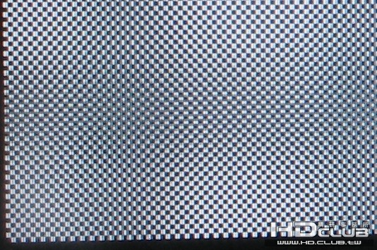

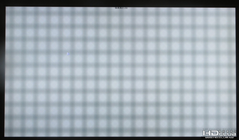

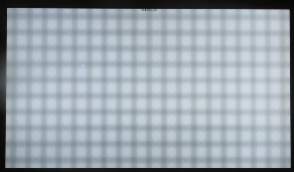

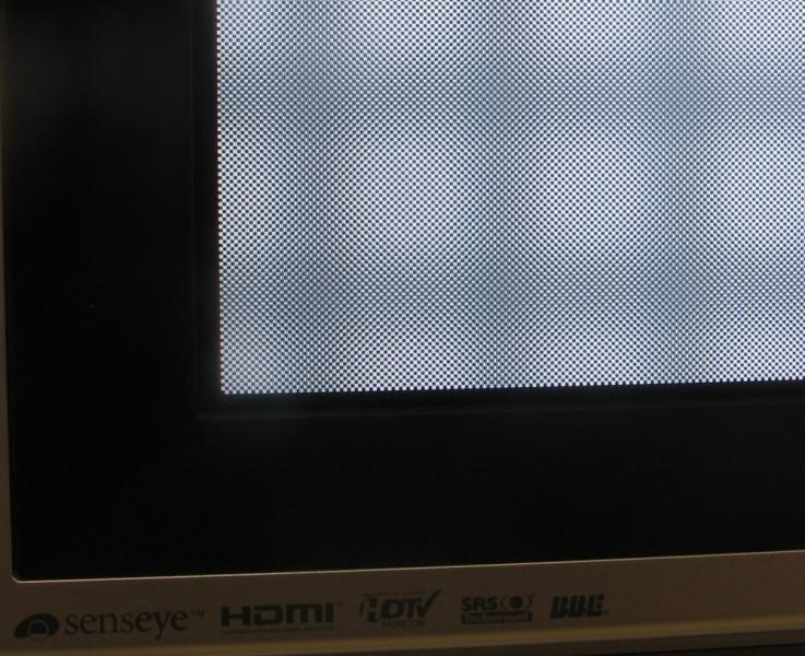

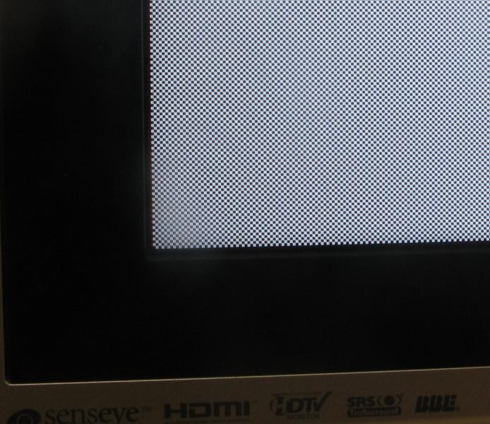

passion 兄以下是個人殘忍的驗證
displayx test
DisplayX.zip (18.61 KB, 下載次數: 12)
原因和誰的問題我很清楚但我不想深究
純粹以結果論定
dvi 點對點
hdmi 視頻模式 經過過掃瞄 (overscan)
如果您的系統接hdmi 可以點對點 請用hdmi
如果不行請用 dvi 轉 hdmi
用什麼線如何接不是重點
重點是將最好的畫面及聲音傳到眼睛及耳朵
如果有興趣 ,該主機板內同軸數位輸出接點, 拉出來接上好的同軸線 ..........
[ 本帖最後由 LJL309647 於 2008-2-10 19:04 編輯 ]
 樓主| 發表於 2008-2-10 22:39:28 | 顯示全部樓層
剛試了一下,我用hdmi可以做到點對點,只是,這訊號過了reciver...不知這樣準不準
至於接「上好的同軸」....偶再研究....
