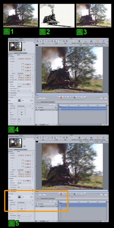

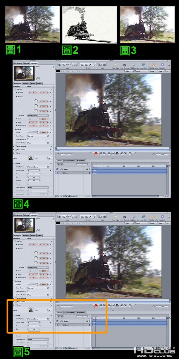

1.首先在Motion置入影片,選定片段的第一幀(圖1),輸出圖片(Export)。用Photoshop開圖片,複製一層,添加濾鏡效果(Add filter>Dry brush or water color…)將圖片改成畫(圖3),另外再增加圖層用筆刷畫出素描(圖2),再增加一層淺灰圖層,加濾鏡增加紙紋texture。存Photoshop檔。

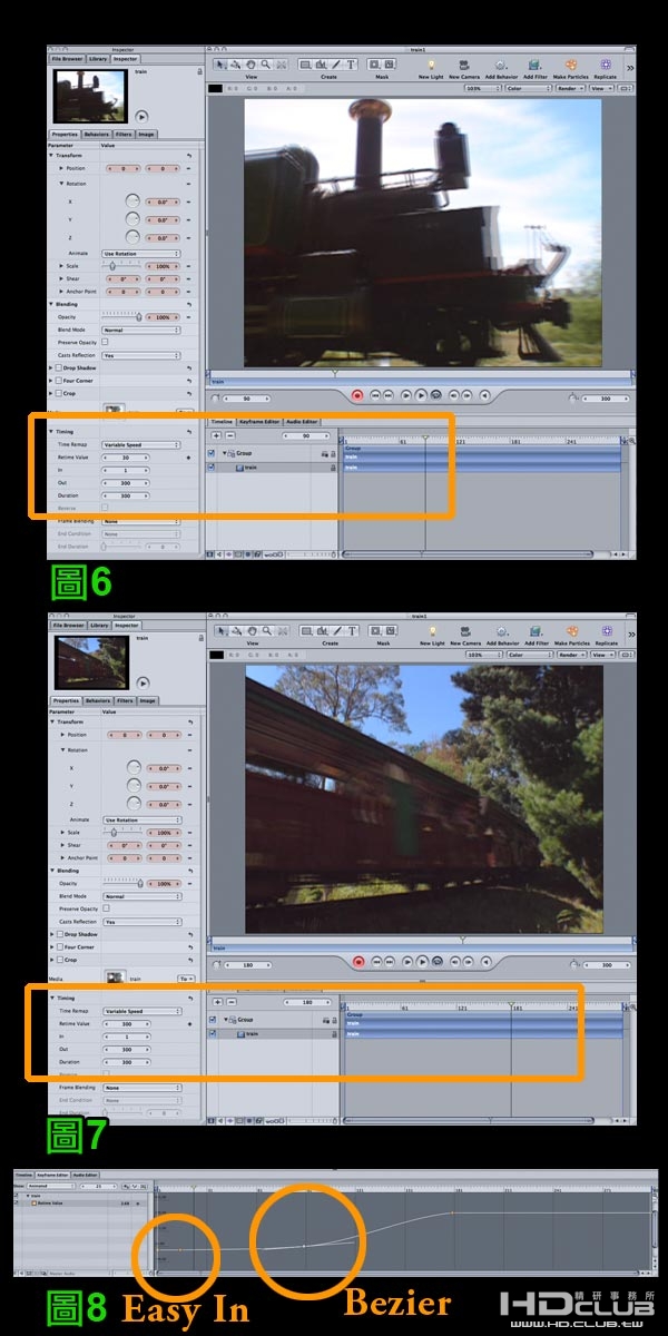

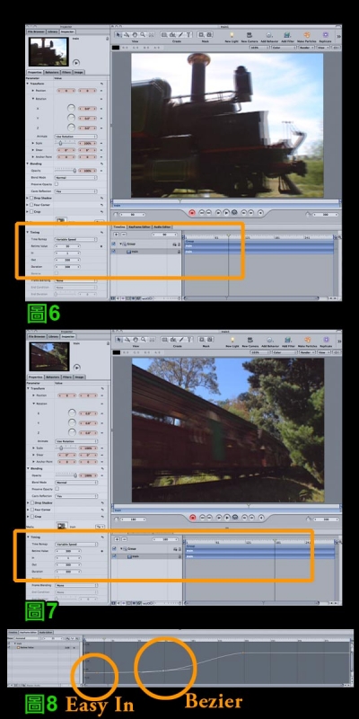

2.回到Motion,將原來的影片縮短時間(不縮也可以),影片由於要由靜止變成動畫,最好前面的幾秒可以做慢動作,這樣連接起來後在視覺上可以有比較順暢的感覺。用Motion更改影片的速度非常簡單,在Inspector的Properities標籤下,打開Timing欄,將第一欄Time Remap改成Variable Speed 變速效果,按中間錄影按鍵(圖4),將播放頭移至半秒的位置(第15幀),更改Retime Valuet為1(圖5),這表示在第15幀的時候要播放影片的第1幀,也就是將第一個畫面靜止了半秒。再移動播放頭至3秒的位置(第 90幀),將Retime Value參數改成30,也可點選Retime Value參數欄的左右兩個小箭頭,移動至最適當的畫面(圖6)。這表示在第90幀的時候要播放影片的第30幀,這樣就變成慢動作。再移動播放頭至6秒的位置(第180幀),將Retime Value參數改成300,這樣就很快的做出了慢動作變快動作的片段(圖7)。打開Keyframe Editor按control點選中間關鍵在Interpolation欄將曲線改成Bezier(貝賽爾),第二個關鍵幀選Easy in,這樣影片的變速就比較平順(圖8)。如果調整影片變成慢動作而造成畫面的跳動,可以用Frame Blending欄內的四個不同選項:None, Blending, Motion-Blur Blending, Optical Flow來修正影片。由於6秒以後的畫面已靜止,可以刪除。將整段影片移至由四秒開始到結束。

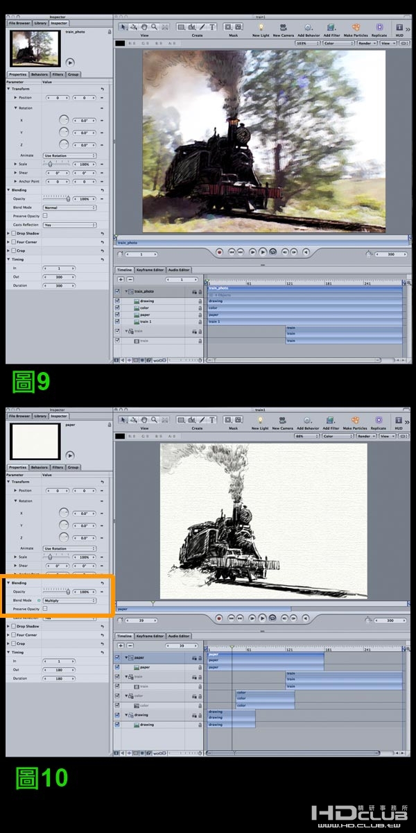

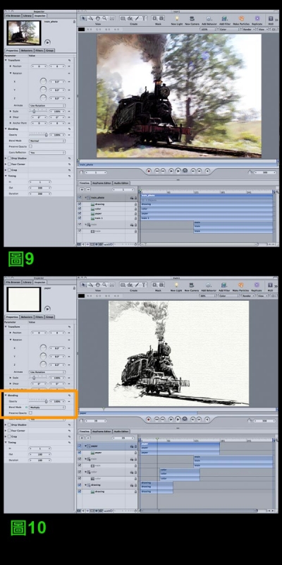

3. 將播放頭移至時間線的起點,置入之前做的Photoshop檔,置入時按著滑鼠,出現對話框後,選置入所有圖層(圖9)。
4.把每一個圖層分別放到不同的Group,並按先後次序調整時間長短。素描兩秒半,放最下層。彩色畫由一秒半開始慢慢淡入至四秒,在第二層。布紋紙張六秒在最上層,最後慢慢淡出,並將混合模式Blending Modes改成Multiply(圖10)

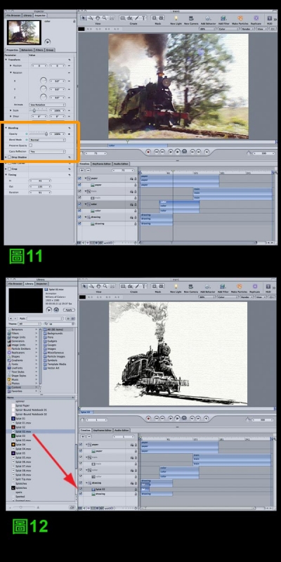

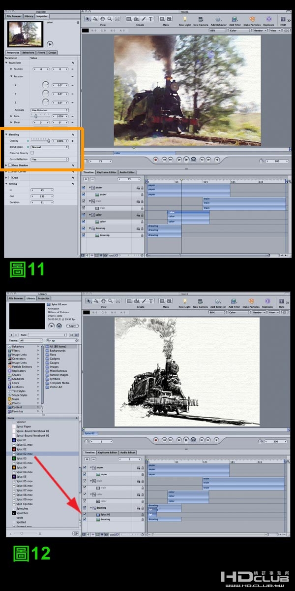

5. 把彩色畫圖層的混合模式Blending Modes改成Normal(圖11)

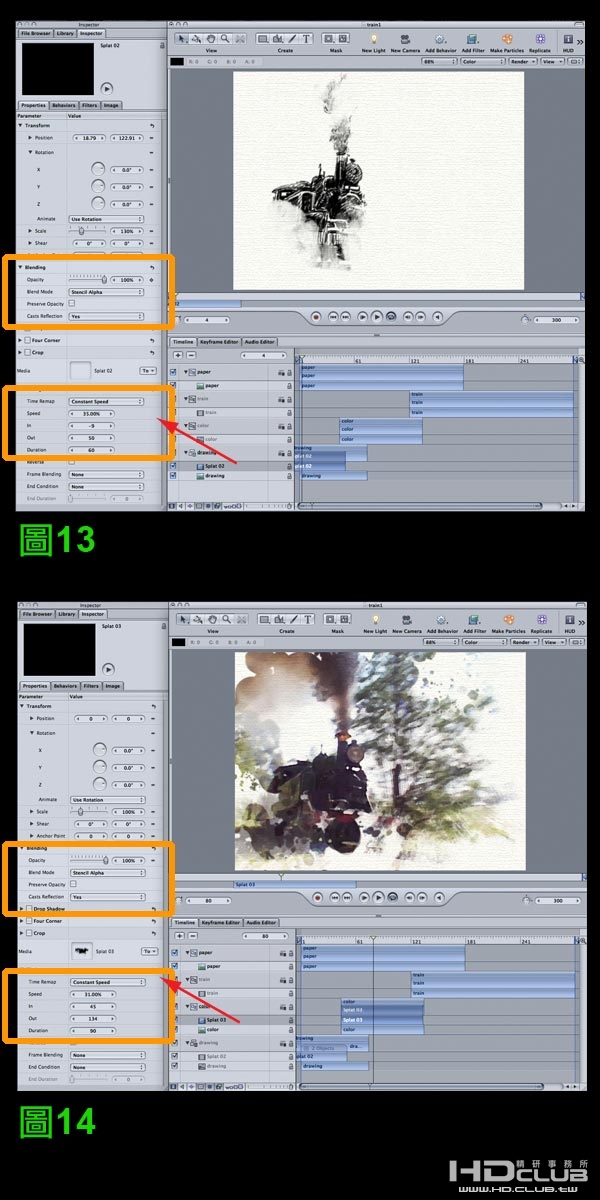

6. 在Library標簽下的Content檔案夾內選Splat 02.mov拖放至素描圖層組(圖12),將尺寸放大130%,混合模式Blending Modes改成Stencil Alpha,延長時間將速度改成35%(圖13)。
7. 在Library標簽下的Content檔案夾內選Splat 03.mov拖放至彩色畫圖層組,混合模式Blending Modes改成Stencil Alpha,延長時間將速度改成31%(圖14)。播放看效果,輸出。
