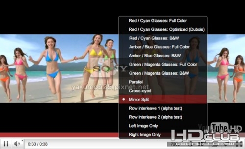

相信很多人都已經知道 YouTube 可以上傳跟播放 3D 影片,還能切換觀看的模式
模式中有幾個 "Glasses" 選項是要戴上不同的色片眼鏡,所以顏色多少會變得怪怪的
"Parallel" 模式則可以訓練你鬥雞眼的能力。雖然顏色不會失真,但好像也不能看太久
那有沒有用 2D 螢幕可以看到 3D 影像且顏色正確又能看久一點的方法呢!?

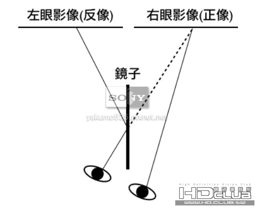

試試 "Mirror Split" 模式,外加一片鏡子吧
Mirror Split 模式會把左邊的影像變成反向,兩邊的畫面看起來就像是鏡射
放一片鏡子在兩個影像中間,讓右眼看到螢幕上的正像,而左眼則是透過鏡子看到左邊的反向
負負得正,左邊相反的影像經過鏡子後又變成了正像出現在你的左眼中
就這樣兩眼看到了個別左右眼的訊息,在你腦袋中就成為一個正確的 3D 訊息囉

 樓主| 發表於 2010-7-2 00:41:10 | 顯示全部樓層
我是把鼻子貼在鏡子上,所以距離螢幕的距離取決於鏡子大小

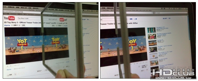

2# lan621014
看影片教學比較快:
http://www.youtube.com/watch?v=C7zVpDA_93k
簡單說,鏡子要貼著熒幕中線(兩個mirror image的中間)
兩眼中間/眉心要貼著鏡子
鏡子長度必須要最少和左半部的image一樣長
兩眼的視線都朝右方
右眼先閉起來用左眼確定左半部的影像反射到鏡子裡沒有偏
多練習幾次就知道竅門了
用這種方式看youtube上(支援這種方式)的3d影片足夠了
好處是可以保持影片的亮度與色彩
缺點是左眼餘光仍會看到左邊半部在熒幕上的影像

本文章最後由 alex 於 2010-7-2 10:06 編輯
看影片教學比較快:
兩眼中間/眉心要貼著鏡子
鏡子長度必須要最少和左半部的image一樣長 ...
shng 發表於 2010-7-2 01:25
感謝 shng 的補充
左、右眼看到的畫面差不多如下圖 (更新至一樓)
可以先閉右眼,單獨用左眼來調整鏡子的角度,讓鏡射畫面與左邊的畫面平行即可

把握上面講的比較重要的兩點:
1.先閉右眼,單獨用左眼來調整鏡子的角度,讓鏡射畫面與左邊的畫面平行即可(參見樓主的圖),然後眉心貼著鏡子此時左眼視線要向右朝鏡中的影像看
2. 再張開右眼,右眼看右半邊的影像,兩眼的視線都朝右
多練習幾次抓到竅門一定看得到的
