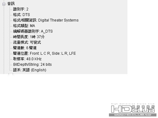

請問一下,小弟有一片MKV的檔案,其中音訊部分是dts MA的格式(如附圖)。請問用KMP時,解碼器要怎麼設定才有聲音啊?

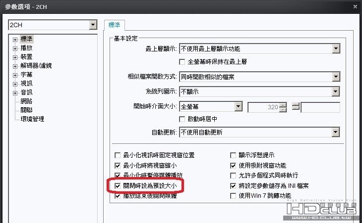

還有,PotPlayer剛接觸,怎麼都找不到選項,可以在播放全螢幕影片按下停止鍵後,PotPlayer視窗會回到原始大小(例如480*320)的功能設定。勞請您告知一下了。
發表於 2010-7-14 18:24:09 | 顯示全部樓層
3# shavian

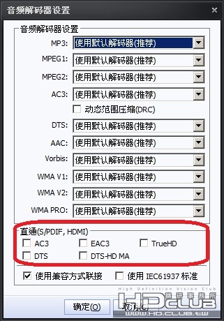

1:如果是bitstream給AMP
打開POT>解碼器/濾鏡>音訊解碼 , 都打勾應該就好了
(要最新版的POT才有喔)
2:看下圖
參與人數 1名聲 +5 精幣 +5 收起 理由
JRHAU + 5 + 5 圖文並茂 ! ^^

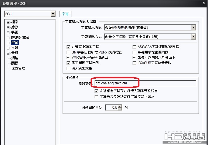

每次播放影片時,例如MKV有內建字幕的,都會以內建的字幕為優先,必須手動選擇才能選取存在同路徑且同檔名的字幕檔,請問這個可以設定嗎?

發表於 2010-7-16 11:35:19 | 顯示全部樓層
沒記錯的話
如果外掛字幕是設 xxxx.cht.srt, xxxx.eng.srt
可在potplayer裡找 字幕設定 設定優先讀取 cht eng....
如果字幕帶 cht 後綴,就會優先讀取
如果外掛字幕是 xxxx.srt 就無解,只能手動

發表於 2010-7-16 14:30:41 | 顯示全部樓層
沒記錯的話
如果字幕帶 cht 後綴,就會優先讀取
如果外掛字幕是 xxxx.srt 就無解,只能手動 ...
KCC 發表於 2010-7-16 11:35
剛剛試了一下就像KCC兄說的一樣
照下圖 cht寫在最前面
然後再將xxx.srt改成xxx.cht.srt
就搞定了!!

本文章最後由 pkh 於 2010-7-31 14:24 編輯
4# ben0981
剛買了Xonar Slim. 用TMT3 bitstream bluray 沒問題, 想用Potplayer 播有DTSHDMA 的mkv, 已如圖勾選了TrueHD, DTSHDMA....等但沒聲音, 普通的DTS/DD 都正常, 請問還有那裡需要設定及注意的呢?
edit: 用上Arcsoft Audio Renderer就解決了!!! 現在所有都可bitstream, 真爽!!!
