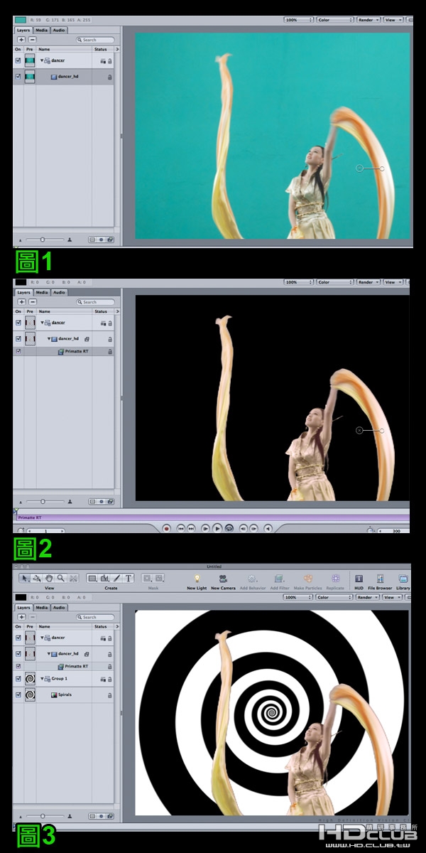

1.首先置入影片(圖1),選增加濾鏡Add Filter>Keying>Primatte RT去掉綠色背景(圖2)。
2.在Library標簽下,選Generators檔案夾內的Spirals,拖放置入影片圖層Layer的下方,製作出新的背景(圖3)。

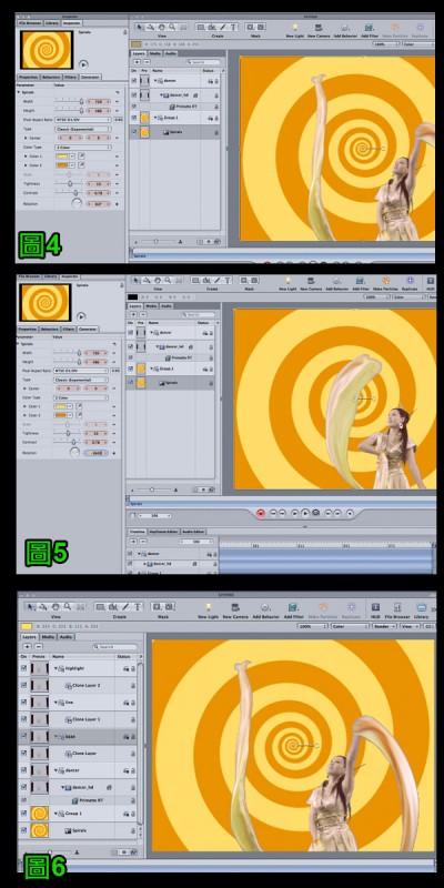

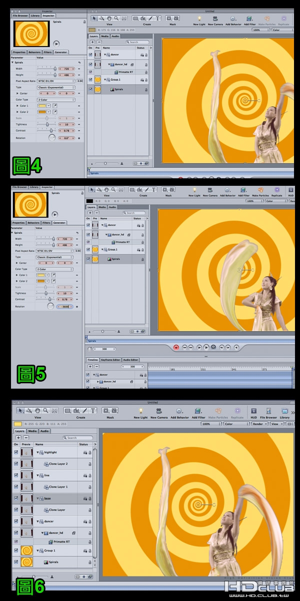

3.更改背景顏色。按紅色錄影鍵,將播放頭移至起點,點旋轉Rotation右邊菱形增加關鍵幀Add Keyframe(圖4),將播放頭移至影片最後,增加關鍵幀並將參數改為-3600(圖5),這樣就做出一個圖案旋轉的背景。這個步驟可以用Motion Library標簽下的任何一個Generators,配合濾鏡或行為Behavior,製作千變萬化的背景。
4.複製影片圖層(Object>Make Clone Layer),或快速鍵K,複製第一層圖層(底層)。再用影片圖層複製第二層圖層(線層)。最後再用影片圖層複製第三層圖層(亮層)。(圖6)

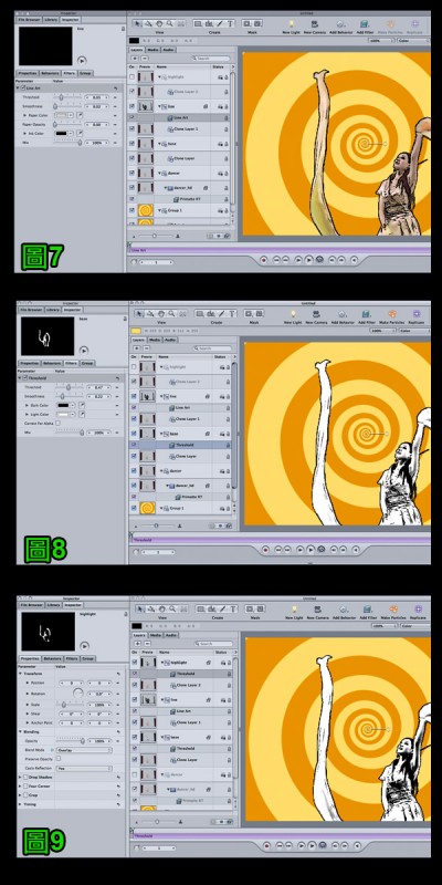

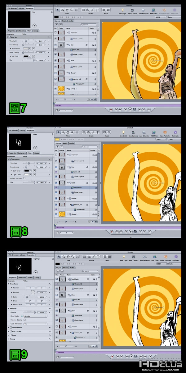

5.先關閉最上一層。選中間圖層(線層),加濾鏡Add Filter>Stylize>Line Art。在Inspector標籤下的Filters標籤,調整參數,並把Paper Opacity調至0,看見背景(圖7)。也可以更改黑色線條成其他顏色。
6.選第一層圖層(底層),加濾鏡Add Filter>Color Correction>Threshold。調整參數,主要是調整影片暗的黑色及灰色(圖8)。也可更改成其他顏色。
7.選最上一層圖層(亮層)將混合模式Blend Mode改為Overlay,加濾鏡Add Filter>Color Correction>Threshold。調整參數,增加影片的反差(圖9)。
根據明暗不同的影片調整不同的參數,更改不同圖層的濾鏡效果和混合模式就可以作出許多不同的效果
