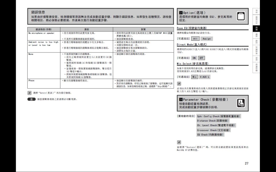

請問我在 使用Audyssey Mult EQ 自動設定時,
step 1,出現一個錯誤訊息,意思是 右後環繞喇叭極性錯誤,
查看手冊寫這樣,要我重試,又說有些喇叭即使實際上市接對得,也會顯示接錯,
我重試過2次,都顯示 phase,這樣我是要按skip不管他,還是怎樣呢?
有人遇過這種問題嗎?
小弟的喇叭是 focal 的,後面4顆型號相同。

 樓主| 發表於 2010-7-16 15:23:50 | 顯示全部樓層
1# fengyu99
自己回答,
師父線接錯,我又看錯喇叭,已經解決。
發表於 2010-7-16 15:44:57 | 顯示全部樓層
我有遇過一次!明明喇叭線接對,
但測試一樣會顯示極性錯誤!
不過那次是用便宜的電腦喇叭替代發生的,
現在目前的JBL沒有這樣的情況!
發表於 2010-7-16 16:29:46 | 顯示全部樓層
嗯!我的mk mp6 當上方音場用時也是會顯示極性錯誤~denon 1910, 應該是喇叭特性造成!無關安裝
發表於 2010-7-16 16:44:33 | 顯示全部樓層
我碰過測試時喇叭有發出聲音,但就是一直顯示Error
後來原來那顆喇叭的高音單體燒毀了~~~

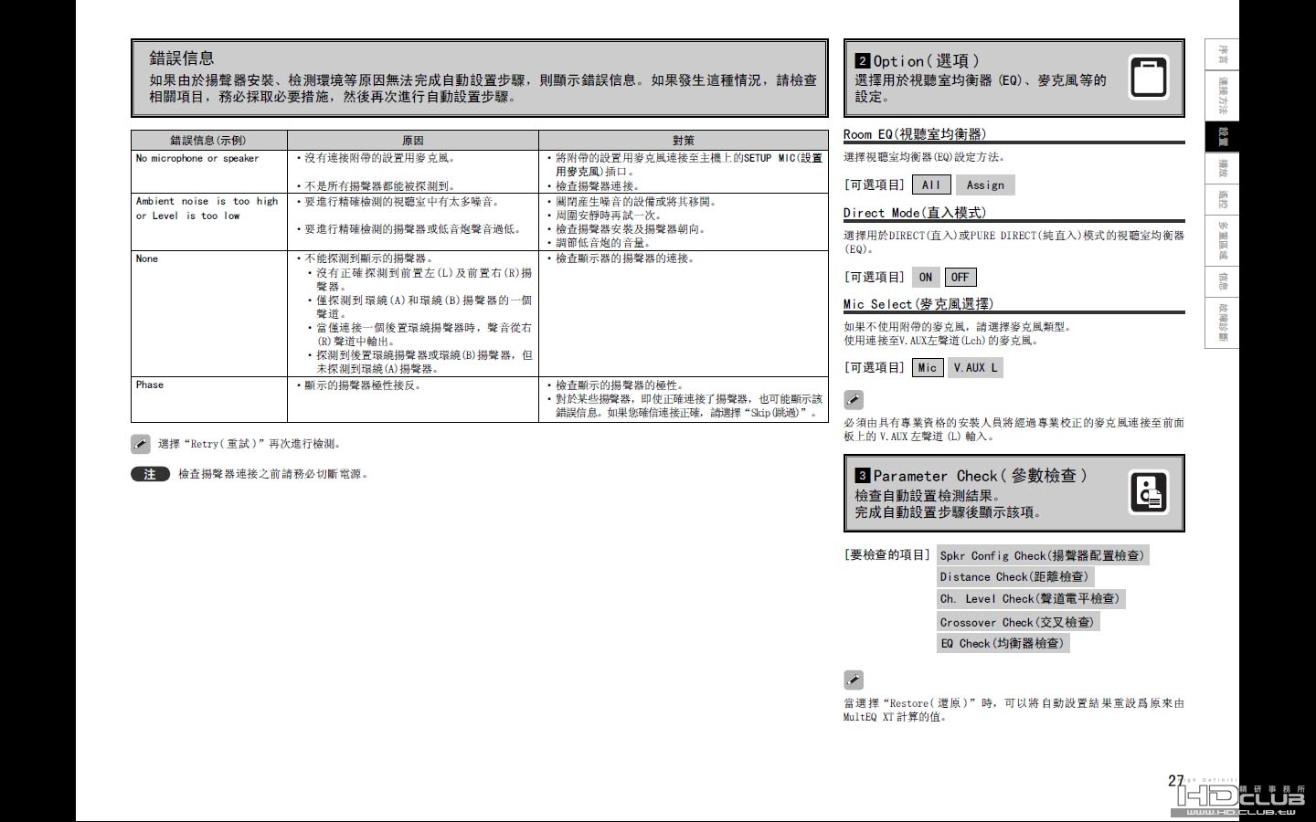

 樓主| 發表於 2010-7-19 16:44:50 | 顯示全部樓層
6# 發條
沒有中文說明書,我貼的那一張是 3xxx 的音場設定,站上前輩貼的,也只有3張.
