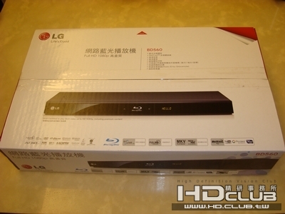

1
1
圖一:外盒上照

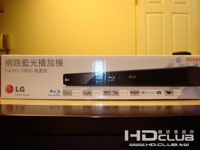

2
2
圖二:外盒側照

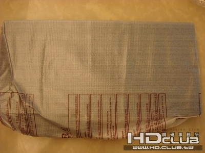

4
4

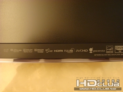

圖四:就是這具爭議性的功能…NTFS

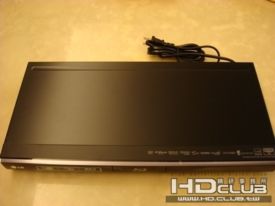

圖五:開盒上照

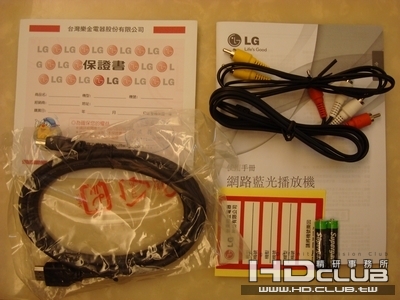

圖六:所有未拆內容物(包括本機、線材包、搖控器和廣告立牌)

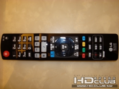

圖八:全中文面板搖控器(可惜沒夜光…用投影機看片要記得按鈕在哪…)

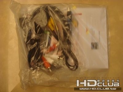

10
10
圖十:配件包內容物(AV線、HDMI線、電池、說明書、保證書和一張不知用途的貼紙…)
11

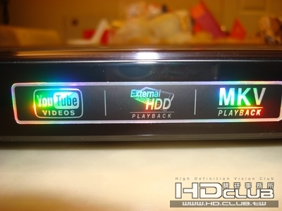

圖十三:左側面板(本機特色)
13
13

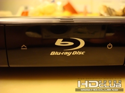

圖十四:中央面板(BD標示)
14
14

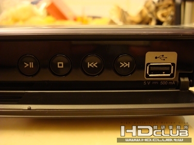

圖十五:右側面板(手動開啟面板,基本操作鍵和USB孔)
15
15

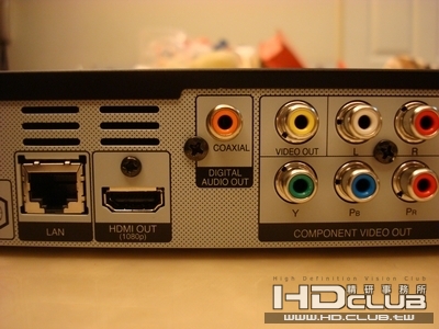

圖十七:背板(左起為網路孔、HDMI、同軸、AV端子、色差端子及立體聲輸出)
