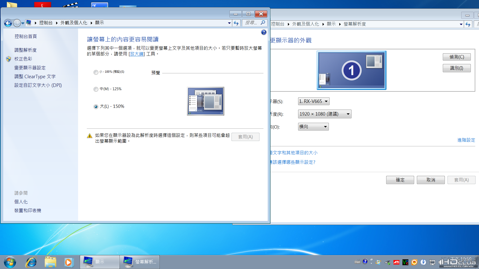

發表於 2010-8-12 23:04:59 | 顯示全部樓層
貼上我的設定 請參考
