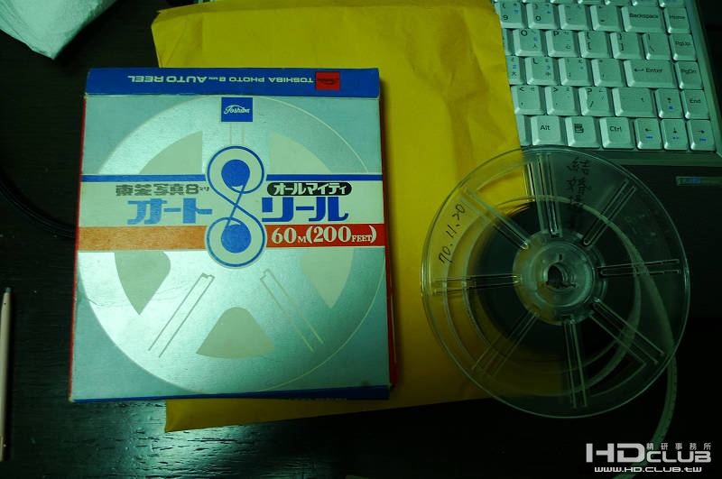

請問一下大家這是什麼帶子呢?因為是早期我叔叔結婚的影像,想要轉成數位檔留念
請教各位高手我應該求助哪裡呢?(花一點小錢是OK的)

看起來像 六釐米 或是 八厘米 的 膠捲 (菲林) ~

應該是8MM的吧

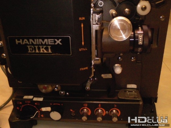

土法煉鋼法 ,
借到播放機 , 打在白色牆壁或是珍珠板上 , 布幕也可以 ~
架好攝影機 , 手動對焦後鎖定 , 調好要的色調 , 用攝影機翻拍 ...
有在幫人轉檔的大多這樣玩 , 而且收費不便宜 , 不如自己賺.....

這種東西我小學時在國語日報社的才藝班內還有看過..... 外盒上寫了8mm字樣, reel上的 70.11......如果70代表民國70年, 那年代就對了, 29年前的膠卷, 應該要是彩色的, 不過那時候VHS錄影帶好像也有了吧.
應該不會是1970的意思吧....那就是40年前了, 那個時候肯定是用8mm的, 但應該是黑白的.

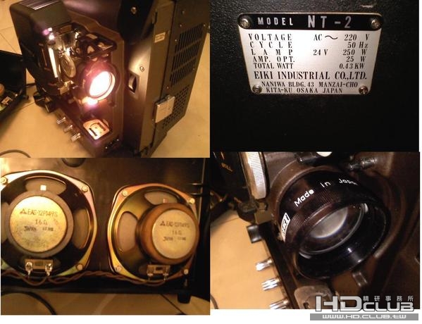

我在香港拍賣網看到播放機.....
http://hk.f2.page.auctions.yahoo.com/hk/auction/b10608928
