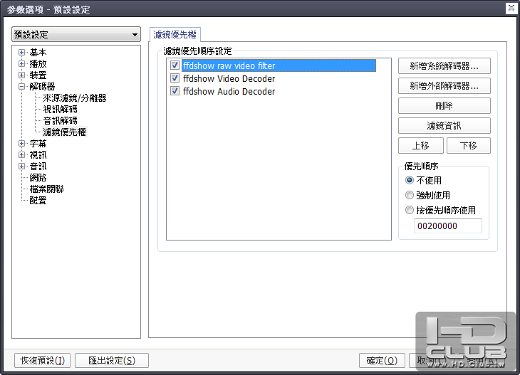

 樓主| 發表於 2011-8-17 22:44:36 | 顯示全部樓層
回覆 344# a1234b45
我想到了...
你是不是有用ffdshow raw video filter
請將它取消或刪除(見附件圖)
以你的配備來跑madVR與raw video filter是不太夠的...
如使用上有問題,請將此二者取消或刪除~
這樣大致上應該都沒問題了^^"

發表於 2011-8-18 11:38:22 | 顯示全部樓層
本文章最後由 a1234b45 於 2011-8-18 12:01 編輯
的確!!我把ffdshow raw video filter關掉CPU只跑到30%左右
而且CoreAVC覺得其實可以不用灌...都丟給LAV Video Decoder處理就好  您說的真對

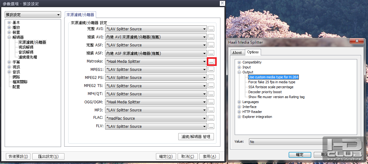

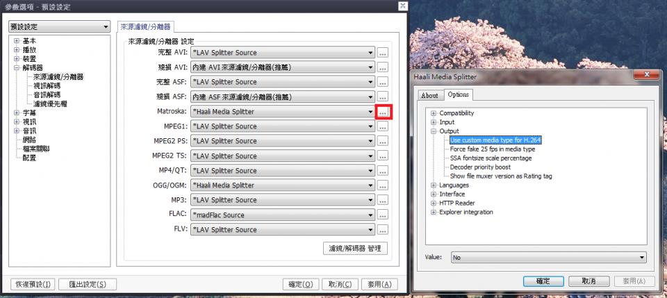

另外一個問題是那篇教學文說要把Haali Media Splitter裡的Use custom media type for H.264選NO
可是我下面根本沒Value可以選....這有差嗎?
再次感謝您熱心指導我.......我一直問問題煩你~"~
發表於 2011-8-18 11:45:52 | 顯示全部樓層
回覆 348# a1234b45
"Haali Media Splitter裡的Use custom media type for H.264選NO"
我原本也找不到,你可以先play一部片子,然後再打開來就會看到了
發表於 2011-8-18 11:57:56 | 顯示全部樓層
回覆 349# alend
我是見鬼了.....播放影片時再打開設定還是沒有*_*
 樓主| 發表於 2011-8-18 12:13:18 | 顯示全部樓層
回覆 350# a1234b45
直接在播放器設定就好囉...
