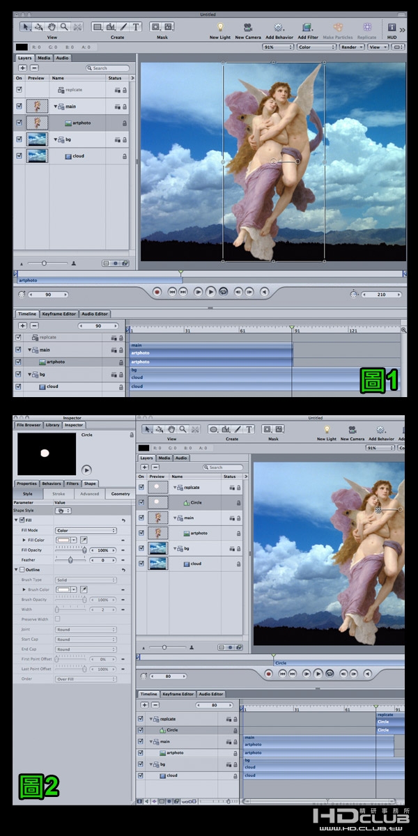

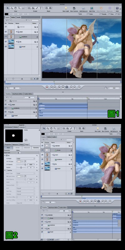

1. 先設定三個圖層組合,分別是背景,主圖,複製。依序將影片置入。(圖1)主圖圖層在三秒時結束。
2. 將播放頭移至三秒的前十幀,在複製圖層畫一小圓圈(圖2)(可以畫任何形狀:三角形、不規則形⋯,主要目的是表現分散時的碎片形狀。)

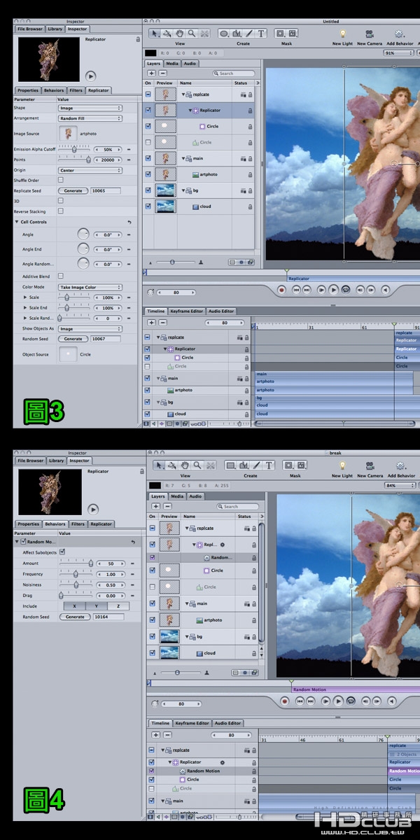

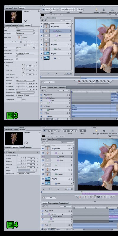

3. 按複製Replicate,在Inspector欄的Replicate標籤欄內,Shape選Image,Arrangement選Random Fill,將主圖圖層內的圖片直接拖放至Image Source旁的方框,
Points輸入20,000(兩萬個小圓點),往下的Color Mode選Take Image Color,再到Properties標簽下將複製的圖片和原來主圖圖層內的圖片對齊。(圖3)
4. 選Replicate圖層,增加行為Add Behavior>Simulations>Random Motion,在Behavior標籤下 ,勾選Affect Subobjects,調整Amount至50,其他的可以不動(圖4),這樣小圓點就會散開了。在這裡還可以加光的濾鏡(Glow, Light Rays等等),也可以增加其他行為Behavior(如Gravity, Wind等等),因為在這裡移動兩萬個粒子,增加多一個特效就需要多花時間運算,還要看電腦的規格夠不夠能力運算。

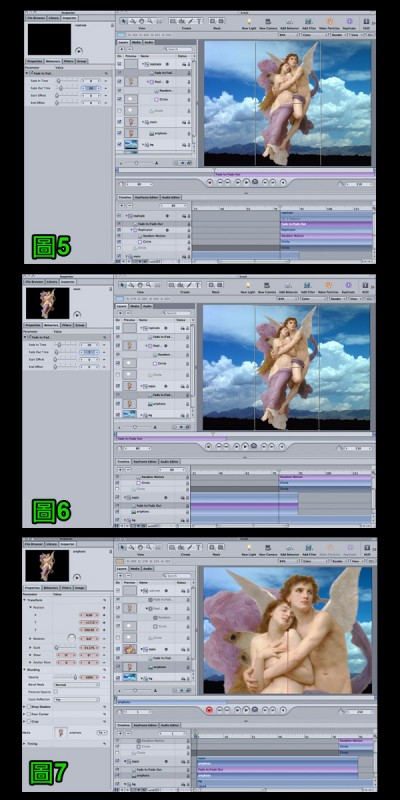

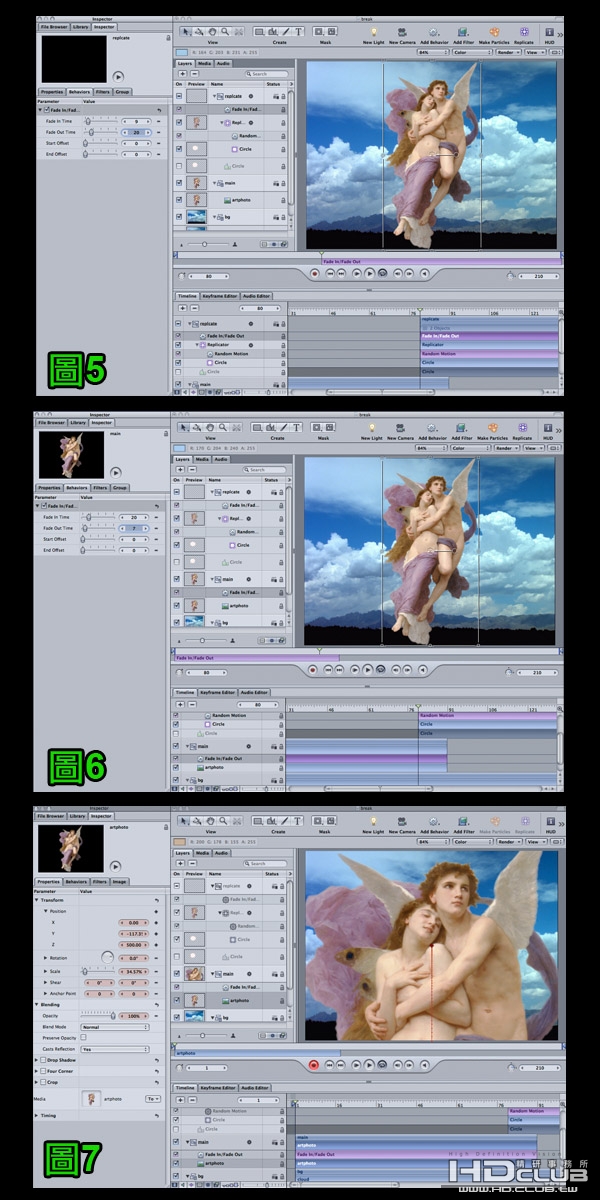

5. 選複製圖層,增加行為Add Behavior>Basic Motion>Fade In/Fade Out,設定淡入9,淡出20(圖5)。
6. 選主圖圖層,增加行為Add Behavior>Basic Motion>Fade In/Fade Out設定淡出8(圖6)。
7. 選主圖圖層,按中間錄影鍵,播放頭移至時間線開頭,將圖片移近,Z軸輸入500, 調整Y軸將人像移至中央。將播放頭移至時間線兩秒處,將Y,Z軸歸零,就做出圖片由近至遠然後分散成小圓點消失在空中了(圖7)。
