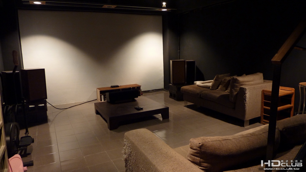

發表於 2010-8-15 13:43:41 | 顯示全部樓層
這個問題,只要是用投影機都會有的,
因為投影機的畫面都很大,
如果定做音響櫃,基本上以越低越好,不然畫面都會太高,不是很理想,
可以看看小弟的配置。
