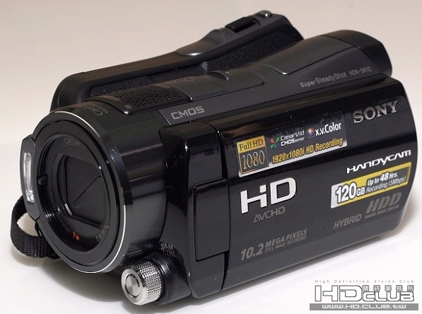

複合式設計功能HDR-SR12拍照1000萬靜態影像畫質為何? 應該說是目前此機擷取是最高畫質
如依一般標榜1000萬像素數位相機仍會有不同表現。

型號 HDR-SR12
基本規格
硬碟容量120GB
影片錄製模式及錄影時間AVCHD 儲存模式
‧FH(1920x1080):14 小時 40 分鐘
‧HQ 模式:29 小時 40 分鐘
‧SP 模式:36 小時
‧LP 模式:48 小時
影像處理器BIONZ 影像處理器
影像感測器1/3 13" ClearVid CMOS Sensor™ 和 "Exmor" 擷取技術
靜態影像解析度1020 萬靜態影像
光學 / 數位變焦12 倍 / 150 倍
鏡頭卡爾蔡司 Vario-Sonnar T*(37mm)
LCD 液晶螢幕3.2 吋 16:9 Xtra Fine 觸控螢幕
HYBRID 多重儲存技術(硬碟+記憶卡)
x.v.Color 廣域色彩支援
Film Roll Index 影片縮圖檢視
Face Index 人像索引
聲音格式杜比 5.1 聲道產生器
內建變焦麥克風
Dual Rec 模式
Face Detection 臉部自動偵測修飾
DRO 自動逆光補償
超級防手震模式超級光學防手震
快速開機
Handycam 多功能底座
總畫素566 萬
動態影像畫素(16:9)381 萬
動態影像畫素(4:3)286 萬
單鍵 DVD 燒錄鍵
USB
全彩夜視功能
紅外線夜視功能
順暢慢速錄影
智慧型閃光燈
尺寸(寬x高x深)83x76x138mm
重量570g

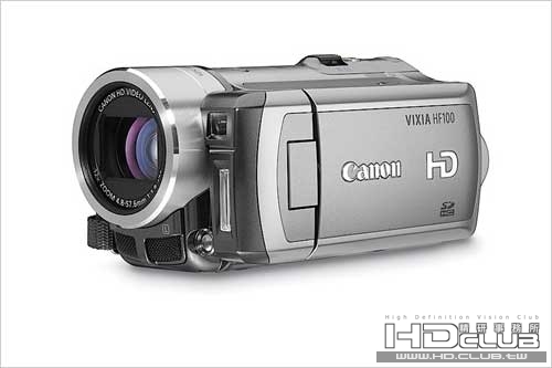

Panasonic HDC-SD9
Canon HF10
Canon HF100

SONY HDR-12
儲存媒體:硬碟式120G
感光元件:CMOS 1/3 13"
總畫素566 萬
動態影像畫素(16:9) 381 萬
動態影像畫素(4:3) 286 萬
靜態影像解析度 1020 萬靜態影像

Canon HF10
儲存媒體:內建16GB Flash、SD/SDHC
感光元件:1/3.2吋  CMOS
像素(拍照模式):最大207萬畫素(16:9時)/276萬畫素(4:3時)
總像素:331萬像素
像素(錄影模式):HDV/207萬 , DV/150萬
Canon HF100
儲存媒體:SD/SDHC
感光元件:1/3.2吋  CMOS
總像素:331萬像素

轉載出處 PConline Canon HF100 評論測試報告
有興趣可以多比較評論。
知道產品優點才能發揮所長。
http://big5.pconline.com.cn/b5/dv.pconline.com.cn/pingce/0805/1295885.html
