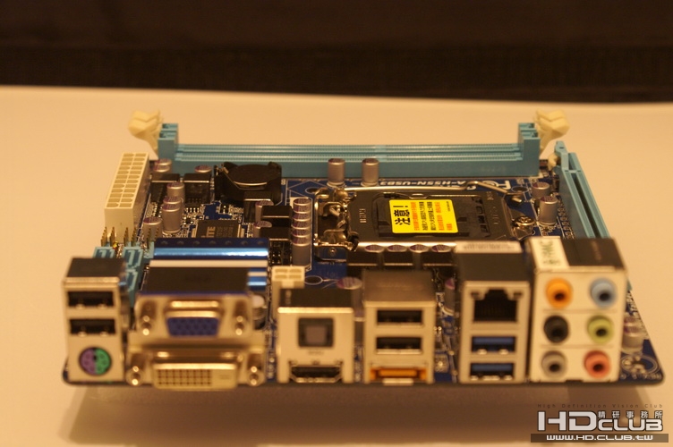

最近看到技嘉出了一張新版子...H55N-USB3就覺得這是我想要的HTPC...
剛好朋友那到了貨...就順手就帶來了...過了二個星期還是缺貨...
剛好看到新的散熱器...剛好可以裝...害我的AXP-140丟在旁邊...

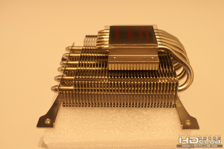

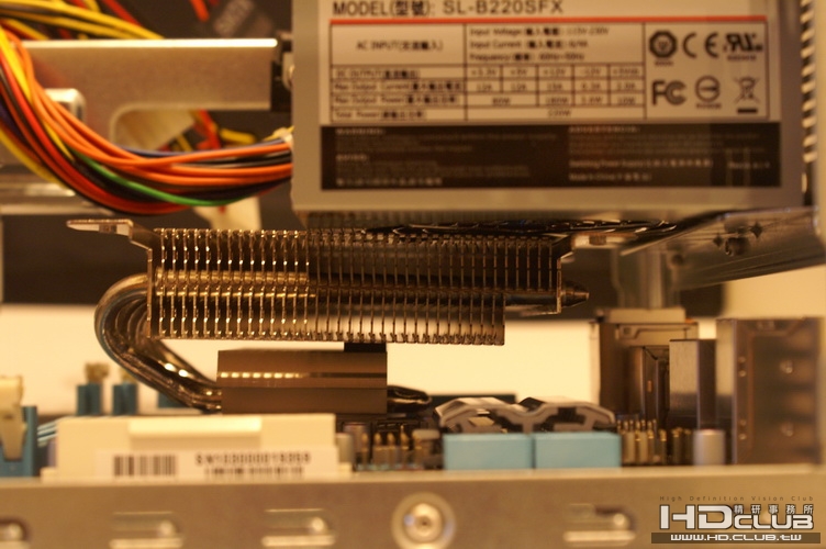

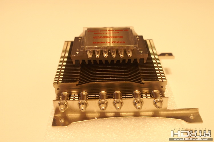

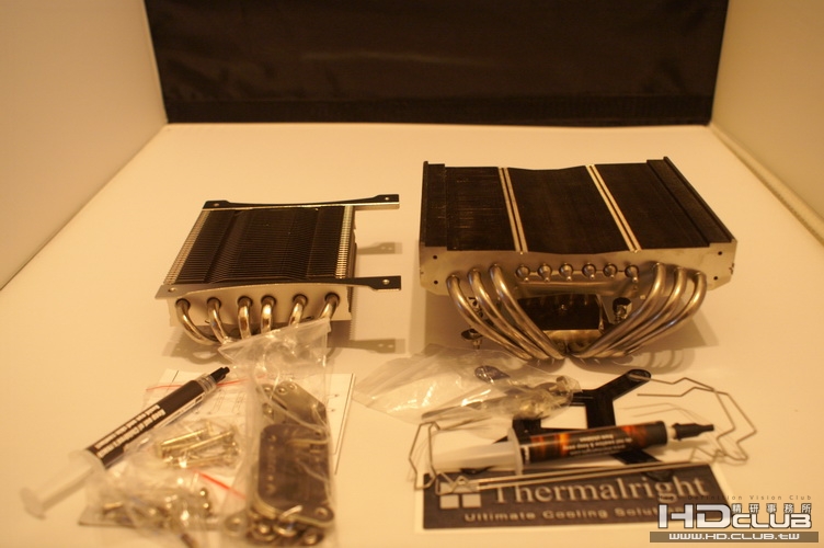

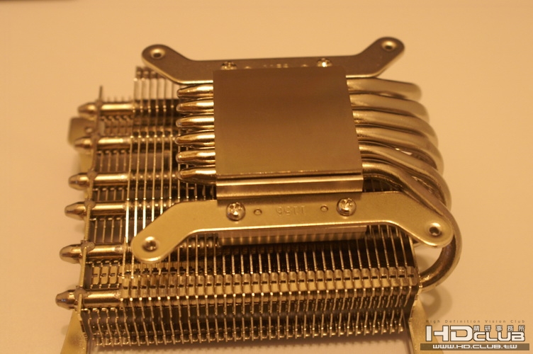

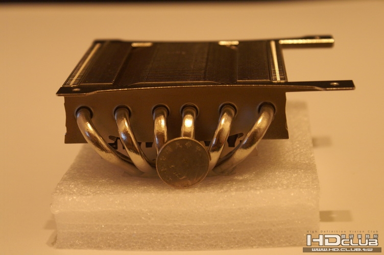

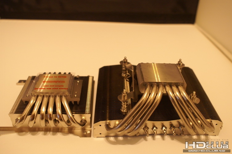

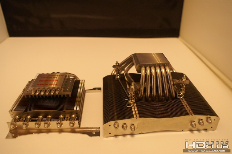

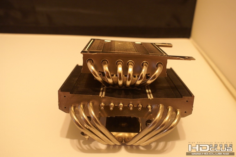

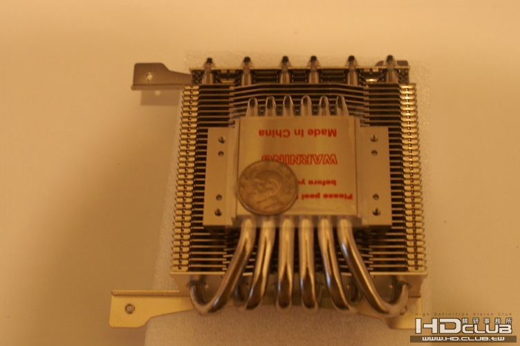

AXP-140 VS 140VS Prolimatech Samuel 17 下吹式散熱器
因為AX-140會撞到顯卡...所以就跑去光華找了一個更小的散熱器..

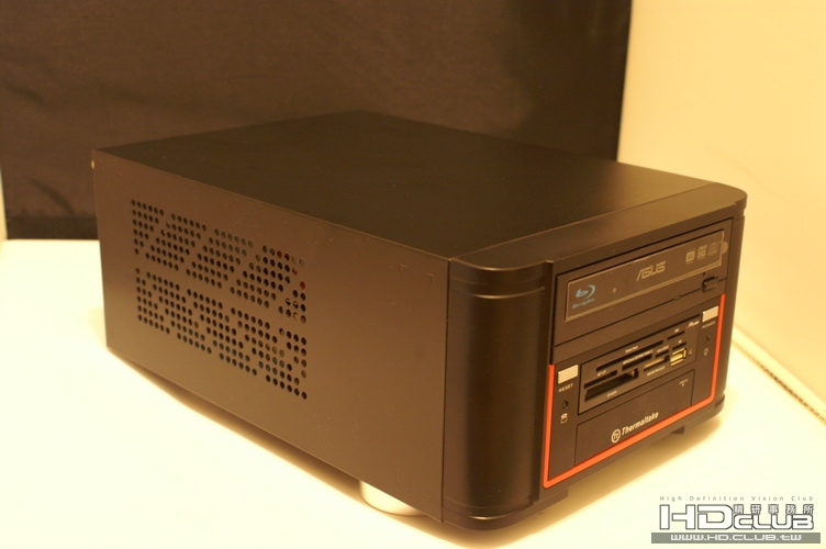

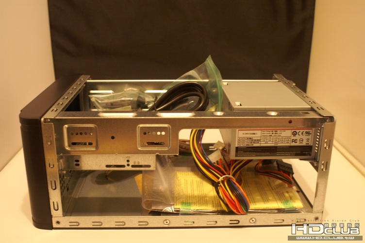

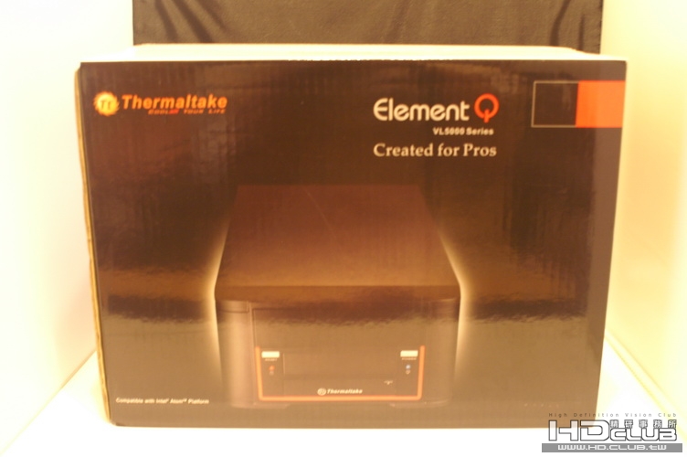

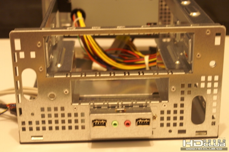

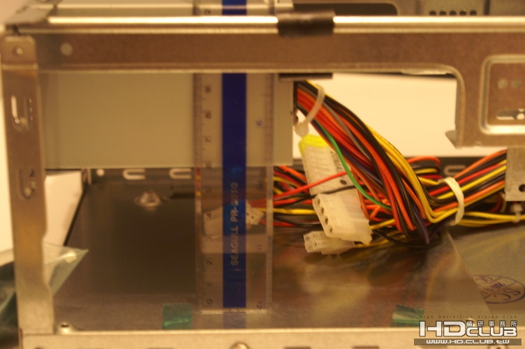

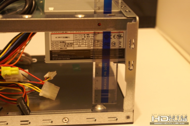

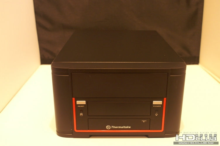

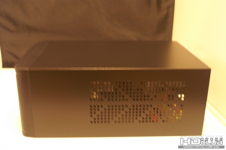

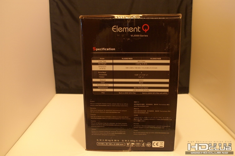

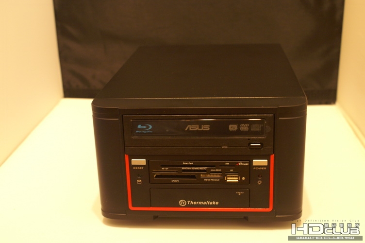

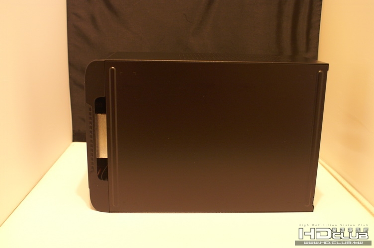

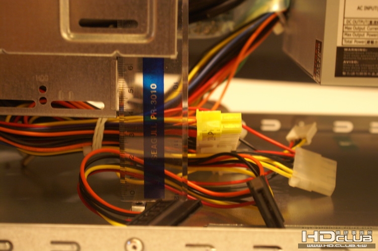

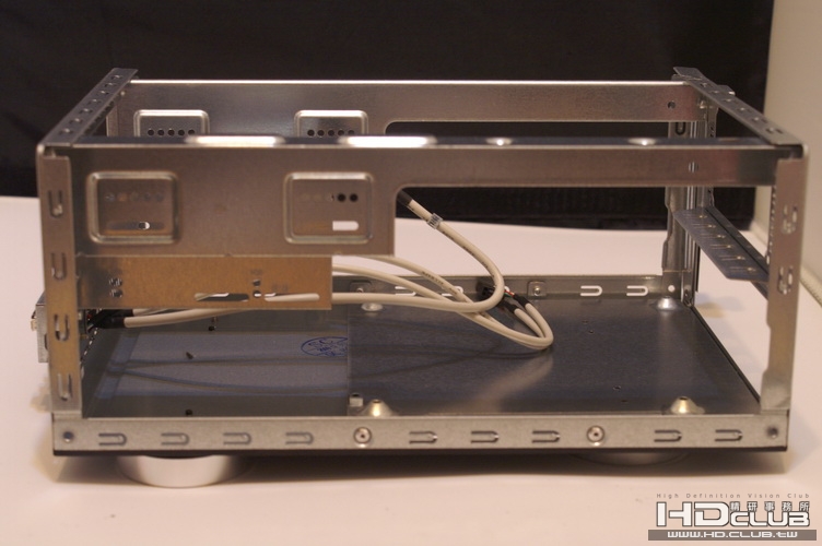

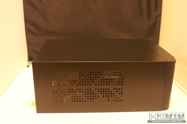

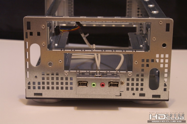

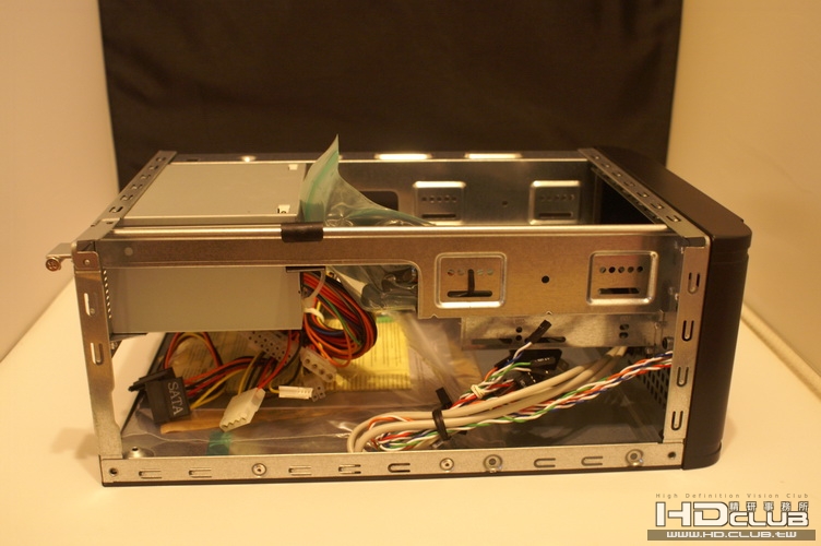

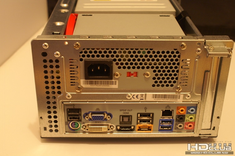

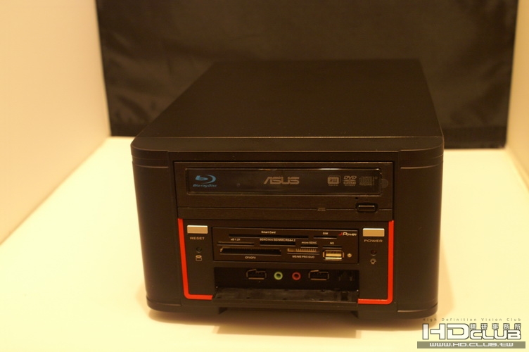

MINI ITX規格的CASE找了不少個CASE...只有這個CASE是在2XXX左右...
而且可以裝標準式的光碟機...我要放台BD-ROM上去....
就這台...THERMALTAKE ELEMENT Q....
而且又不大...又可以放讀卡機...又可以放一顆3.5吋的HDD...
而且我系統碟用SSD前面還有空間可以直接就丟那個地方...

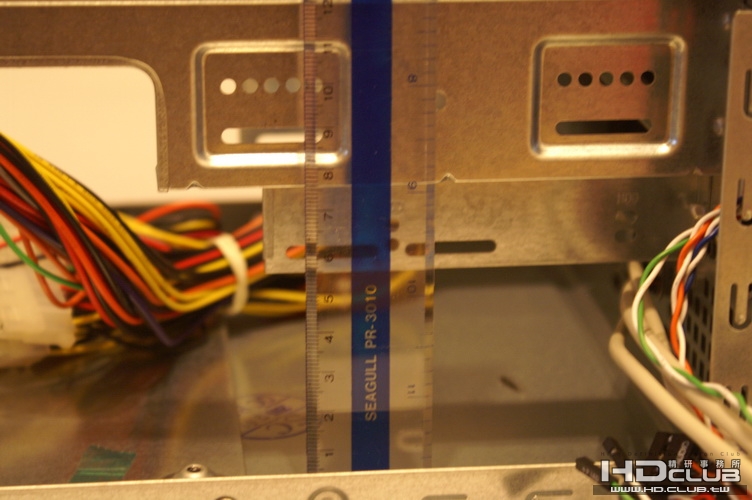

有需要空間大小自已看清楚哦...看了不少網站沒人把尺放上來...
讓大家粉容易就清楚你要裝的風扇能不能下去...

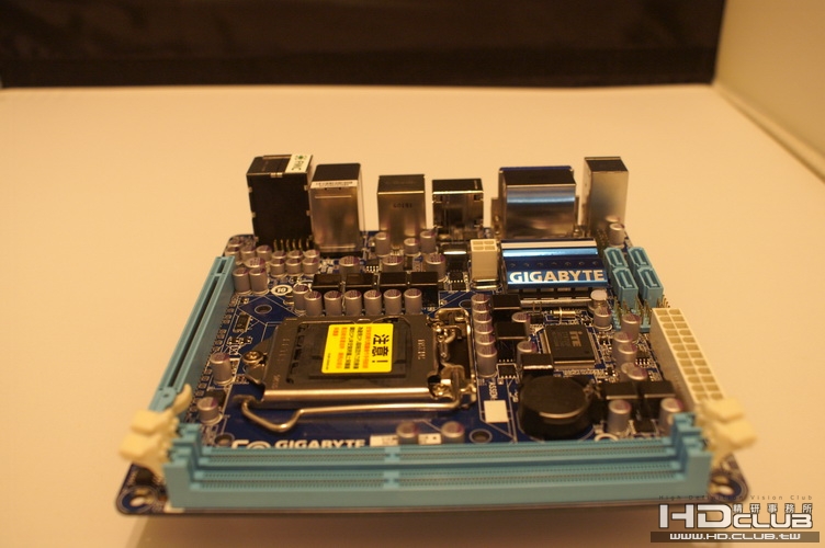

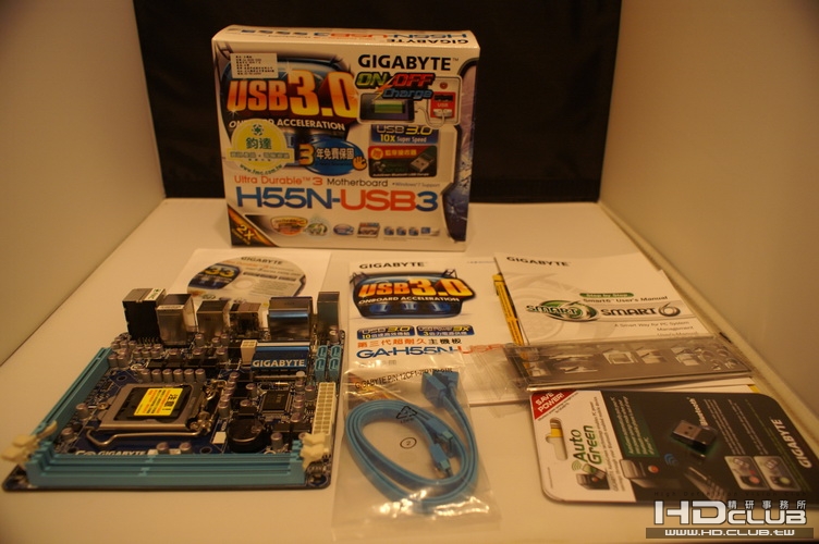

 樓主| 發表於 2010-8-16 12:41:25 | 顯示全部樓層

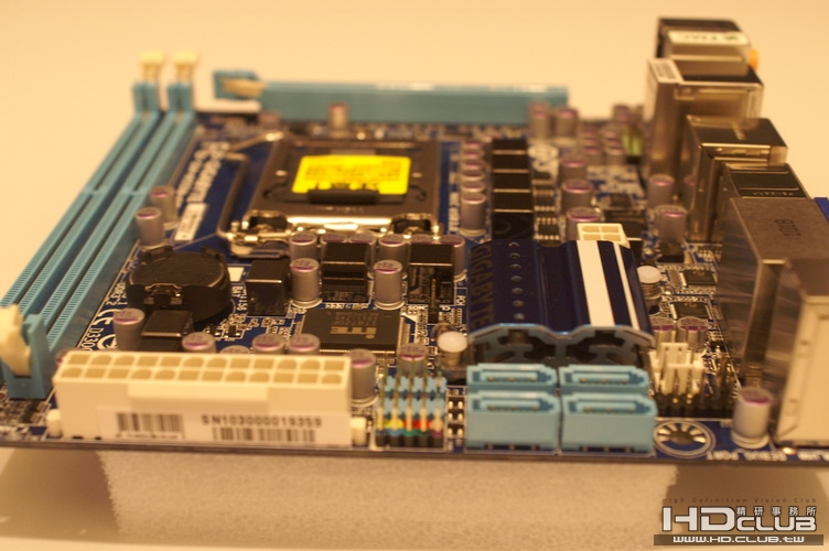

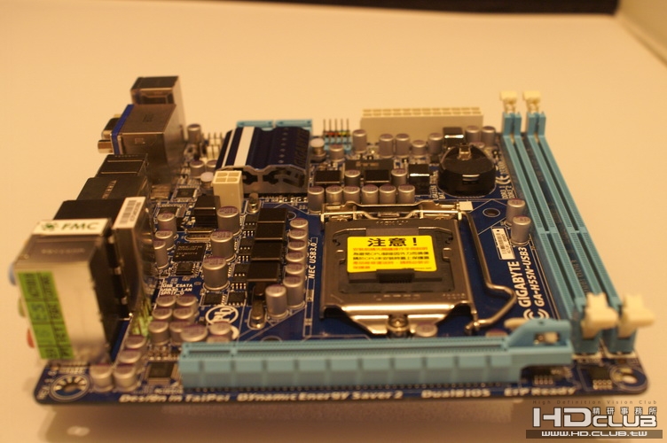

技嘉H55N-USB3...此塊MINI ITX是第一塊有內建USB 3.0...
而且價位在4000...算是還不錯的一塊板子...本來打算要從日本帶回來...
看到一片要價快8000就停手...本來要從大陸帶回來...
正在跟朋友談的時候...剛好跑去朋友的店聊天...結果剛好到貨...
就MSN問我看要不要留一片下來...就開始組HTPC...

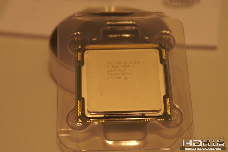

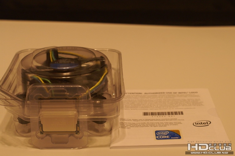

另一個主角...INTEL I3-540...本來想上高階的...想想...反正播播RMVB...
上上網...又不打電動...用TNT3看看原盤...解解DTSHD...TRUEHD...
應該夠用...

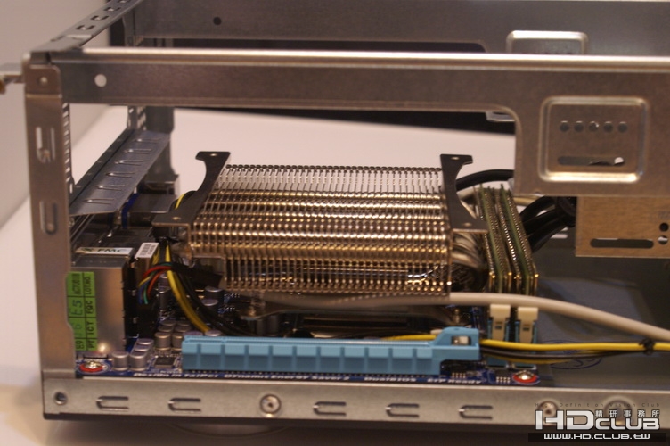

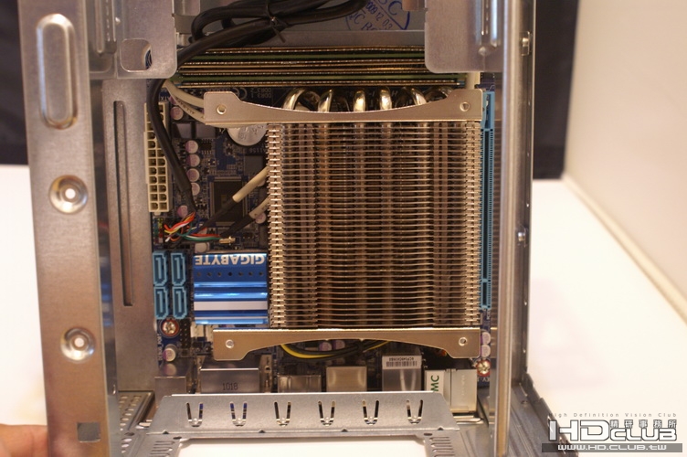

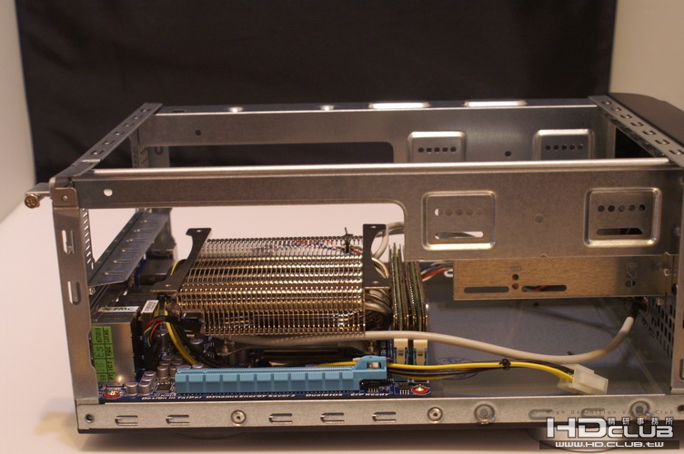

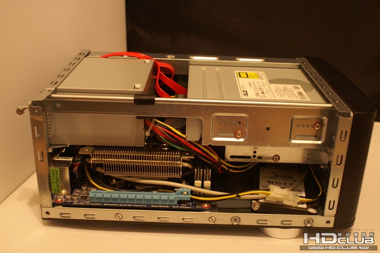

 樓主| 發表於 2010-8-16 12:53:36 | 顯示全部樓層
本文章最後由 pansc 於 2010-8-16 12:55 編輯

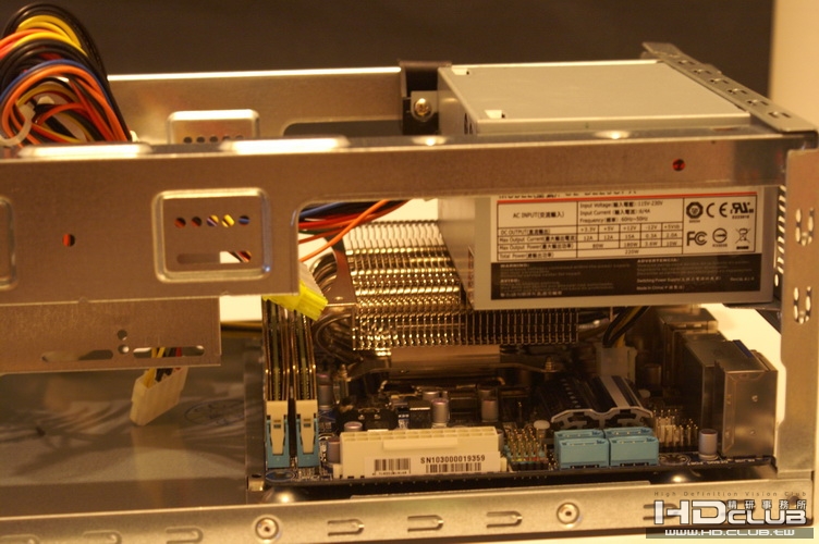

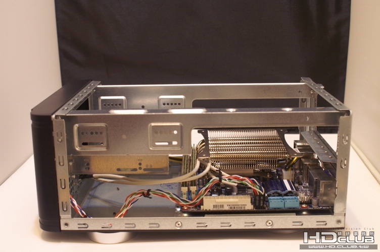

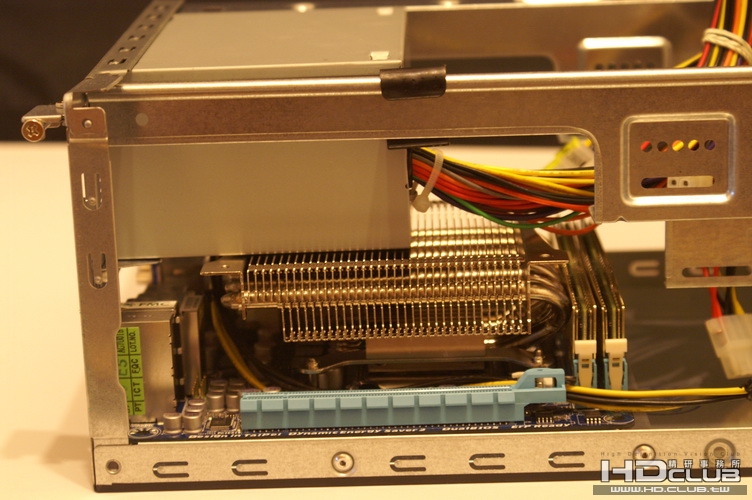

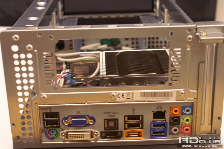

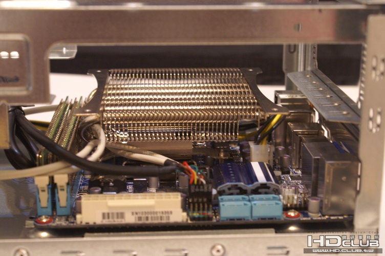

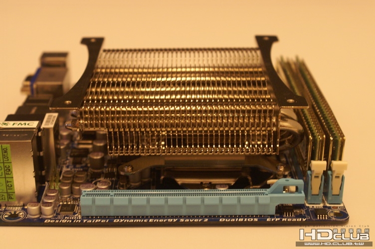

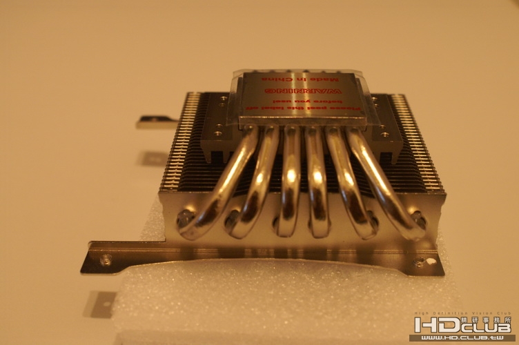

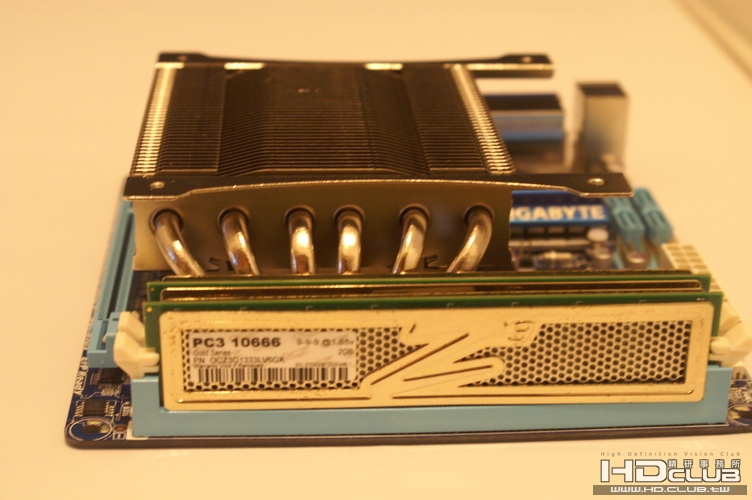

GA-H55N-USB3 + Prolimatech Samuel 17 合體...
果然夠小...這樣才能合體不會撞到顯卡...@@
記憶體也撞不到...還好沒有加高的記憶體...

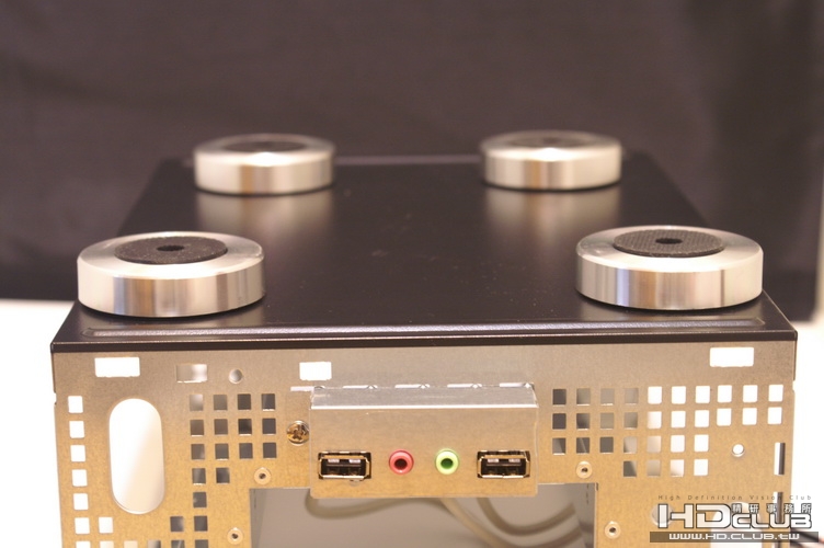

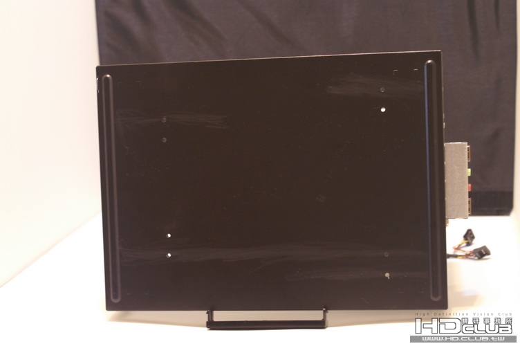

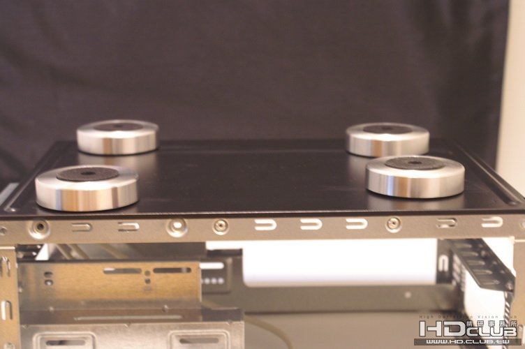

CASE底下被我鑽了八個小洞...哈哈...各位大大不知道要做啥了嗎...??
看出來了嗎...??
這張呢...??

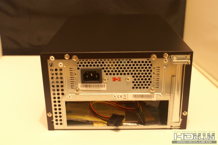

把CASE翻過來您就清楚了...原本附的是用黏的橡膠墊...
之前有買了不少個音響專用的墊子...就順手挖了幾個洞就把它鎖上去了...
心臟真強...我只有拿板子去合Prolimatech Samuel 17 下吹式散熱器...
也沒量CASE能不能裝Prolimatech Samuel 17 下吹式散熱器...
真的是跟它拼了...
真的剛剛好...還好裝的下...不然就要多花錢換聯力的Q11...
想說能少花就少花啦...

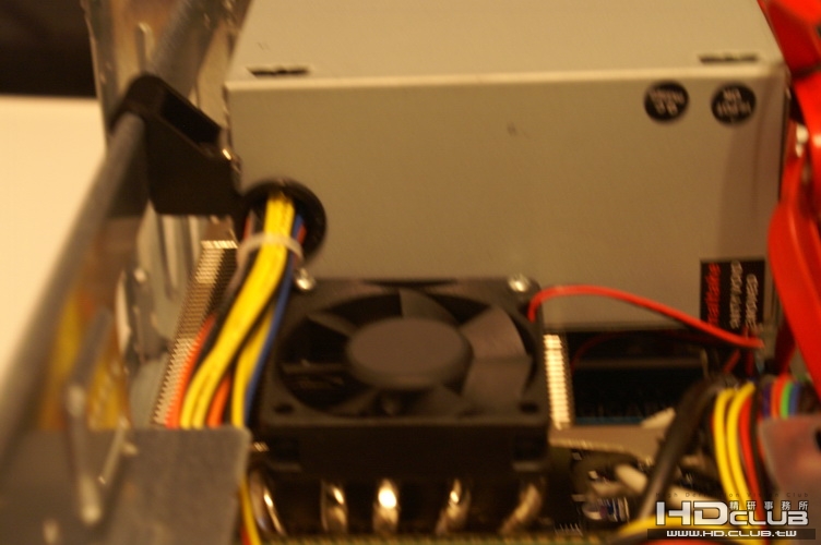

空間不大...而且現在的I3-540不太熱...
剛好可以放個6公分的風扇...本來是裝8公分薄型的風扇...可是太吵了...
就把它換成6公分的...沒啥聲音...

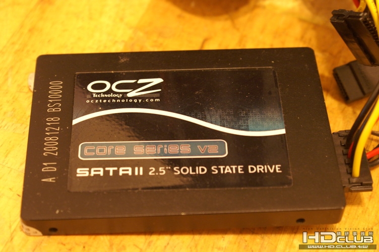

以前用的SSD拿來當系統碟...
跑跑WINDOWS 7 32BIT...剛剛好...反正只是播播RMVB跟上上網...
BDMV有時候需要再用它...
不然還是用M3播放...
把BD-ROM裝上...可以順便當備份BDMV的機器...

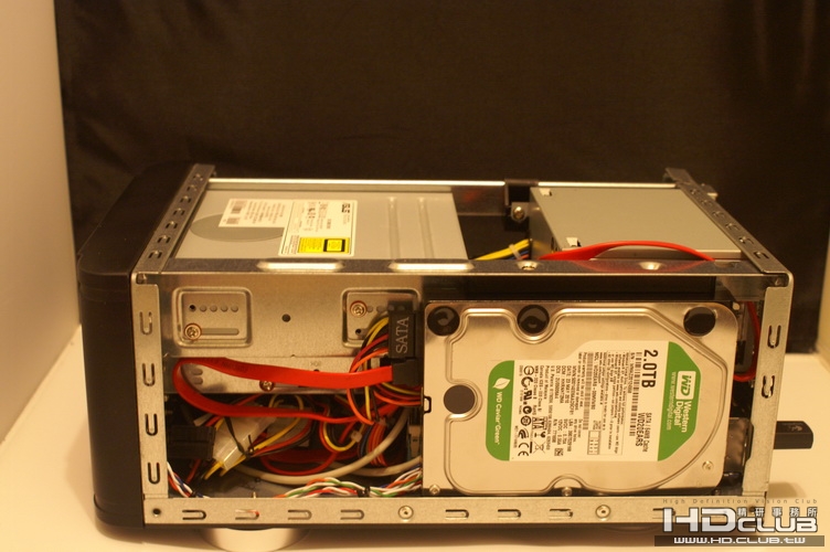

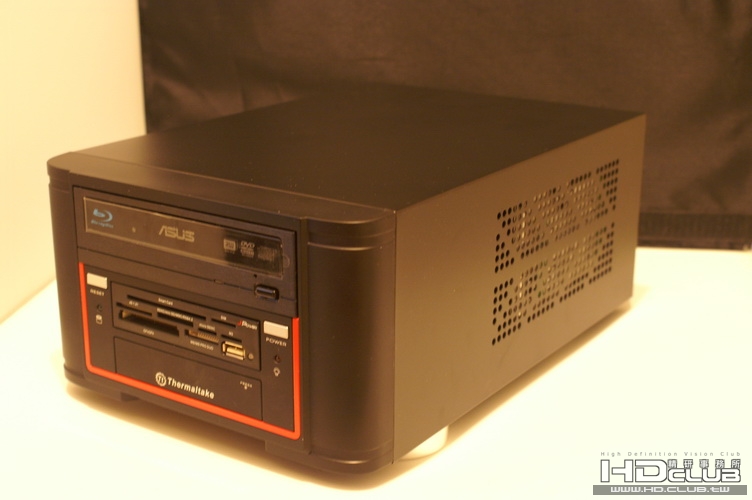

WD 2TB...三碟...

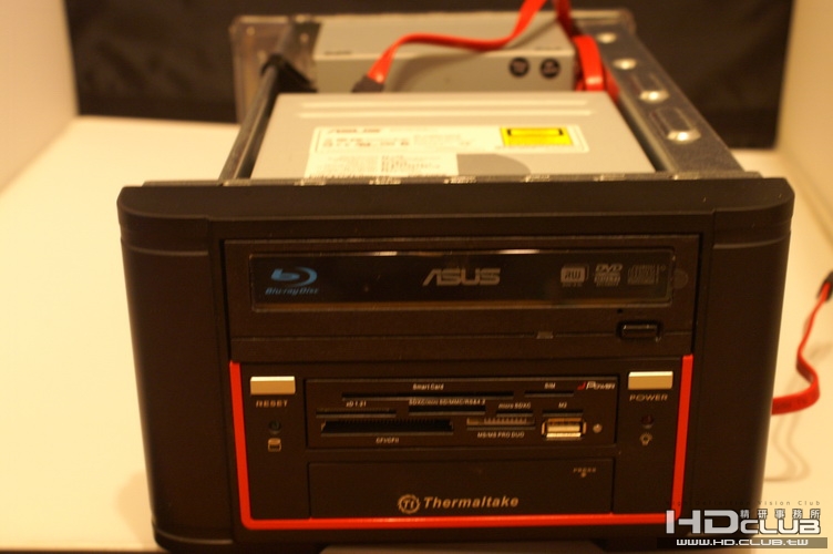

另一顆HDD置放的地方...因為放了讀卡機...所以...
只剩這個空間放3.5吋HDD...
OCZ V2 SSD就丟空的地方...反正又不會熱也不會因為震動掛掉...
就隨便丟了...
BD-ROM + 50合一讀卡機...

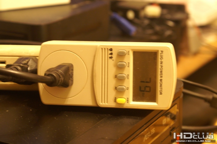

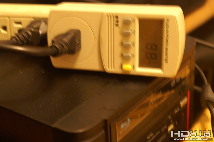

開機的耗電量...才不到80瓦...
播放BDMV檔...有比較激動的畫面才有88瓦左右的耗電量...

因為空間不大...實在放不了什麼風扇...在考慮如果有加顯卡...
可能在顯卡的右方會放一顆8公分幫忙吹一下風...
不過真怕沒啥用...因為CASE蓋起來那沒有洞...所以冷風也進不進來...
