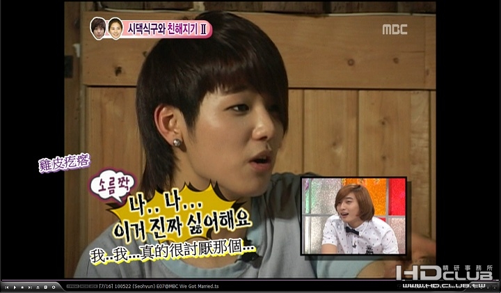

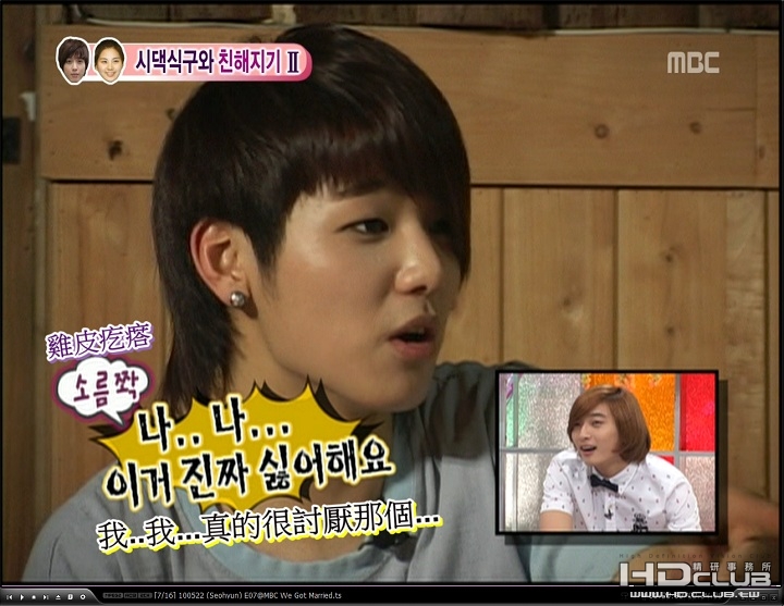

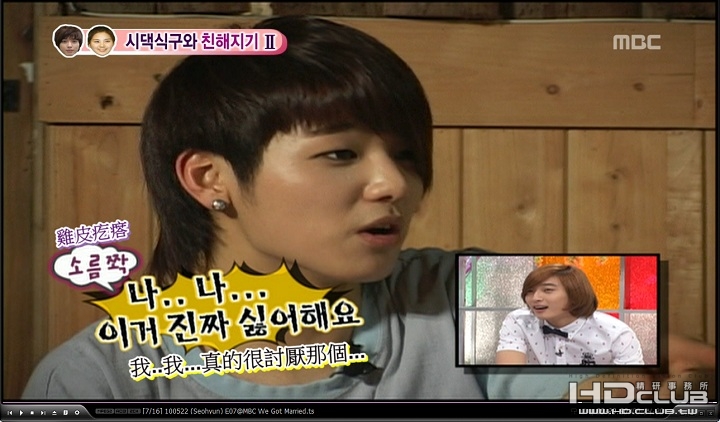

光看文字解說還是不太了解你的失真是指哪一種?字體變形,或是相對位置偏移,又或是....?
【相對位置偏移、16:9→4:3、視窗大小"不隨"影片比例變更】
【相對位置正確、16:9→4:3、視窗大小"隨"影片比例變更】
若是要解決這種問題,一種是從播放視窗設定著手(A),另一種則是調整字幕對應比例參數(B)。
(A)方式:上面圖片已經有答案了。
(B)方式:http://docs.aegisub.org/manual/Resolution_Resampler (官方有解答,英文+圖片)
               換算公式:(原始高度 X 最終寬度/最終高度 - 原始寬度)/2=所需的數字
               換算範例:(480 X 1920/1080 - 640)/2=107 (106.66666666666~)
               設定範例:a(輸入107)→b(按下由影片取得,也可以手輸入,影片最高解析度)→c(勾選)→確定
右側是以原始檔(640X480)換算成(1920X1080)的範例檔(4:3顯示專用), 100522.我們結婚了-徐玄 & 容和 EP0702.ass (114.71 KB, 下載次數: 12)
앞으로도 소녀시대
至於16:9換算成4:3,似乎沒看到官方解說,或是我沒找到。
自己無腦套用相同公式下去,雖然會得到負數(-240),但意外的,去到-號的數字(240),正好可以套用。
只是有小缺點(只發生16:9→4:3),字體原本寬度會因對應相對位置,而遭到往內擠壓,看起來像是長高而已
영원히 소녀시대
若是遇到的狀況,恰如我所描述的,不妨試試此方法,可以節省許多時間。
其他偏愛原始4:3的使用者,也能得到跟16:9一樣的觀看效果(雖然字體長高了ㅠ.ㅠ)。
最後,4:3影片對應4:3字幕,16:9對應16:9字幕,(A)方式和(B)方式只能擇一使用,混搭的下場就是位置偏移。

我所謂的"失真"就是字幕位置偏移,因為前5集都是以4:3的螢幕去製作
而高畫質tp.ts檔都是16:9錄製(小弟也習慣用16:9螢幕觀看),
所以誠如大大所說4:3->16:9字幕位置都跑掉,
原本原始的韓字特效出現時間已非常短,常常不足2秒,觀看已經很吃力了,
字幕跑掉找字幕都來不及,更沒辦法好好欣賞影片...
就算用大大所說得方法字體也會長高,這不符合小弟的美學,哈哈^^"
