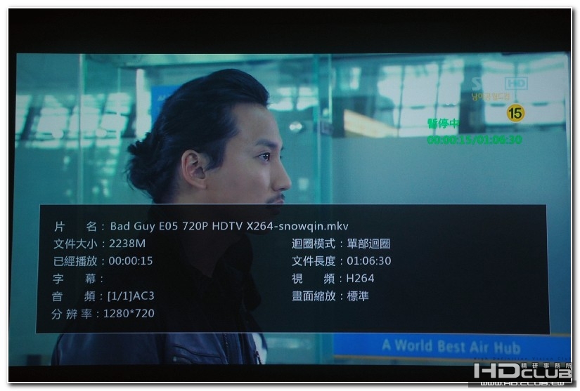

機器正面設計為類似鏡面的視窗,撥放影片時有時間以及解析度等等的狀態指示
但是還是沒有支援曲目或是取名直接顯示,對於不開機直接播放

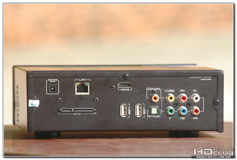

機器的背面留有一組sata介面
可供外接硬碟使用,也提供外加電源
所以硬碟是可以直接裝在此介面的

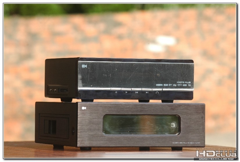

下面這台為530i體積明顯較1073 plus大了許多
硬碟設計為側方抽取,沒有任何輔助的抽取物件,直接用手置入
推到底,將門鎖關上即可

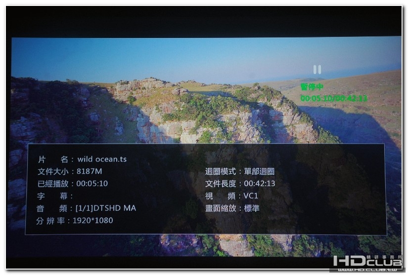

影像播放是機器的重點項目:

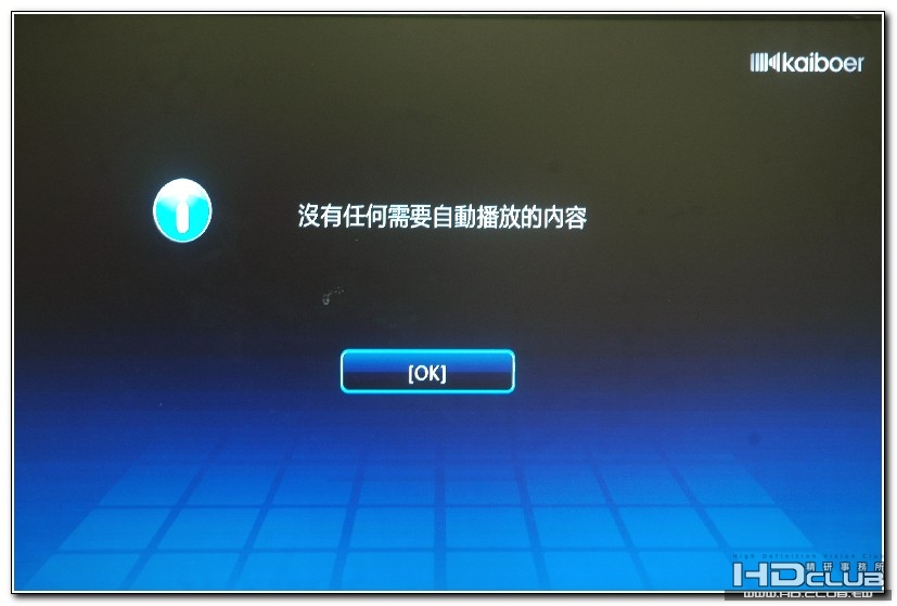

突破性的設計了,開機自動執行播放影片或是音樂的播放
在很多場合應用相當便利,例如辦公室的背景音樂,展示場所的自動影片展示系統循環播放
實際應用方式,可以將影片放置在特定目錄(automove)
在開機時候也會有提示直接自動播放的項目是否存在
沒有的話,就進入正常操作的畫面
將想要直接播放的影片置於"
"AUTOMOVIE"字料夾中
機器開機後將會自動播放這個
資料夾中的影片,相對的音樂或是圖片
也可以如此,不過倒是沒有設計音樂+
圖片的方式,相信未來的韌體可以考慮
這樣的組合播放方式
這是目前所有多媒體播放機器唯一突破性的貼心的設計之一
對於賣場展示用途,或是想要聽音樂的用家相當的方便
根本就不需要螢幕,直接開機就可以播放了

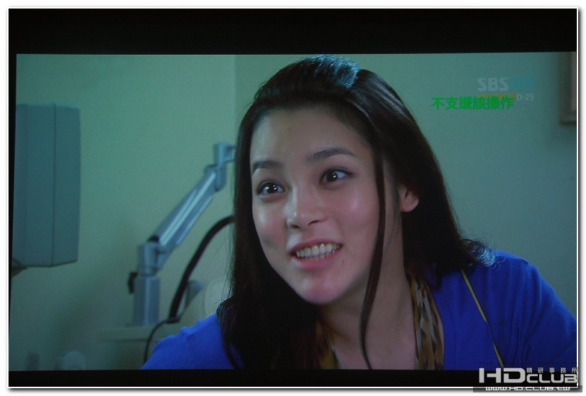

字幕是亞洲體系國家消費者最關切的重點項目之一
這台播放機使用多種編碼的方式處理外掛字幕,所以一向令大家頭痛的字幕缺字
問題,已經不復見到,"裏"字已經可以正常顯示
其他字符相信也沒多大問題

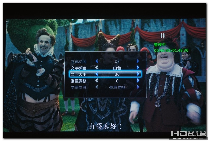

另外還新增了一項很強的PGS字幕放大功能,對於藍光內建字幕不能調整大小的問題 也迎刃而解了
同樣可以經由字幕大小的設定,將字幕放大區間從0-100
上圖是放大後的PGS內建字幕
下圖為正常大小的字幕
不過有個BUG,這台機器的字幕大小設定
再重開機之後,又恢復預設大小了

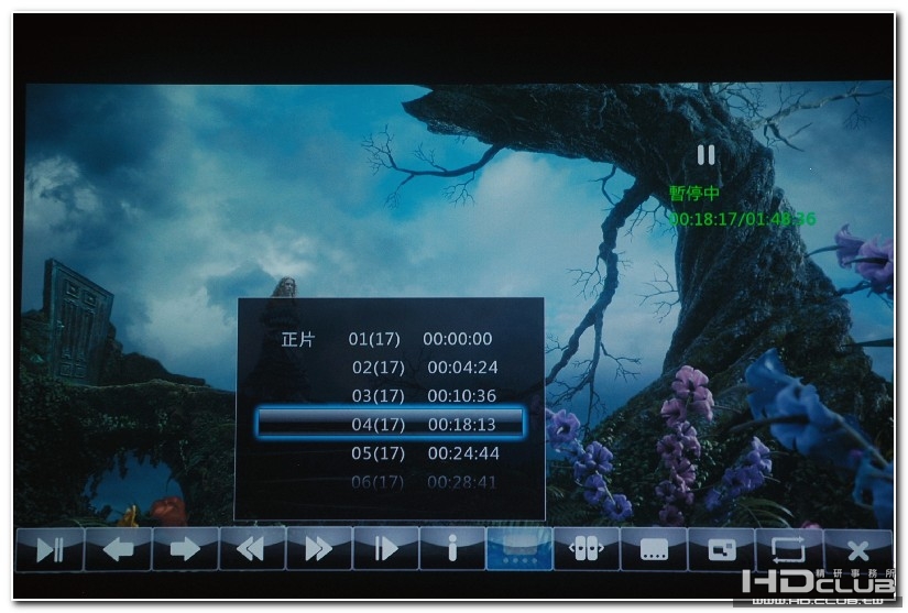

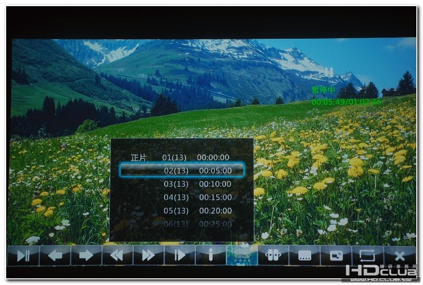

當然如大家所知道的55系列的藍光部沒有原始選單,廠家也自行建立一個簡單的選單畫面,
用來處理藍光選單的內容,對於要求段落選擇或是演場會曲目選擇,也獲得一項簡易的處理
選單內容包含了主要常見功能如下:
"前後快進退","單格,資訊顯示段落花絮"的選擇等都包含在內
下圖可以看見直接經由選單,選擇不同的段落
ISO檔案也是支援選單播放

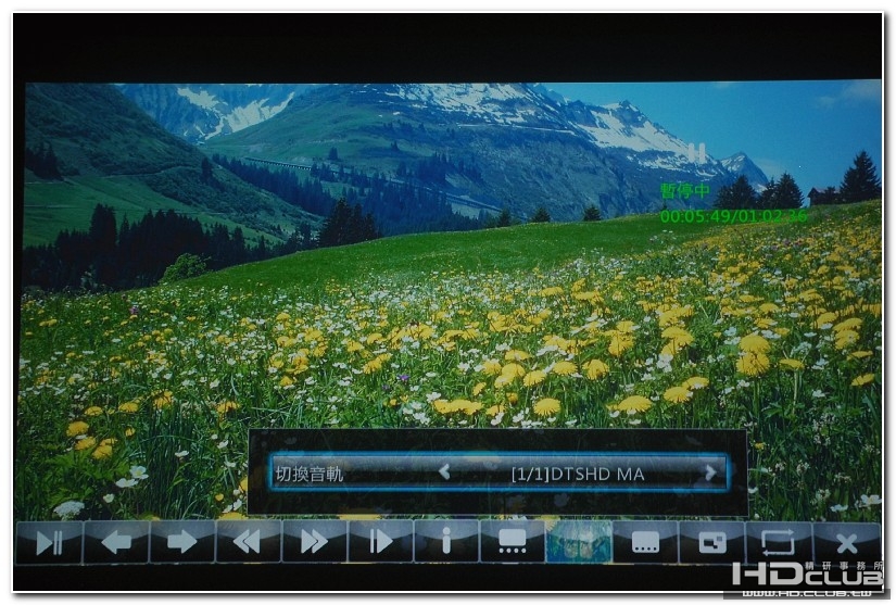

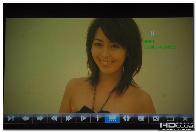

影像的快轉方式這裡也提供了2-16倍的處理,實際測試結果2-4倍畫面還順順暢
在8-16倍快轉時候如果加上高流量的藍光檔案,畫面不是很順暢,不過還不至於發生當機的情形
ISO檔案播放也是大家關注的話題之一,測試了幾部ISO電影檔案都順利的播放完成,也沒發生多大的問題

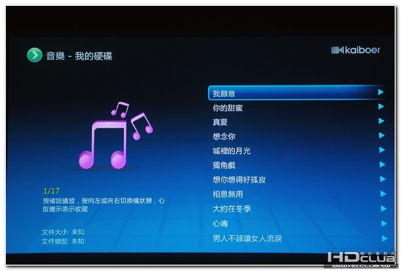

音樂播放方面:

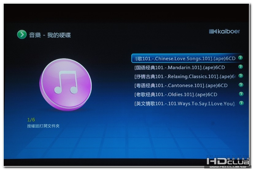

這台530I的音樂播放完整度很好
支援APE FLAC CUE的選取播放,播放的同時也可以播放圖片圖檔
實際測試最高支持到96K取樣播放,192 24BIT 音樂,不論任何格式
大約播放10秒左右級開始不順暢 停止
相當可惜,相信未來能夠以韌體更新的方式改善這點
光是音樂播放的部分就很超值了

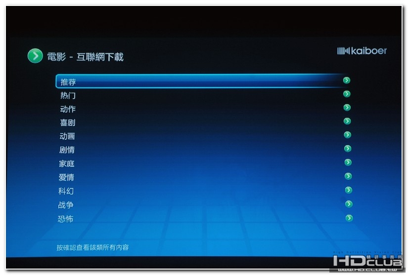

在網路下載的部分,也提供了很多線上直接下載影片的功能
不過速度的表現不是很理想,對於時間充裕的用家可以用此方式處理下載的檔案

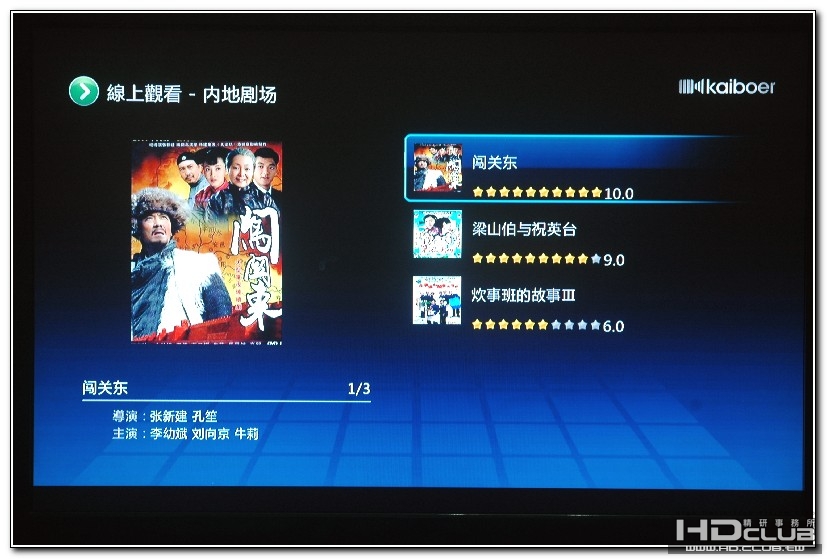

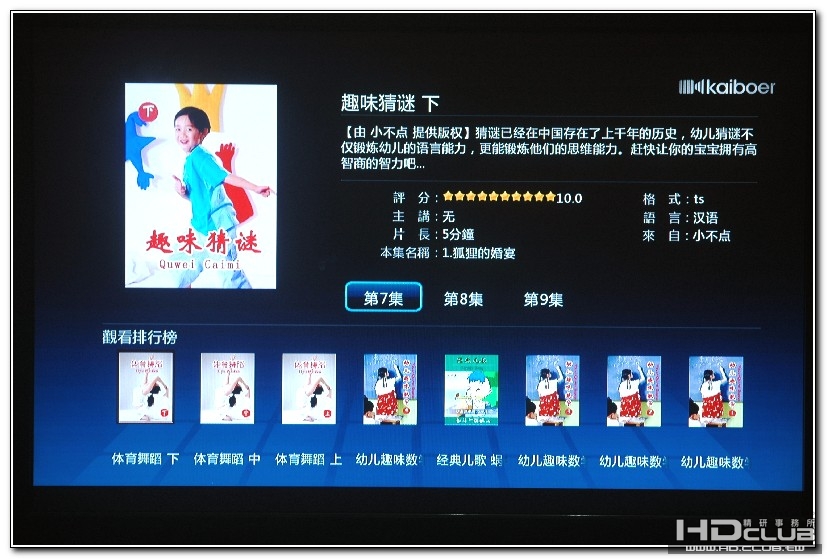

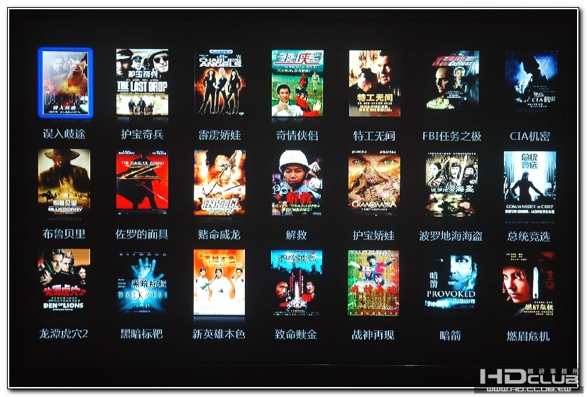

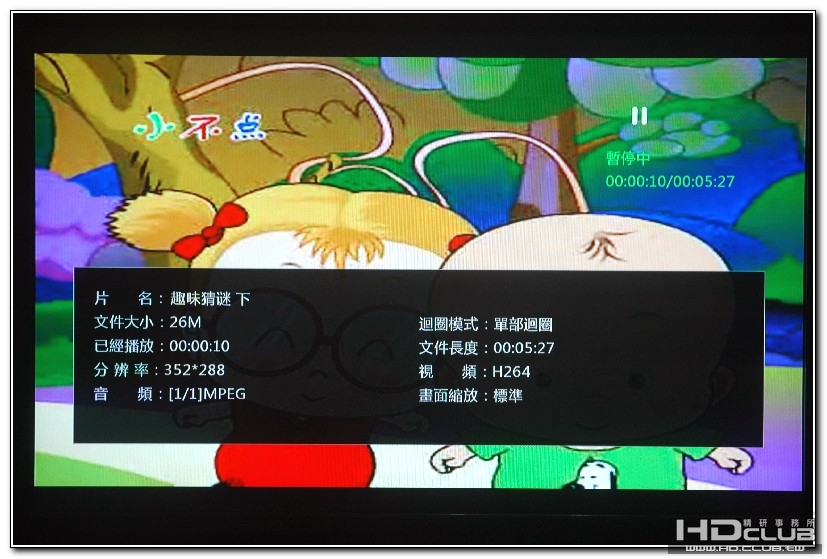

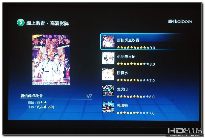

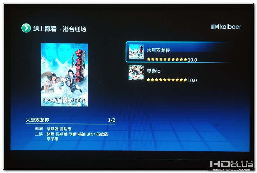

在線播放的功能方面
由於網路速度的提升,於是55的機器本身
就提供了在線觀看的功能
實際測試一些畫面之後,實用性倒還不錯
畫質方面當然沒話說的低
片源的新舊程度還有一段距離
豐富性也待加強
以下是一些實際測試的畫面

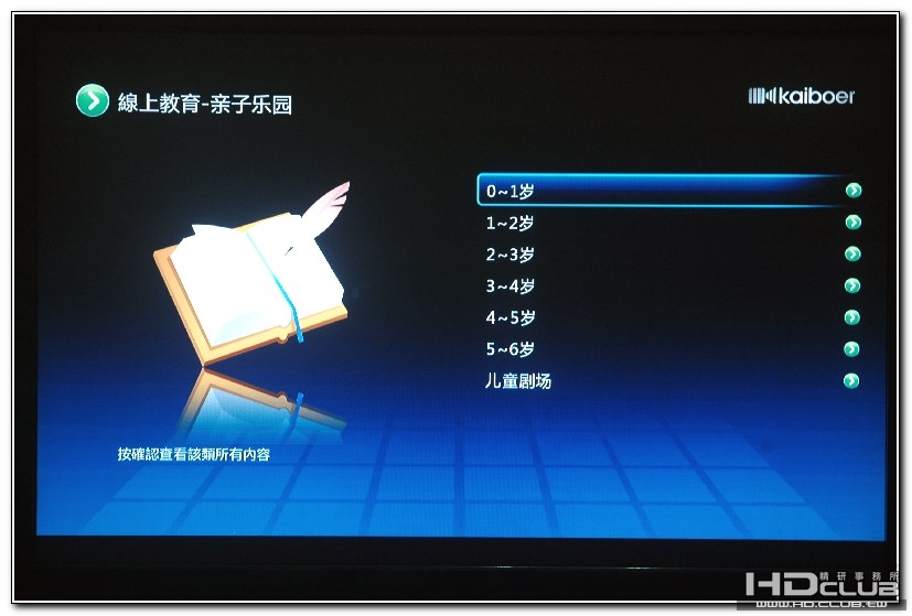

Dear Sir,日前自內地差旅回來也攜了一臺開博爾K530i返臺,也升級了最新的"固件",但有一個問題我一直無法解決,就是"在線播放"的功能及線上"下載"的問題,我有確認網路有連線,因為可以觀看youtube及目前新固件所提供的"RSS"及時新聞; 不曉得您的在線播放的功能是在臺灣測試的or內地測試的, Thanks.
 樓主| 發表於 2010-9-22 21:31:30 | 顯示全部樓層
在線播放
試驗環境:台灣台中
網路:中*電信 20m/2m
韌體:8月底的版本
發表於 2010-9-22 22:25:01 | 顯示全部樓層
本文章最後由 member0511 於 2010-9-22 22:35 編輯
在線播放
試驗環境:台灣台中
網路:中*電信 20m/2m
韌體:8月底的版本
Thanks fot your reply.
我的環境:台灣高雄
網路:種花店  8M/640K
韌體:版本号:K530I_100917发布时间:2010/09/17
目前online(在線功能):
1.線上觀看 -出現"連接伺服器失敗.請稍後再試"
2.線上教育- 出現"連接伺服器失敗.請稍後再試"
3.YouTube-正常
4.網路電臺-正常
5.RSS訂閱 -正常
