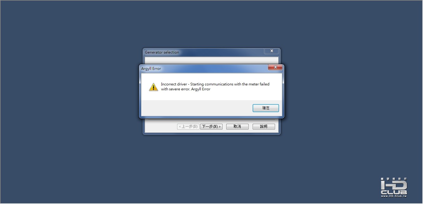

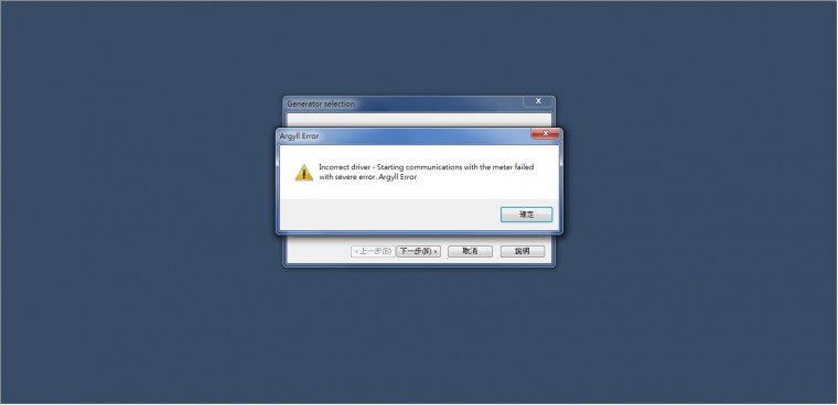

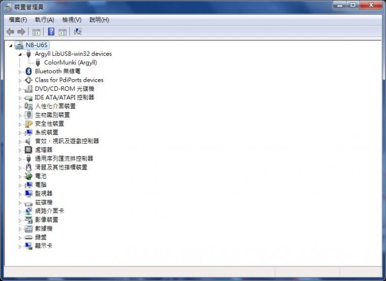

但是HCFR遇到問題了
HCFR抓不到COLORMUNKI PHOTO
跟之前同一部筆電
只是升級WIN7
使用COLORMUNKI原廠軟體都很正常
而且已經確定把"colormunki.dll"放到與COLORHCFR.exe同一目錄
重新移除HCFR軟體再安裝
還是抓不到
發表於 2013-5-11 15:28:55 | 顯示全部樓層
cnnd 發表於 2013-5-11 10:47
濾鏡收到了而且也塞進鏡頭固定好了
但是HCFR遇到問題了

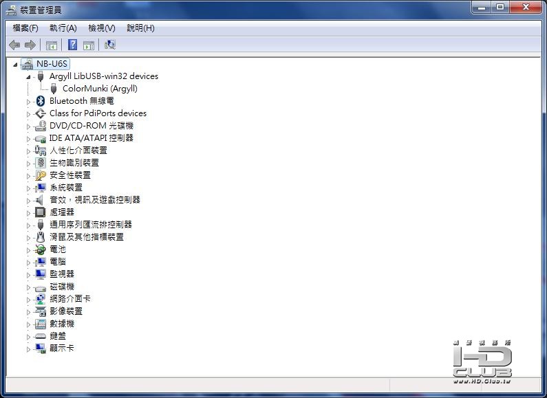

後來爬文看到HCFR是使用Argyll編碼去相容COLORMUNKI
所以先移除COLORMUNKI的驅動
重新裝了Argyll驅動之後
再重新啟動HCFR搜尋
終於就可以量測了

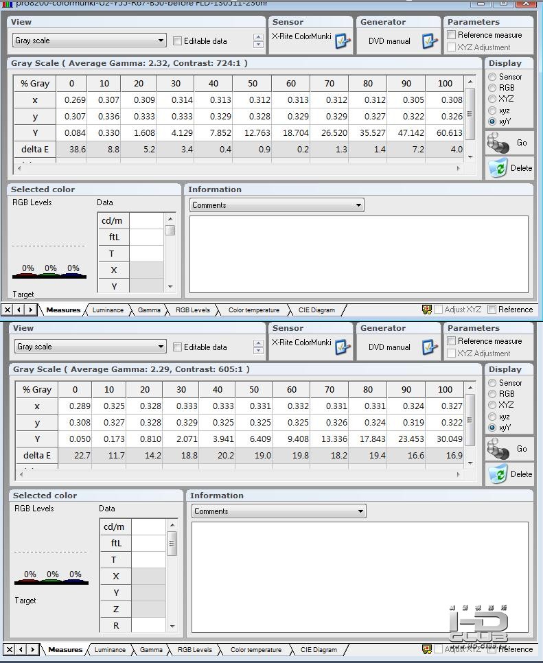

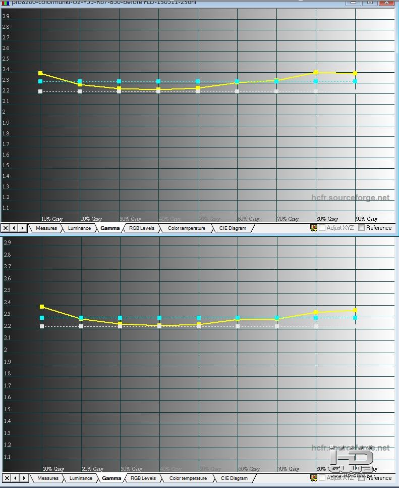

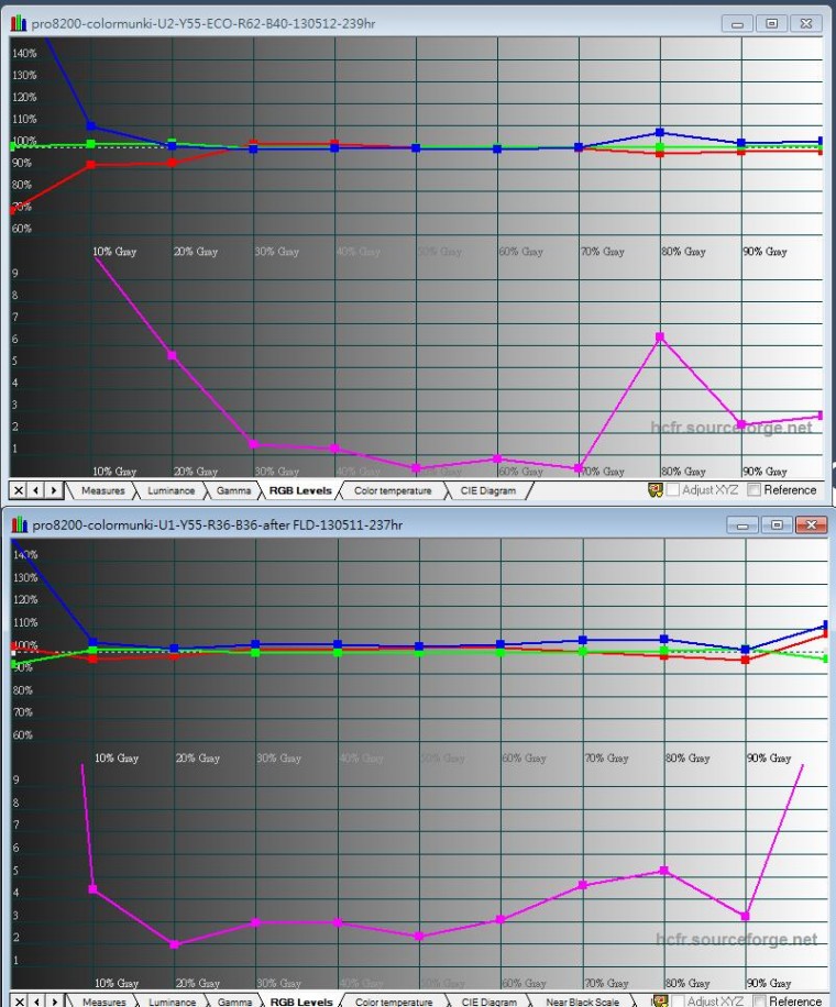

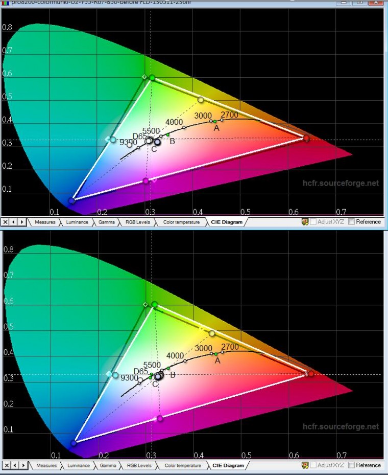

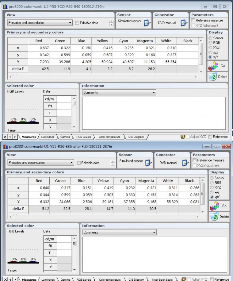

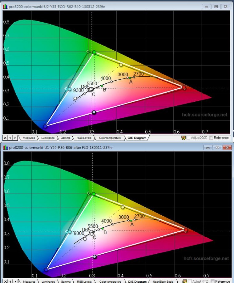

發表於 2013-5-13 00:45:28 | 顯示全部樓層
本文章最後由 cnnd 於 2013-5-13 00:51 編輯

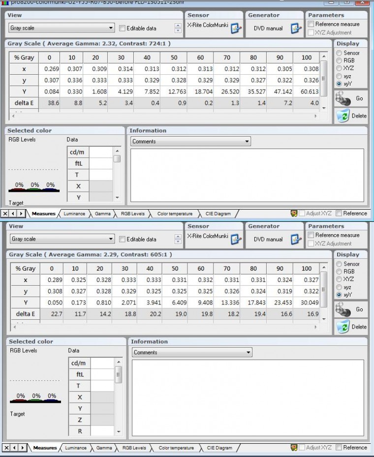

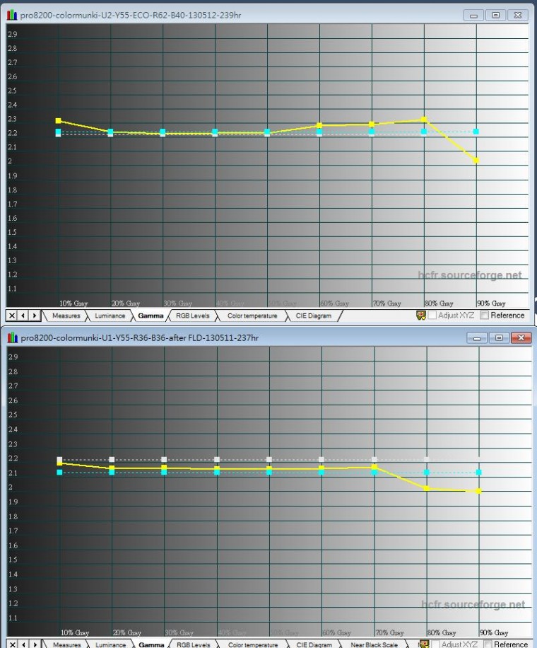

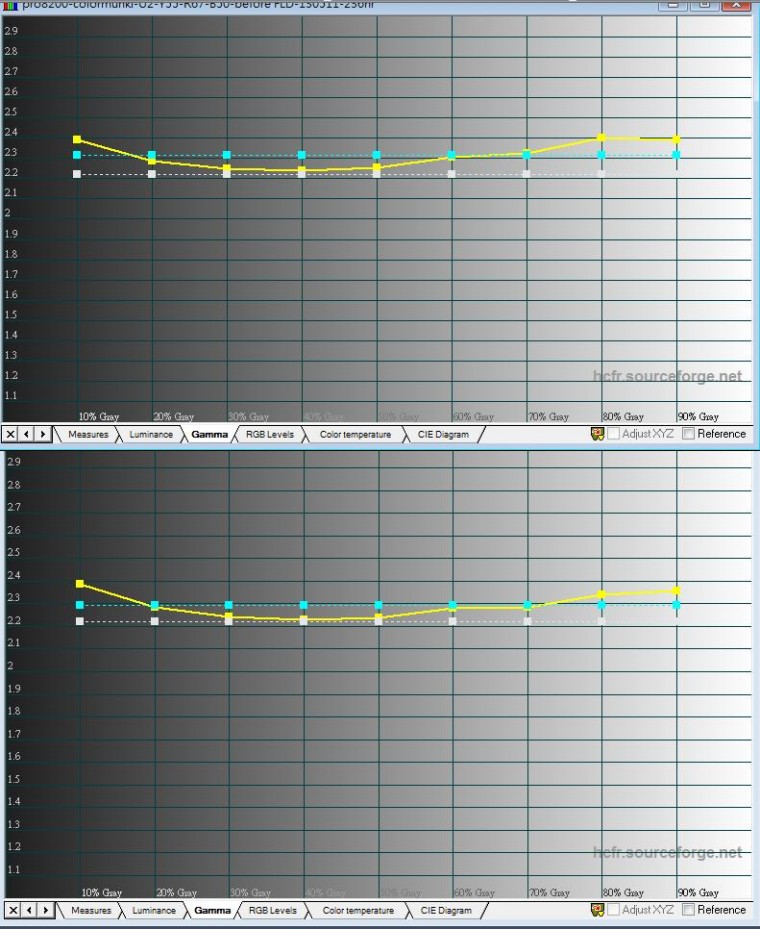

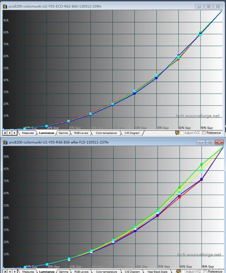

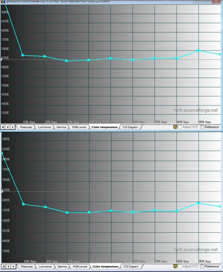

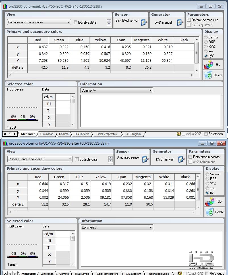

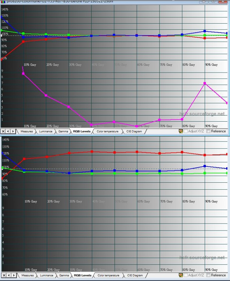

FL-DAY濾鏡直上PRO8200未調整之數據
距上次調整約150hrs
直上濾鏡前後比較

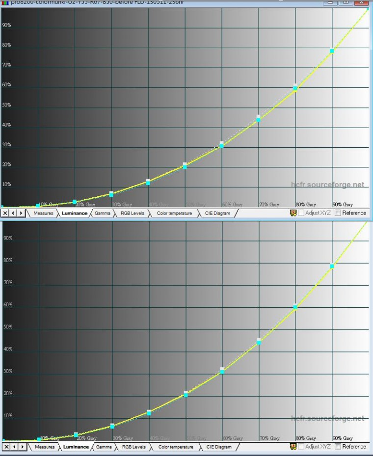

灰階

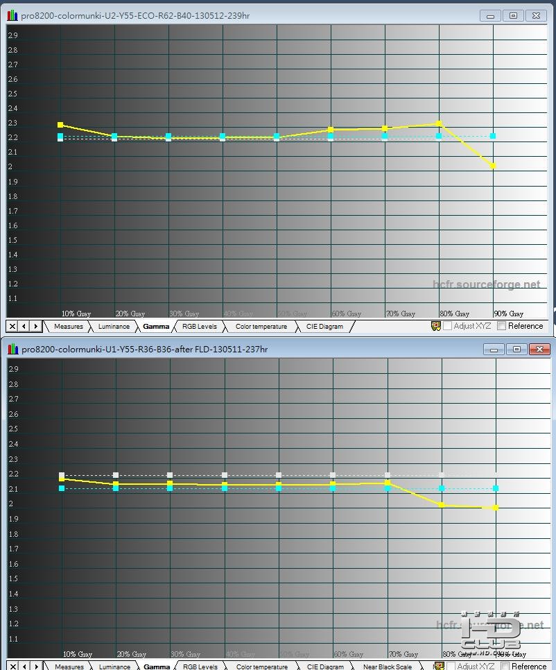

GAMA

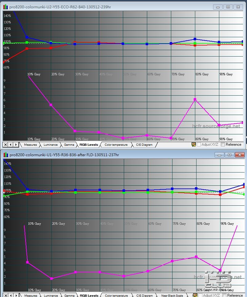

RGB

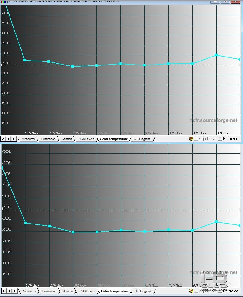

FL鏡有濾掉比較多藍色跟綠色的效果

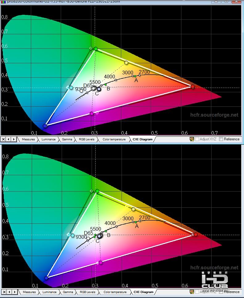

色溫明顯由6500K降至5500K
所以也有所謂色溫鏡專門用來降色溫的

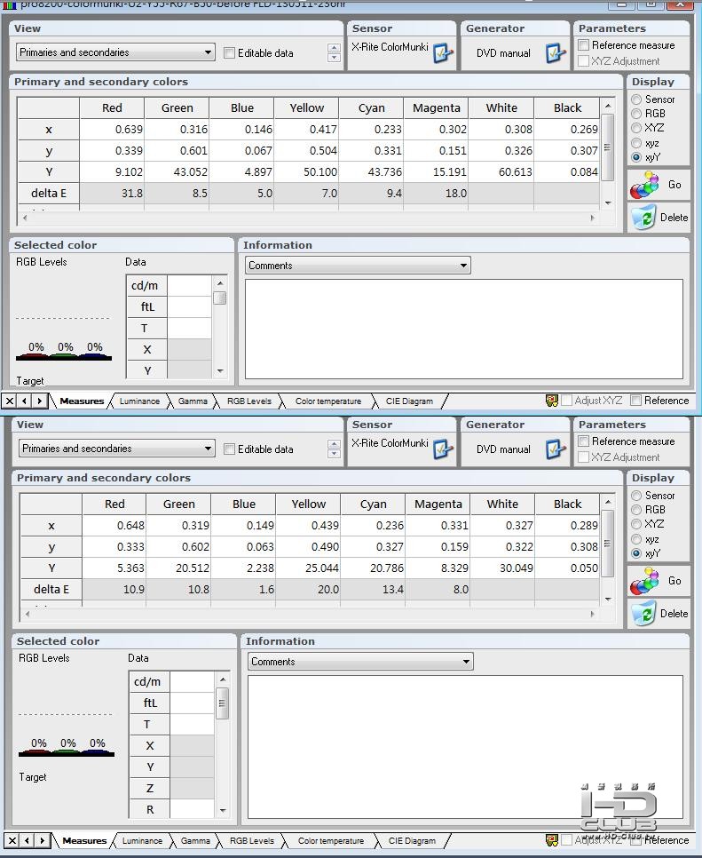

加了濾鏡六色DeltaE表現不太好但是因為還沒調整所以並不會差太多
發表於 2013-5-13 01:12:06 | 顯示全部樓層
RE: Kal的HCFR終極灰階及色彩校正手冊(原創翻譯)
cnnd 發表於 2013-5-13 00:45
距上次調整約150hrs

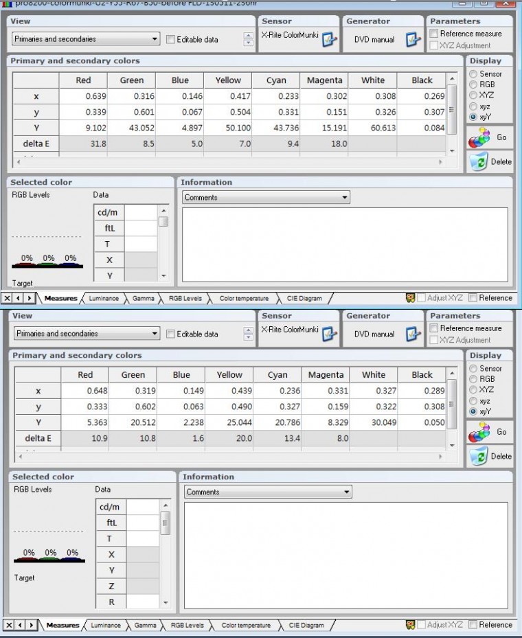

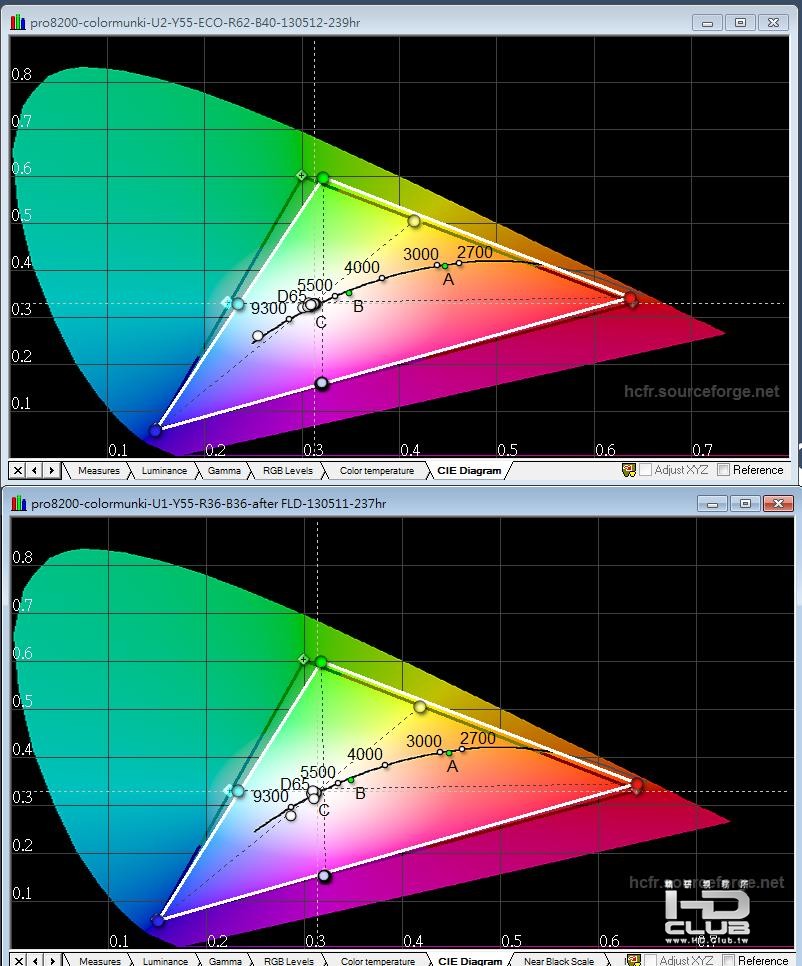

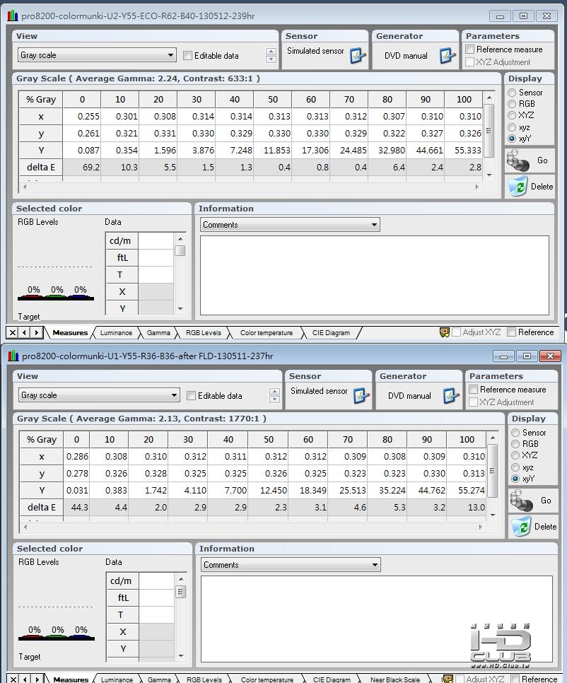

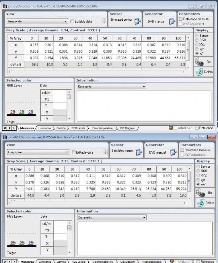

FL-DAY濾鏡直上PRO8200調整後之數據
由於亮度大幅縮減,必須關閉ECO模式,風扇轉速變高了些
乾脆濾鏡再拆下來重新調整之後來PK

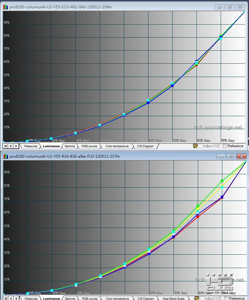

濾鏡前後比較
灰階
未裝濾鏡30%~70%還不錯,裝了之後對比激增至1770,減光效果明確
GAMA
裝濾鏡後紅藍色爬升較慢所以GAMA低一些

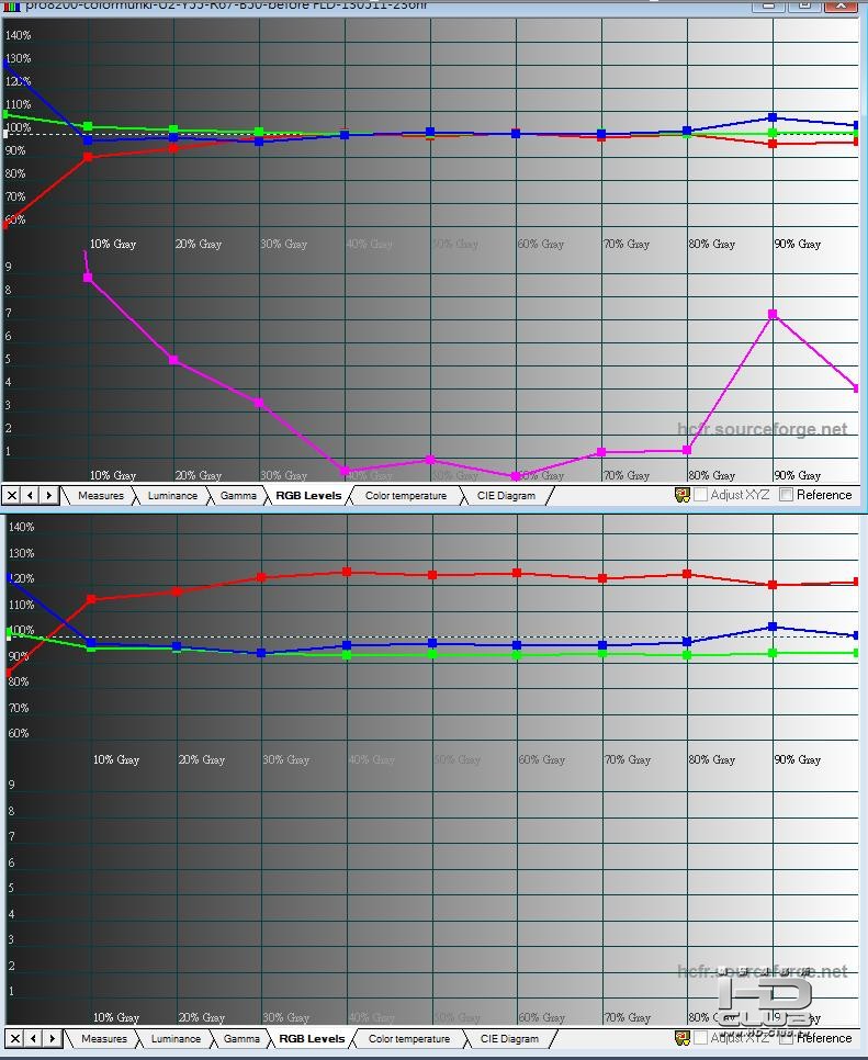

RGB
加FL鏡灰階DeltaE也變差

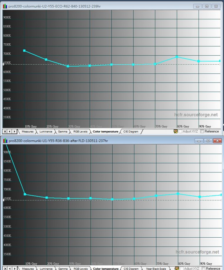

色溫
低亮度效果有出來

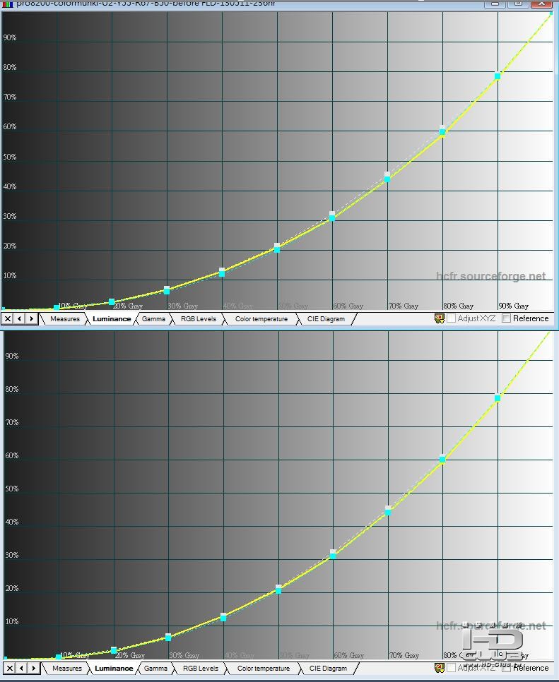

加了濾鏡六色DeltaE表現不太好
雖然對比增加近兩倍但是發現六色DeltaE反而全部變差
打算再裝濾鏡看能不能調好一些
再來比較實際看片子效果做取捨

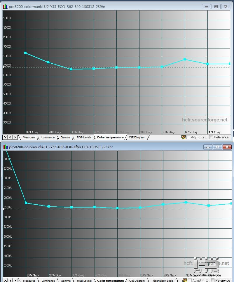

發表於 2013-5-18 00:42:03 | 顯示全部樓層
cnnd 發表於 2013-5-13 01:12
後來再調之後發現也好不到哪裡去
而且可能因為拉高光輸出
造成綠色明顯過多
有嚴重色偏可以肉眼察覺出來
所以最終還是放棄使用FL濾鏡
