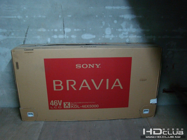

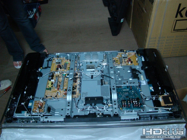

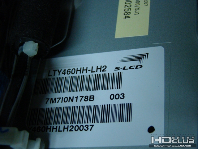

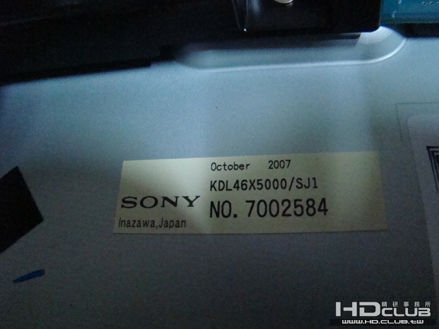

 樓主| 發表於 2010-9-1 23:52:18 | 顯示全部樓層
據說sony就是用奇美廣色域面板,所以sony都沒標示真實對比
目前真實對比最高為友達面板,
發表於 2010-9-1 23:59:57 | 顯示全部樓層
本文章最後由 光之白翼 於 2010-9-2 00:04 編輯
目前真實對比最高為友達面板,
hichin 發表於 2010-9-1 23:52
回hichin大~
那種小道消息,聽聽就好了,除非他與像小弟一樣...
如果依已實品量產化來說,AUO與夏普都算是,
依技術展示品來說,的確是AUO。
