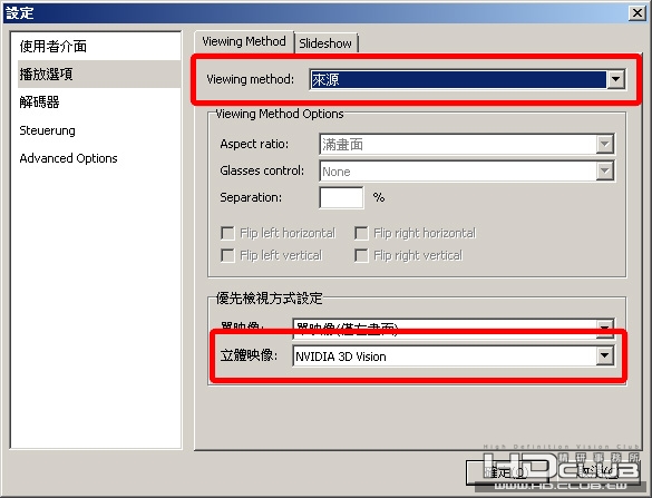

應該可以肯定您沒有在用 nVIDIA 3D Vision Player
所以我先以 Stereoscopic Player 的設定方式貼圖給您參考.
執行 Stereoscopic Player 之後按下 Ctrl + C 進入設定畫面.
注意上面兩項 3D 顯示裝置是否為您使用的裝置.
設定錯誤當然就不會正確顯示了.

嗯,剛問過同事了nVIDIA 3D Vision Player的Driver因為才剛跟nVIDIA簽約所以網站上的Driver還未加入我們產品的機種,所以Driver得等nVIDIA釋出新版才可用,因為公司配的3D主機我沒分到但我又得測試,所以只是有時去玩看看,基本上以前我測試都用GAME來測試只是剛好公司要我測試3D A片看看效果時發現Side by Side我不知怎樣開啟,等nVIDIA有我們型號的Driver時我再去開看看是否是這問題,謝謝大大喔
剛測試過ok了,真的是設定問題,因為立體映象那顯示紅藍,而上方為nVIDIA 3D Vision,改完後就OK了,等會等3D主機有空再去試nVIDIA 3D Vision Player,且試過了若無Driver支援時戴3D眼鏡看還是有3D效果只是很差,畫面景深不夠且畫面會分岔的感覺,有Driver支援的機種就明顯好很多,話說現在一堆3D測試片看久都會頭昏眼痛的Q_Q
