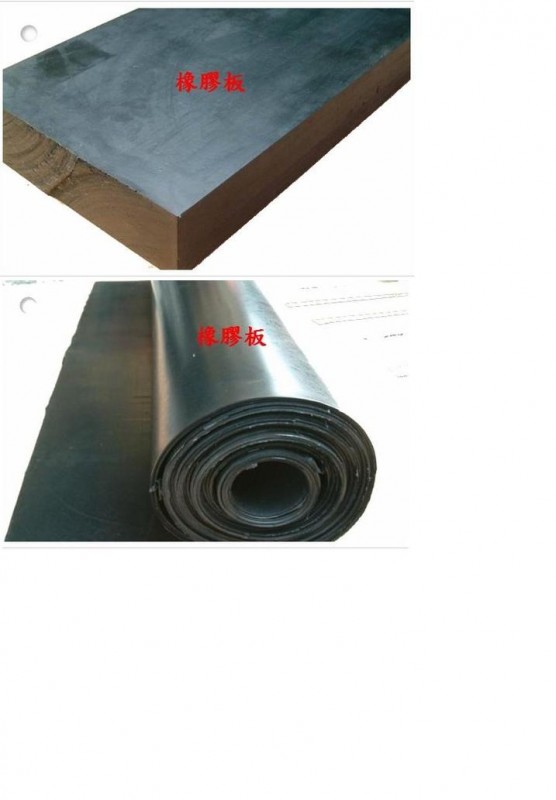

最好的隔音材質是厚橡膠,隔音窗戶與隔音門就是靠橡膠將噪音隔離,
作為木工裝潢與水泥牆之間的橡膠隔墊,最好超過5cm,保證有效,
如果你的木工裝潢直接接觸水泥層,或是根本沒有木工裝潢,而讓音波直接撞擊
如果遇到強烈重低音時,能隔離的音波實在有限。

還好有看到 這篇 橡膠也是在我購買清單之列
只是不知道效果 有小謝大的推薦 我可以來去挑囉
我左右兩側壁 保麗龍不用了
這樣我保麗龍多六片 怎辦

阿黃大 我剛出門問回來 老闆說橡膠只是一開始比較臭
之後就沒有了 (不會有 有毒氣氣體)
他跟我說好多 很熱血 但我只記得這個重點^^"
價錢我當然也有問了 算公斤的
零售 1公斤50
整卷有20米長 3mm厚度 3尺寬 100公斤 @@ 30元
我現發現新問題 那我牆壁 不就白批土了>"<
