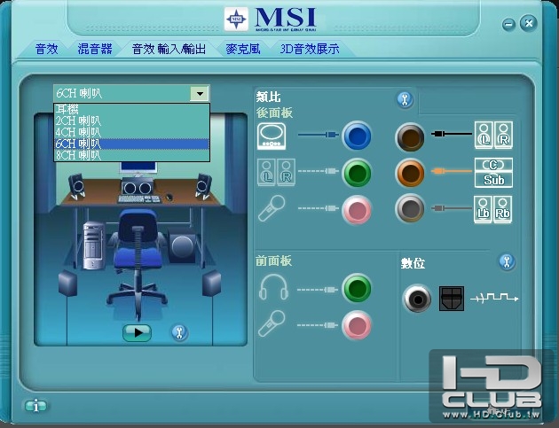

發表於 2010-10-30 23:15:34 | 顯示全部樓層
本文章最後由 len1978 於 2010-10-30 23:17 編輯
小弟目前是外接USB音效卡 creative sound blaster 24bit Live!
3.5mm jack應該沒有辦法做到5.1聲道
uglykidwen 發表於 2010-10-30 15:26
只要能達到目的就好。
我的電腦上是使用msi的主機板,內建的音效控制程式介面如下圖,最大可支援到8聲道音效輸出。不過都是要用主機板上的3.5mm接頭直接作類比輸出就是。S/PDIF我就沒使用到了。
