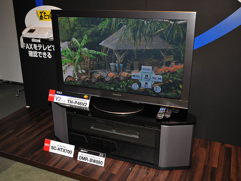

SC-HTX700-K(設置しているテレビはTH-P46V2)
パナソニックらしく、設置用のスタンドや取り付け金具の純正オプション品は充実している。壁掛け設置用の取り付け金具としては「TY-WK4P1R」(26,250円)が対応品として設定されており、こちらは50V型までであればVT2シリーズ以外のVIERAのV2/V1/G2/G1/R1/S2/X1シリーズに広く対応している。54V型以上の壁掛け設置金具は65型用、54/58V型用のV1/VT2専用タイプになる。
 壁寄せ設置スタンドは「TY-WS4P3T」(49,900円)が設定されている。こちらはディスプレイ部の下辺が高さ55cm程度の位置に来るオープンラックタイプのスタンドで、台座部分にビデオレコーダーデッキなどをスタイリッシュに置くことが出来る。
 また、2.1chスピーカーシステム内蔵型のラックとしては、「SC-HTX700-K」(実売8万円前後)が設定された。SC-HTX700-Kは、バーチャルサラウンドサウンドが楽しめるだけでなく、さらオプションのワイヤレスレシーバーの「SH-FX70」や「SH-FX60」を組み合わせることでワイヤレスサラウンドスピーカーも追加可能な、本格的なものとなっている。
