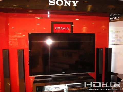

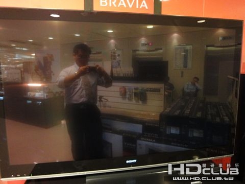

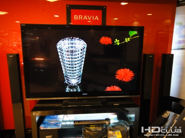

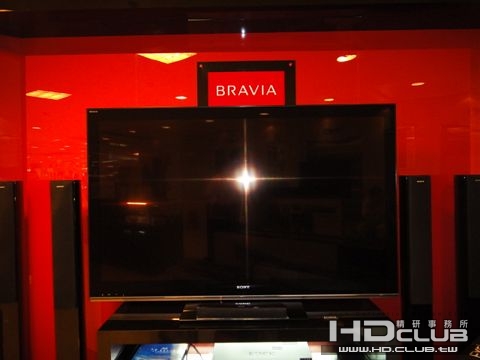

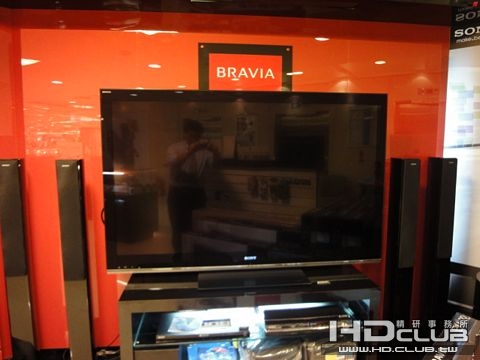

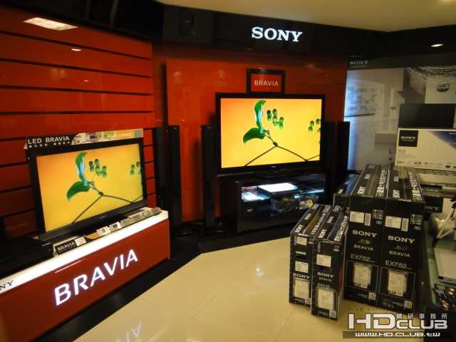

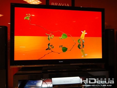

本體外觀
本體外觀

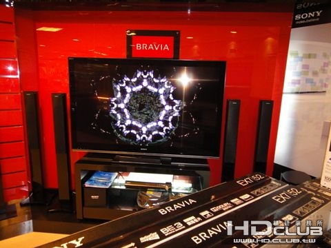

旁邊是KDL-40EX700

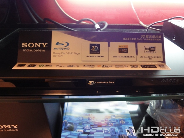

這次來個同場加映 BDP-S470
3D 播放機 外觀和S370沒什麼改變

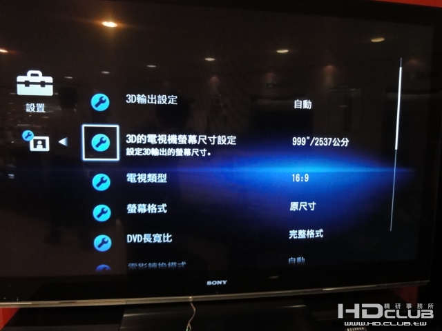

S470選單 SONY XMB 選單

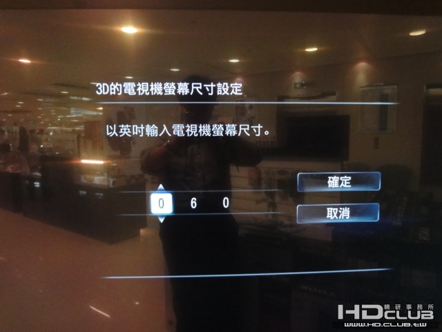

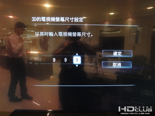

和S370不一樣的地方 有個顯示器尺寸設定
我的顯示器有多大呢 自行觀看
設定中
不會很大的
這樣剛剛好露天電影院的大小

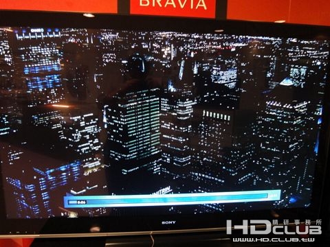

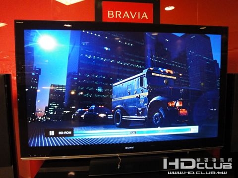

BD顯示

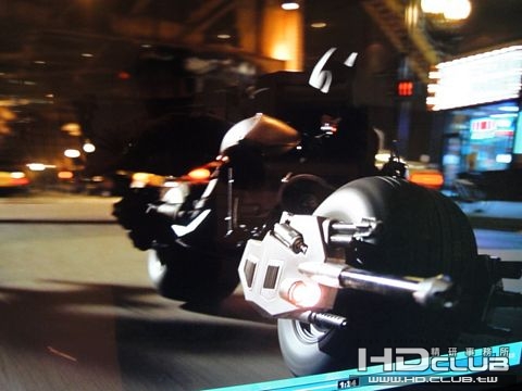

黑暗騎士

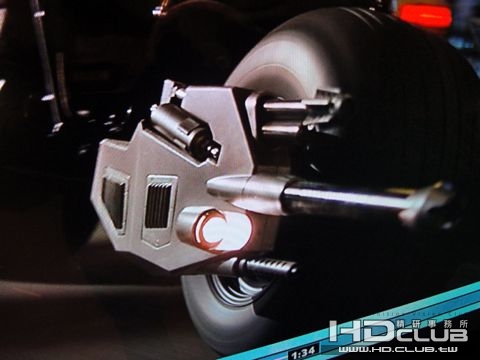

這場景大家應該都很熟悉了
蝙蝠俠重機登場
局部細節

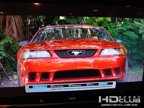

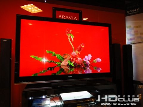

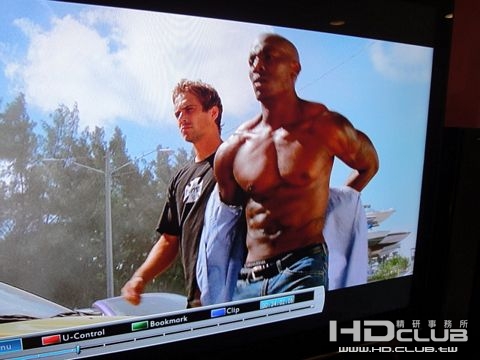

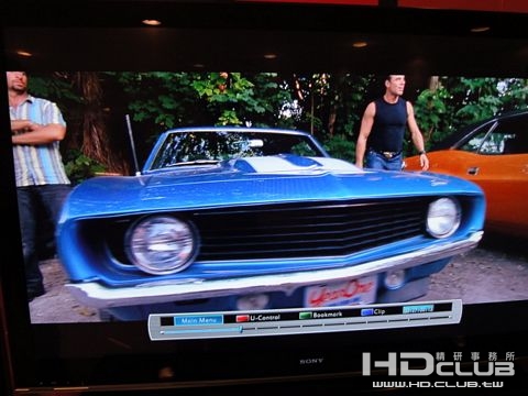

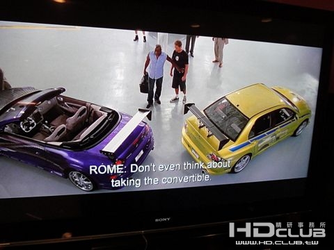

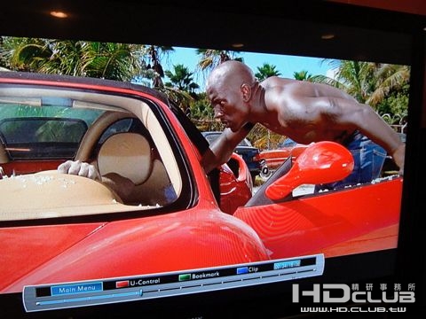

來幾張玩命關頭2中的鮮豔美式跑車看看
片中黑人 的身體肌肉線條表現
人物面容

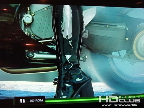

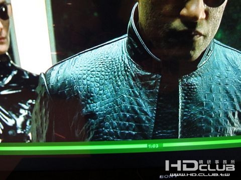

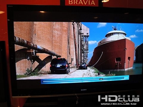

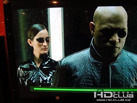

駭客任務2(台灣之光 部分特效由臺灣製作 小弟的叔叔有參與製作 )
崔蒂妮的皮衣光澤
墨菲斯的皮衣紋路
黑的發亮 如果是差一點的顯示器 就會變消光黑了

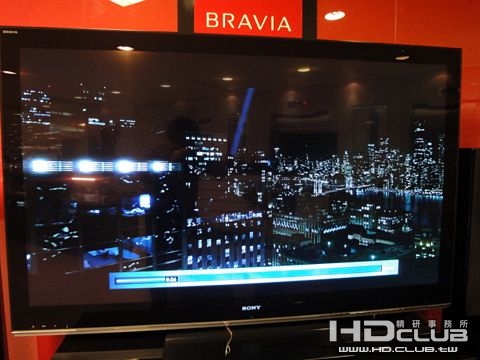

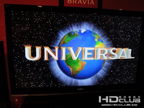

環球片頭 和黑底文字畫面表現
全黑畫面

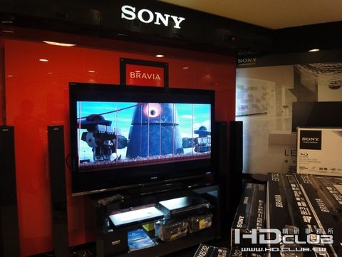

小弟有個壞毛病

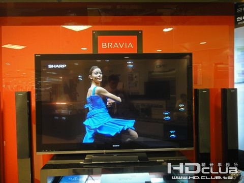

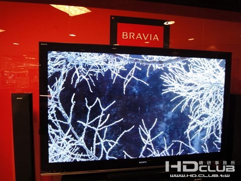

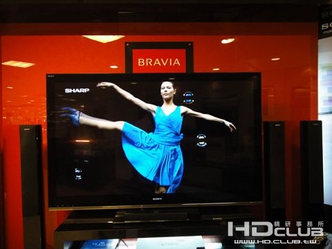

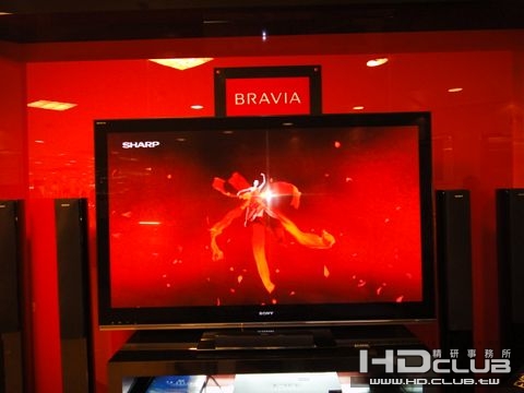

不太喜歡用廠商的自家展示片 有失公正 所以我用SHARP的做展示

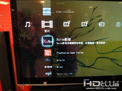

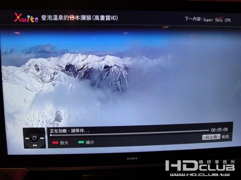

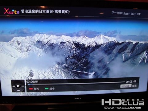

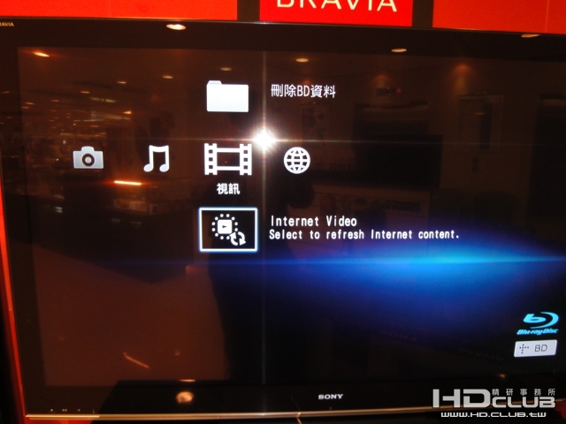

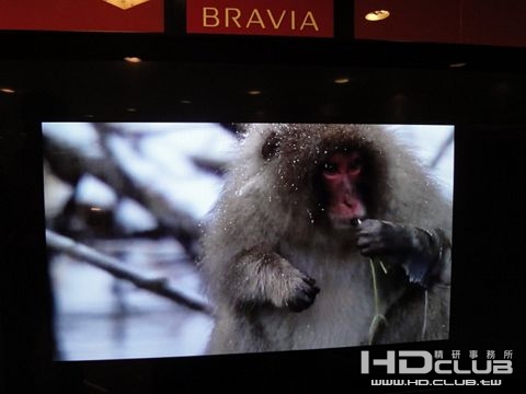

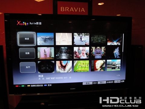

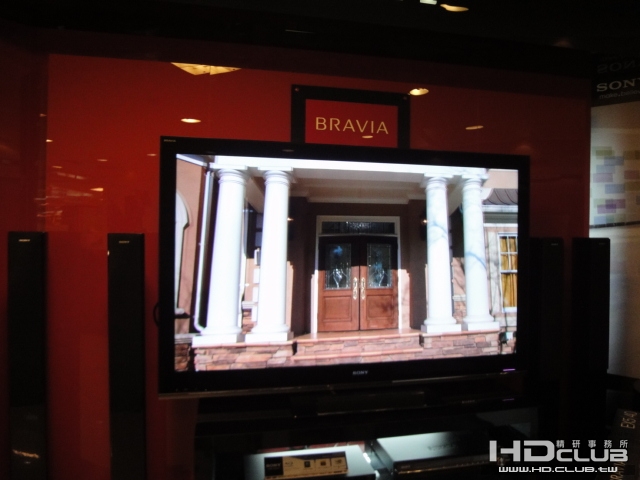

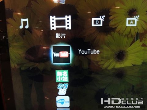

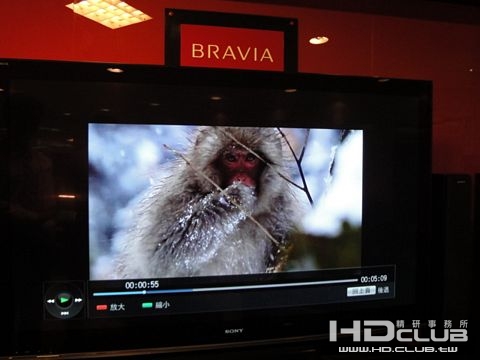

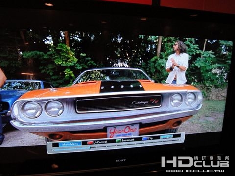

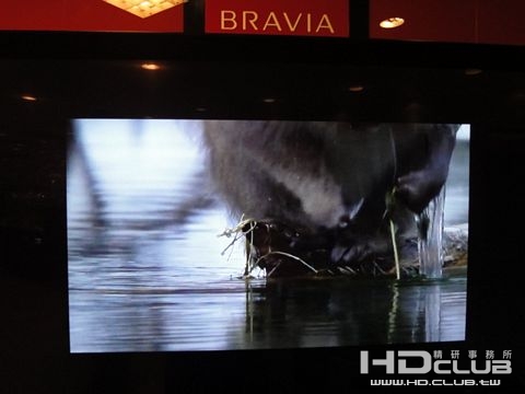

電視內建的網路影片表現

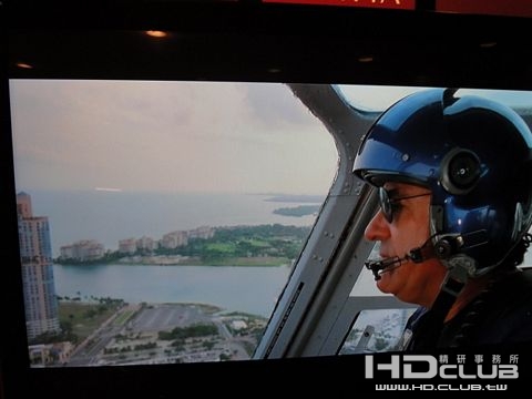

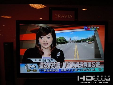

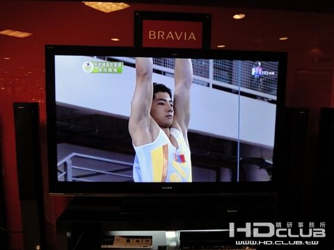

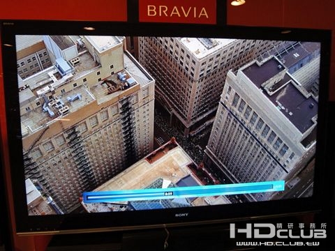

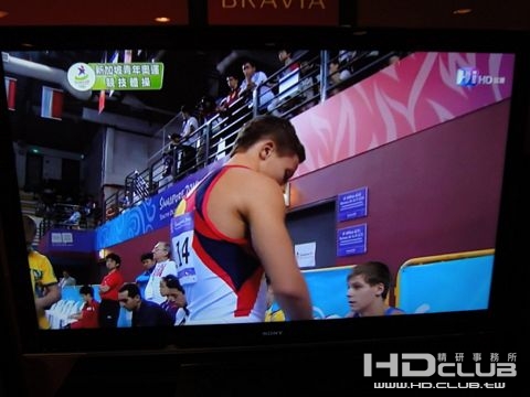

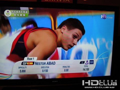

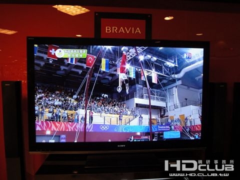

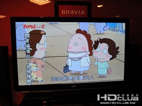

台灣數位頻道 SD和HD
SD
HD

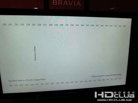

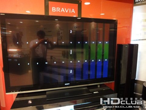

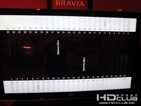

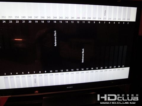

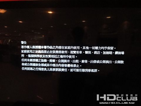

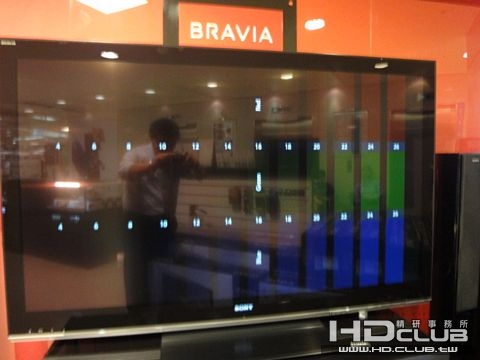

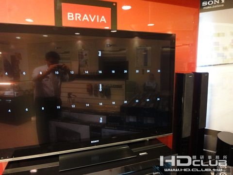

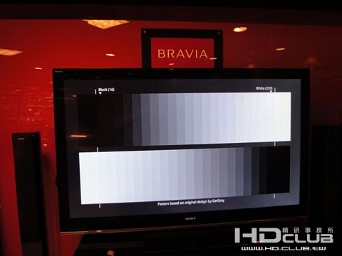

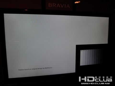

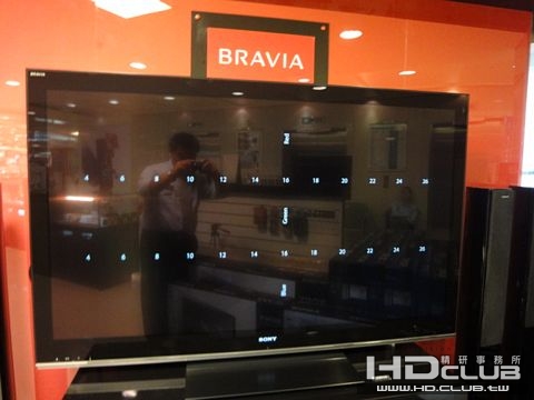

今天使用 Level-Adjust測試片的圖片(AVCHD格式)
皆為原廠設定無調整

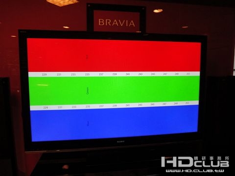

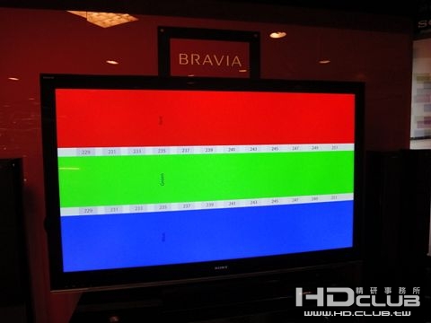

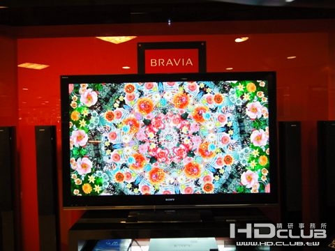

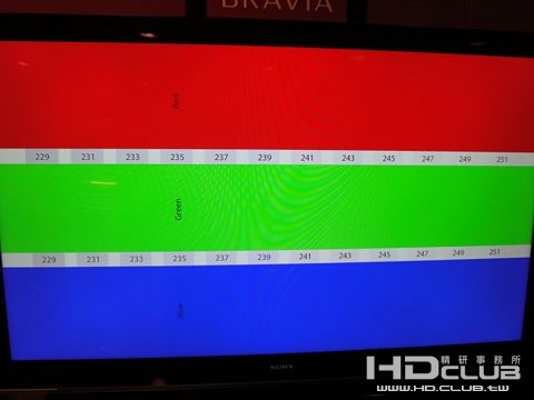

三原色RGB畫面
黑階文字 和RGB

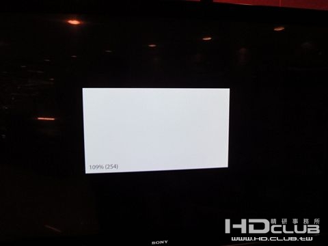

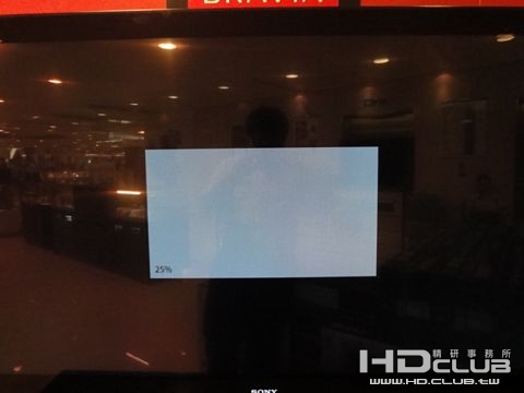

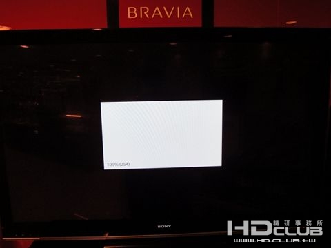

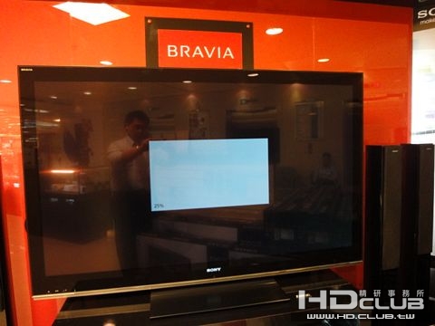

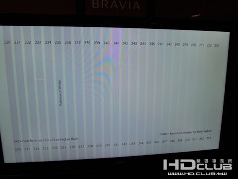

明亮對比

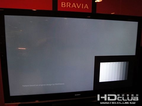

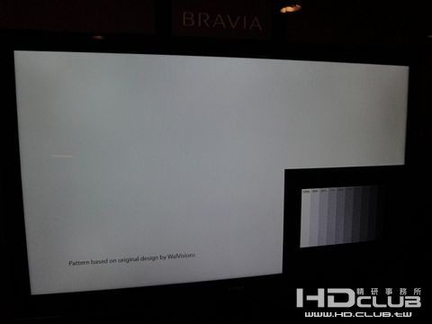

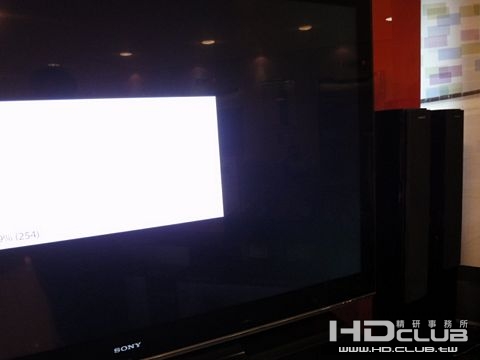

灰階畫面

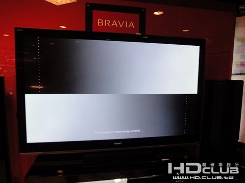

水平黑灰階
心得報告
小弟 並非專業評論員 手邊也沒有專業的測試儀器
所以 對比和色域 沒有任何數值
就用小弟的木眼 和低能的腦袋 和主觀的意識 來和大家報告
這台 KDL 60LX900
顏色部份
三原色實際比較 比現行款式的EX400~EX700
都來的飽和自然 和NX800很接近
小弟認為 因為這次的石墨玻璃外框
將高輝度的LED 的強光濾掉 看起來有那麼一些電漿的感覺
人物膚色     遠比EX700系列來的紅潤飽滿有光澤
全黑色顯示  現場肉眼觀看 超出了EX700許多 無法達到(醇黑) 但至少是(純黑)
                    但如果是在黑色加高輝度  還是會有漏光狀況(圖片裡亮度顯示109%的部份)
                    觀看黑暗騎士 畫面邊緣 有騷動感
動態解析      本機有240HZ的加持 但過於快速移動 邊緣還是有馬賽克狀況產生

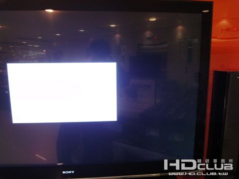

全白色顯示  四邊還是有暗角  背光不均勻 側光式LED的通病
                    (LX900未採用dynamic動態控光) 若有採用表現應該會更好
場景景深      影像處理採用BE3晶片  依舊無法和BE2EX 和BE2PRO晶片做比較
                    但原廠的調整卻比EX700 好上很多
雜訊抑制      本機雜訊抑制 只能算一般水準 還是把訊源整理好比較重要
3D表現方面  和三星C7000相比 不論是立體感 色度 和舒適度 LX900 勝
                     但是看3D訊源時 現場光照要很注意 如果過亮 閃爍會很嚴重
                     建議觀賞時環境亮度越低越好
總結 LX900 的2D畫面的價值勝過3D畫面的價值
       把重點放在2D的表現 3D當作附加價值
小弟來班門弄斧一下
現在許多消費者 都衝著3D 的功能
但以電視來說 3D只屬於個人的享受 受限於距離  60吋最佳距離為1.6公尺
家中人口(3人以上)要同時觀賞 可是一件難事
如有劇院系統的朋友 那必須要有2組劇院設定值
3D 和2D 觀賞距離不同 音場效果設定 要有2組
如果要進入3D的世界 小弟認為 還是投影機比較可行
感謝各位版主前輩網兄
看完小弟這些不入流的評論
也請多多賜教  未來如有機會再開箱  小弟必當仁不讓

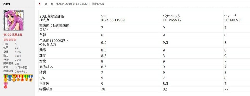

3D概念,液晶整体都不如电浆,HX909在美国CNET评测中表现平平,别说与王牌级的VT20比了,就与Samsung PNC7000电浆相比,也有一些差距.
SONY  HX909 3DLCD CNET评级>>>>
Samsung PNC7000 3D电浆CNET评级>>>>>
顺便贴出PanasonicVT20 3D电浆CNET评级>>>>>
