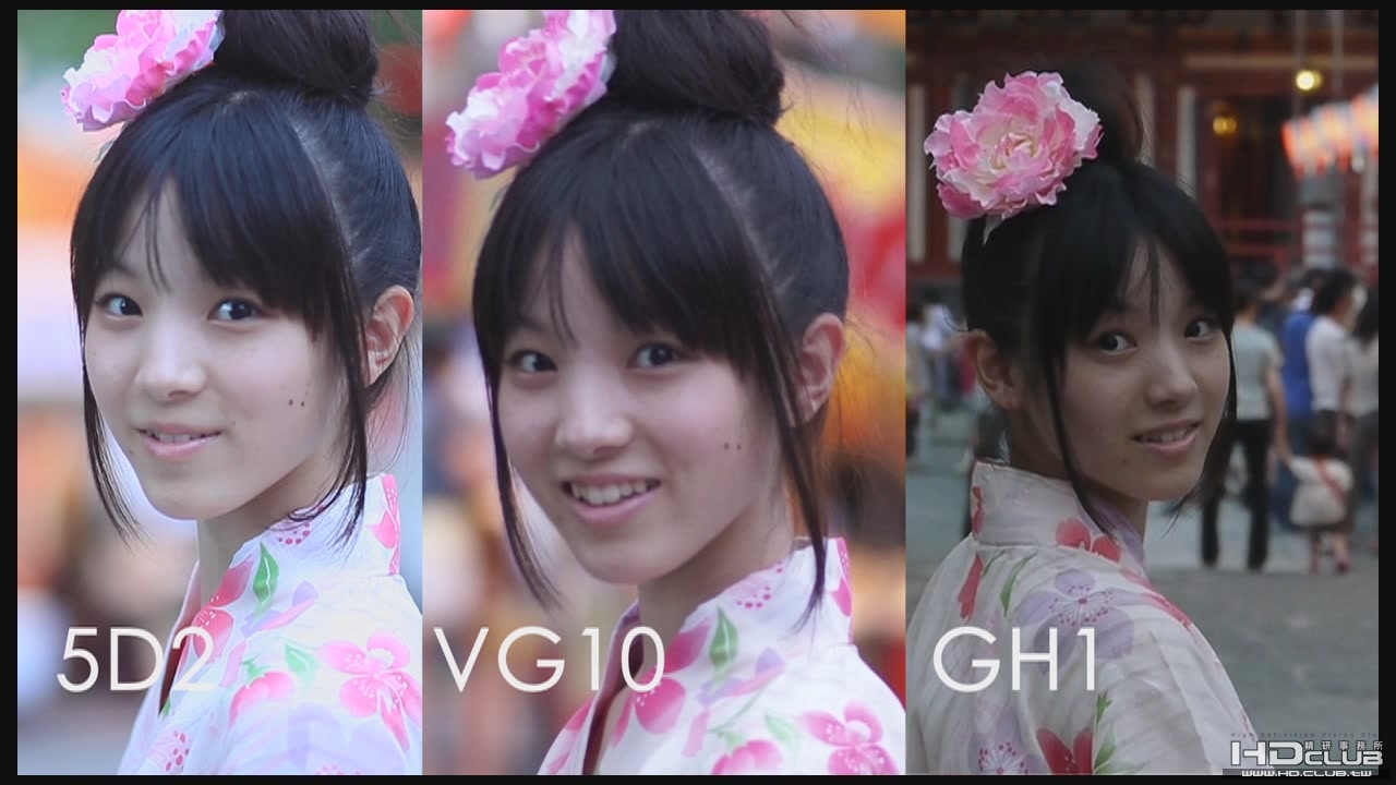

月刊「ビデオSALON」2010 9月号 「NEX-VG10革命 デジタル一眼ムービーとしての実力はどうなのか?」のための作例です。
もうすぐ発売になるソニーのレンズ交換式ハイビジョンカメラ VG10をお借りして、テスト撮影してみました。
モデルは女優の藤沢玲花さん(http://jlive.tv/reika.html)。
冒頭のカットのように、彼女の肌の感じがとてもよく表現されました。
キヤノン5DmarkⅡと、パナソニックGH1との比較も行っています。
正直、表現力としては5DmarkⅡのすごさを改めて実感させられた感もありますが、VG10も色彩の鮮やかさなどで独自の魅力を十分に発揮したと思います。
GH1は私自身思い入れの深いカメラですが、今回は夕暮れの時間帯にキットのズームレンズを使ってしまったりと、ちょっと不利な条件にしてしまいました。本来は、もっとデキるヤツですw
より詳しい解説は、玄光社「ビデオSALON 9月号」(http://www.genkosha.co.jp/vs/)をご覧ください。
私のツイッターでも、なるべくご質問にはお答えします(たいしたことは言えませんが)。
※訂正
GH1のレンズは、パナソニックのパンケーキレンズです。
また、かき氷のアップのシーンは、単焦点ではなくキットのズームレンズを使用していました。訂正いたします。

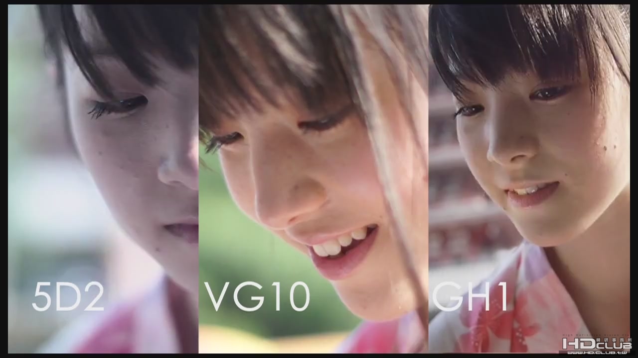

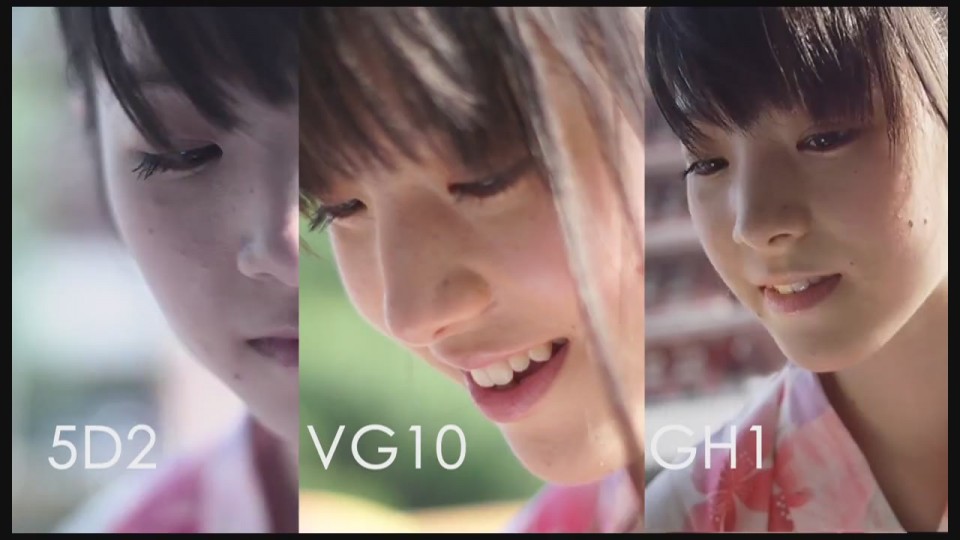

挺好,只是後面淚珠那兒不知是天色已晚,還是光線不足,特寫畫質不是很優

#1 SONY NEX-VG10 Test vs 5D2 and GH1 VG10 明顯是用手動鏡,一動就沒焦了 與 5DII , GH1 相比畫面色溫曝光都不一樣,焦也不準 還是得實機比較看看
