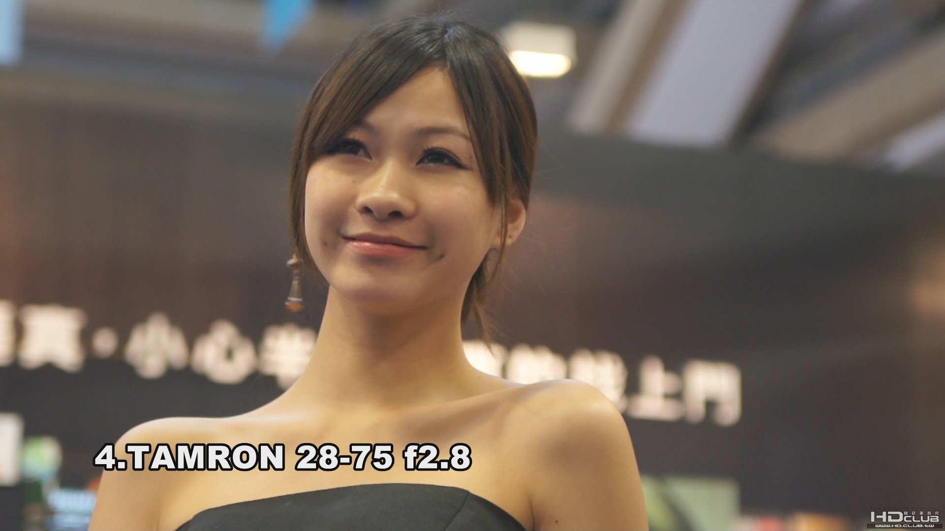

HDClub 當然以測試Full HD video 為主
每段約 10sec , 原始檔未修 ,也可聽聽看原音, 可下載1080檔觀看
以 SONY NEX5配上16mm f2.8這顆定焦鏡 為主
簡單可看出來的我就不一一提了
可以看的出來SONY NEX5做一般錄影是可以的,畫質可以
但 SONY NEX5配上16mm f2.8這顆定焦鏡,無OSS 防手震,輕輕一碰就抖的利害。
NEX5動態處理不佳
會買NEX5 另一原因是NEX-VG10 ,這兩台同樣 E-mount , asp-c sensor
想說測 NEX5 大概可以看出些端倪 , 但是 NEX5 錄影部分實在太自動了,沒啥可調整, 還有使用 6~15mins 就會熱當的問題.
用轉接環,以半手動摸式(A光圈固定)可以看出來些東西

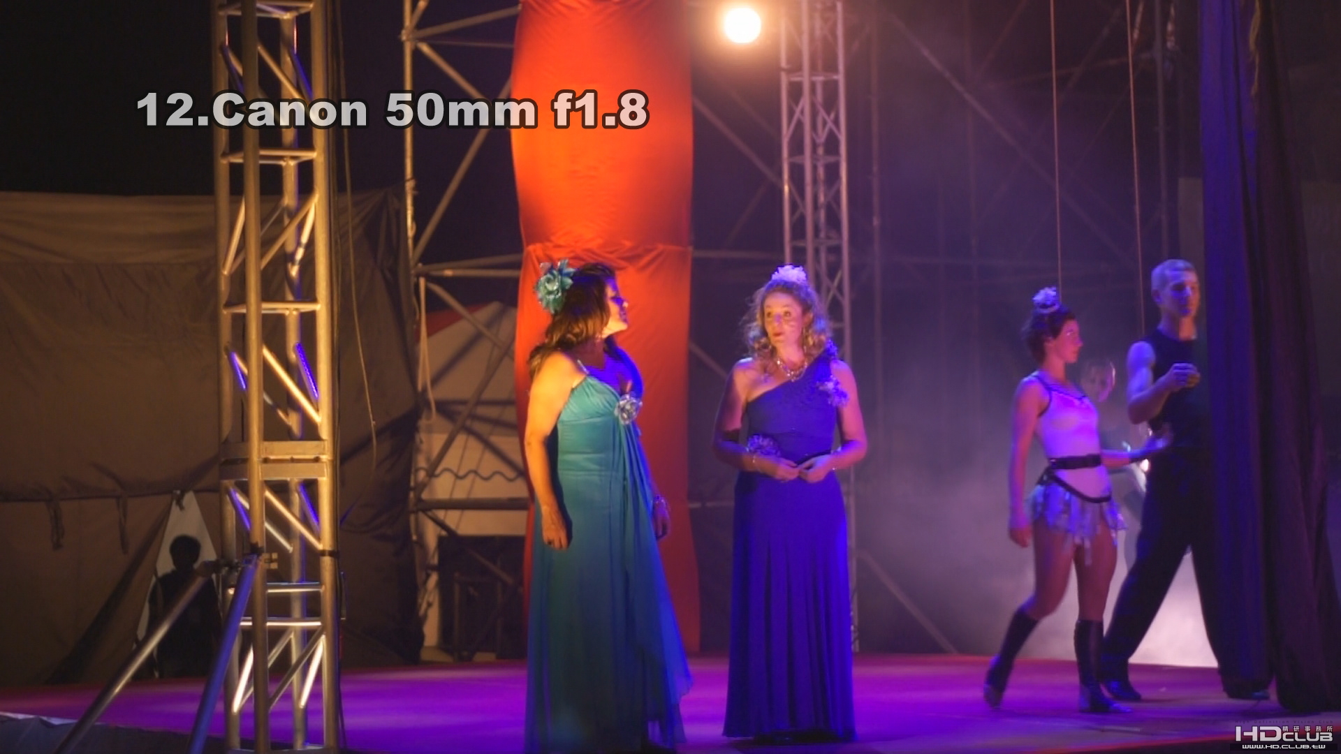

接其他鏡頭可接其他鏡頭可達不錯效果

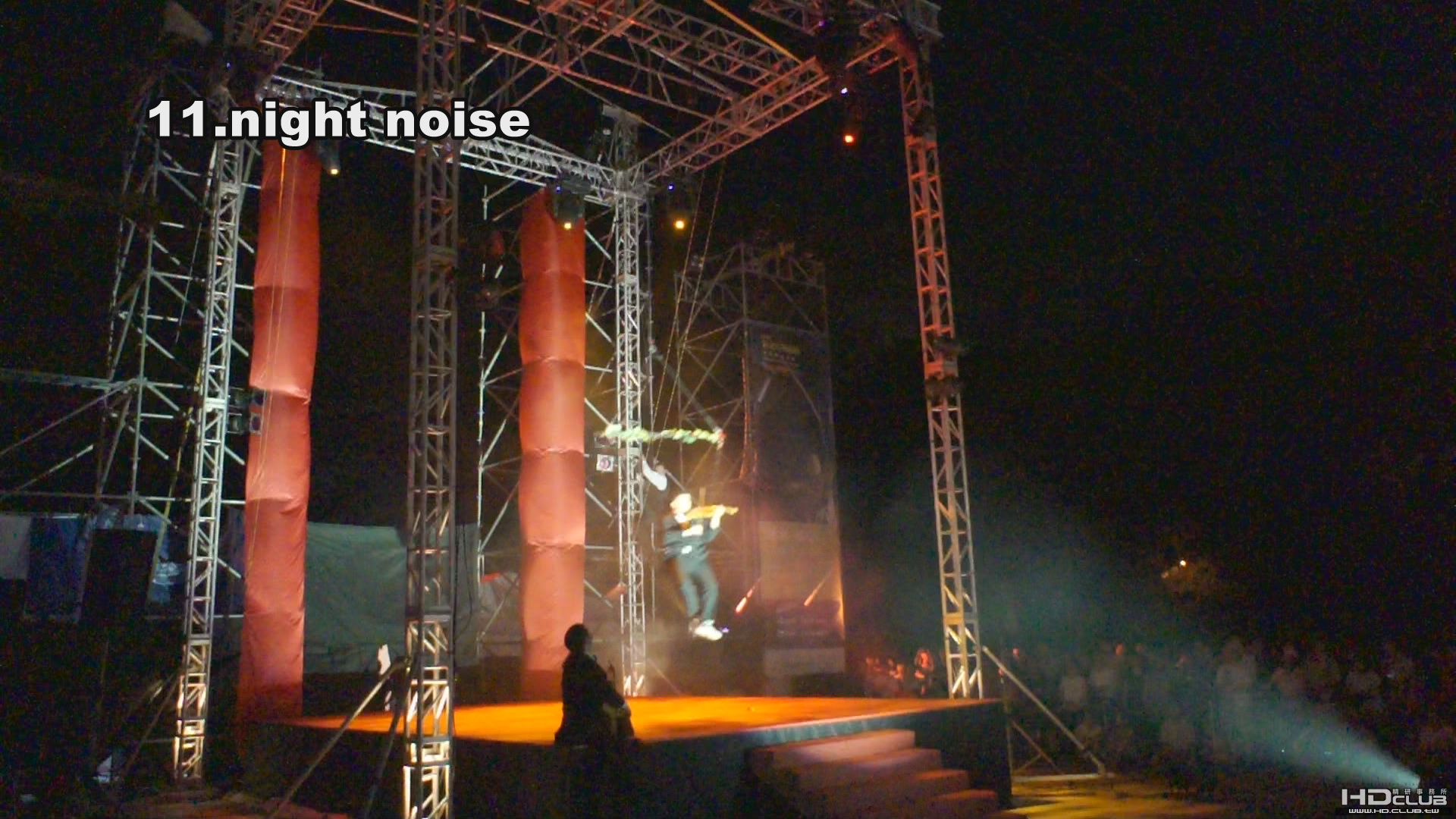

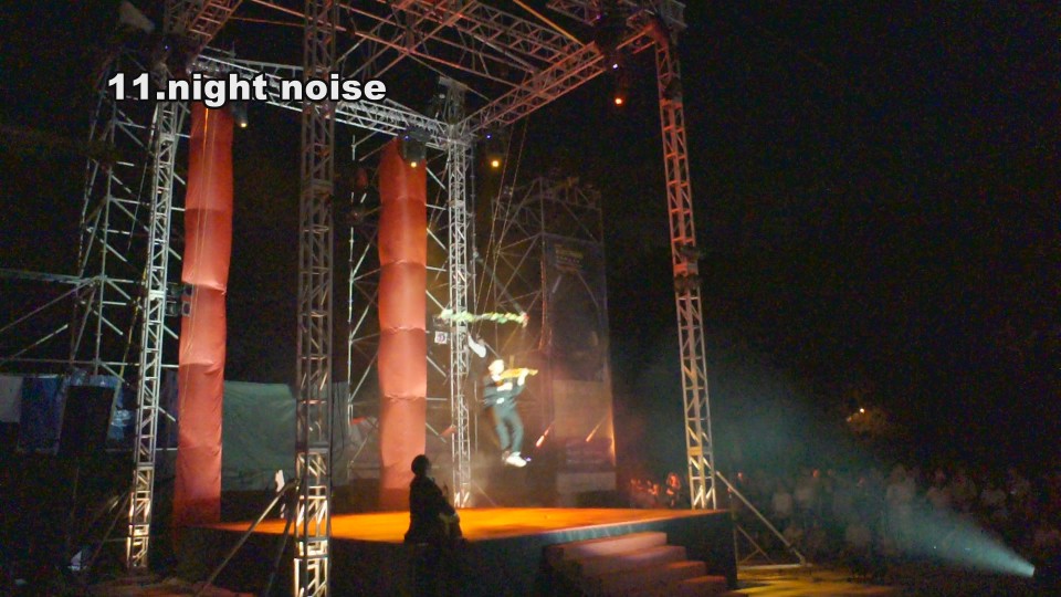

auto下Noise 很大 (無法調整 光圈;快門;ISO)ISO 會自動飆高

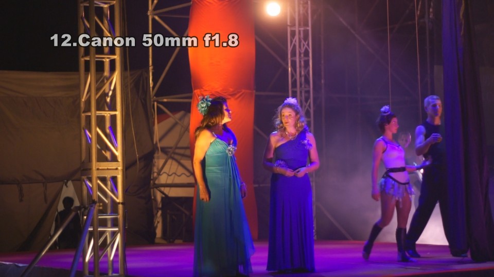

夜間光圈開大f1.8 noise表現良好 (無法調整 快門;ISO)ISO 未知

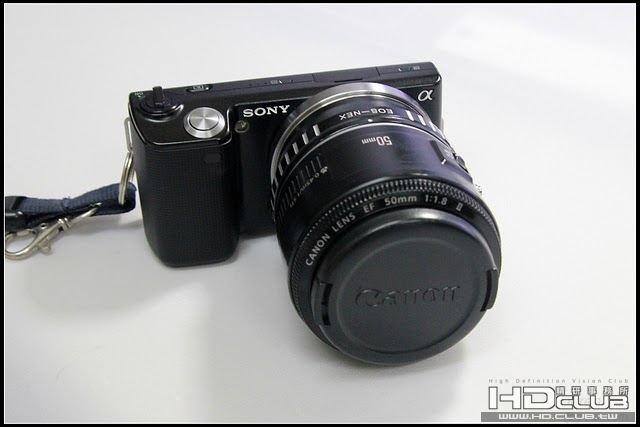

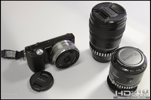

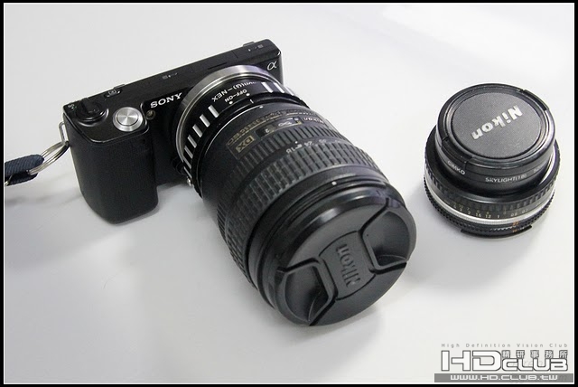

NEX-EOS-Nikon G 玩轉轉接環
沒有反光鏡的NEX E-MOUNT 最好玩的就是可以隨意接個廠牌的鏡頭,不僅可接手動鏡,連無光圈環的Nikon G鏡都可以控制光圈!
..續待..編輯中

Nex用已上市轉接環一覽
http://www.mobile01.com/topicdetail.php?f=254&t=1600666&p=1
2010/7/12 目前已上市的轉接環如下:
Leica M接環
Canon EF/EFS接環
Contax G接環
M39 LTM接環
Nikon F鏡接環
C-Movie接環
Canon FD接環
Contax C/Y接環
M42接環
Nikon AI AIS 接環
M39/L39接環
Pentax PK接環
Minota MD/MC接環
SONY Alpha接環(SONY原廠)

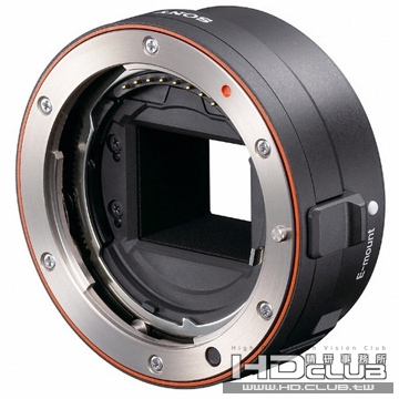

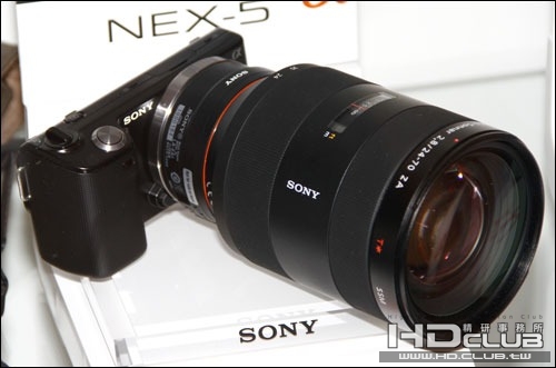

目前是只支援可調A光圈
有消息說 SONY-NEX5 下次韌體fimware 更新可讓ALAPH  SAM/SSM內置馬達的鏡頭鏡頭經A轉接環LA-EA1 能自動對焦
這要價$6500的轉接環才有他的價值,Zeiss 菜頭才有它發揮之地!!

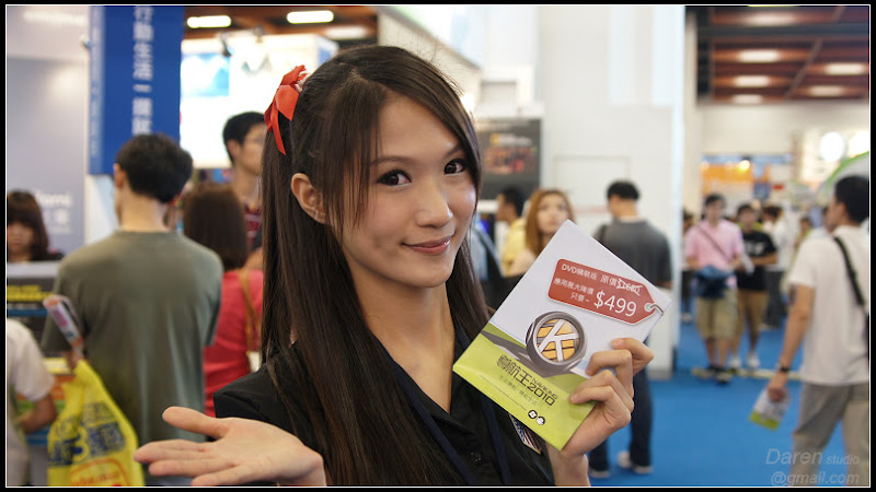

SONY NEX5正妹SG人像評測
如果要輕巧,就必需熟悉16mm(等同 24mm 在底片機)這顆鏡頭。看看16mm f2.8這顆定焦鏡是否可拍人像。
電腦應用展入手馬上測試,最近電腦展SG多剛好來練習人像
16mm f2.8這顆定焦鏡(等同 24mm 在底片機) 就是廣,一次可照很多人。
E 16mm F2.8戶外夜間測試,ISO1600 可用,加上f2.8光圈,畫質可以。後面燈光還是有些散景的。
ISO1600 ,畫質可接受。E 16mm F2.8要拍人就是得靠很近,但又不能太近,保持 30~50cm最短距離,再接近容易迷焦!
以下接轉接環測試,手動對焦!
閃燈直打,明顯臉會太亮些
閃燈加個卡片來小跳燈,光線會比較柔和
接轉接環,手動對焦
接轉接環,手動對焦
接轉接環,手動對焦
接轉接環,手動對焦
小結論:
SONY NEX5是EVIL本身還是接近DSLR的一些攝影觀念,有DSLR的強項及限制。
強項是畫質好又可換鏡頭,及兼具輕巧優點。
限制缺點是介面太陽春,要太多手動操作還蠻麻煩的,選單要進去選來選去,其實一些體積接近的高單價高規格DC都有轉盤等類似DLSR操作介面,操作更直覺。SONY NEX3/5 就是一副傻瓜DC的操作樣子,明明空的地方很多。
那就最好把NEX3/5拿來當DC一般操作,人像模式畫質也不錯可以直出JPEG。
用NEX5 配上16mm f2.8這顆定焦鏡 ,要拍人就是得靠很近,但又不能太近,保持30~50cm最短距離,再靠近容易迷焦。
接轉接環就只能手動對焦,在搶拍場合明顯不適合,對完焦;稍微構圖又怕焦又跑了,拍一張旁邊的都拍完好幾張了.. Orz
但景深明顯優於E 鏡,SONY Alpha-NEX 轉接環竟沒有AF!?
再測試人像及錄影後....只能說給我個大光圈餅乾E鏡吧!!
35mm f2; 50mm f1.8 都好 ...能有 28mm f1.8 ; 50mm f1.4 那更好 XD
在此之前只能把 E 16mm F2.8餅干鏡 給練好
#E 16mm F2.8餅干鏡
16mm F2.8的定焦鏡,相當於24mm焦長,其最短拍攝距離為24cm,最大放大倍率為0.078,鏡頭結構為5群5枚,不具防手震功能。
