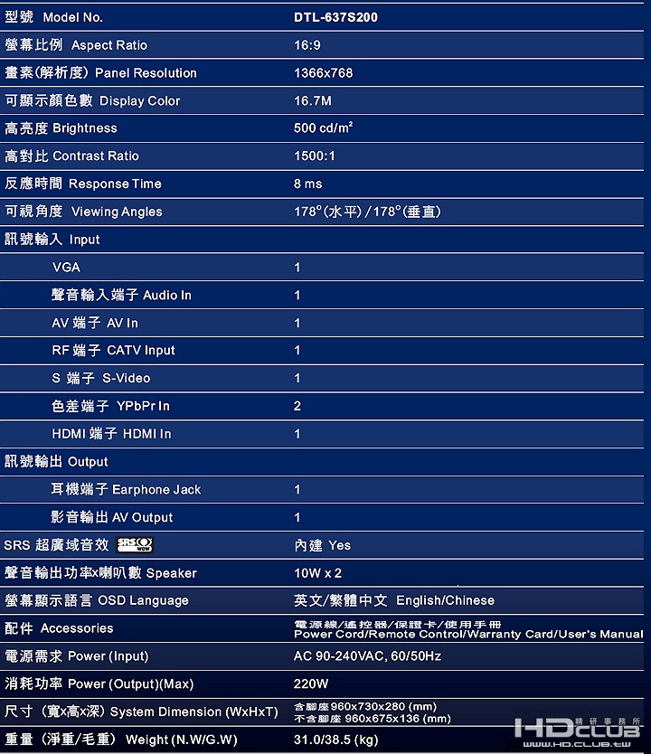

家裡買的新電視,查了一下,解析度1366*768,支援1080i/p..............
感覺很詭異............
另外,這台會跟N系列一樣,D-SUB只能支援到1024*768嗎?還是如說明書寫的可以到1360*768?
(筆電沒有DVI........我X,VAIO CR不過如此..........)
有軟體可以硬上1920嗎?(不知道版子支不支援.......)

沒有辦法
因為此面板原生最高解析度僅能支援1366x768
所謂的支援1080p是指電視能接受這個訊號
但無法真實呈現 僅能模擬支援
另可以試著更新顯示卡的驅動程式

從這張資料來看及您提到的面板解析 1366x768 .
就不用提 1080P 是否成立.
面板解析不支援1080P , 但又寫到支援 1080I/P 等.的確怪怪的.
不知道官網怎麼寫規格.

就像BENQ的VH系列
都有提到可以支援1080P
但其解析度都只有1366x768
意思應該是如果送1080p的訊號到電視
有辦法正常顯示
但是是透過模擬的
