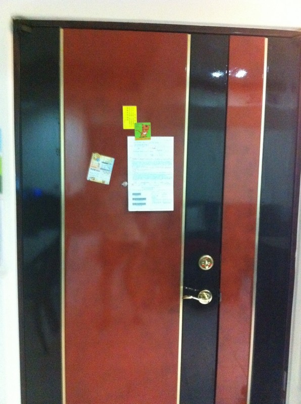

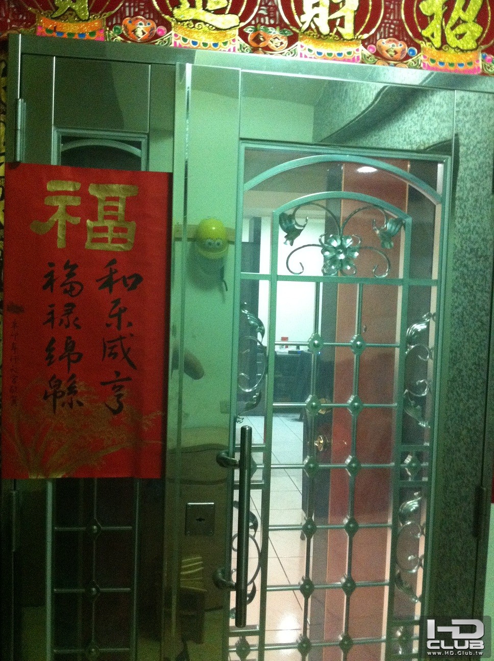

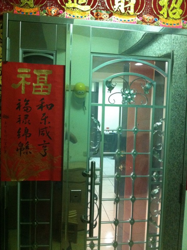

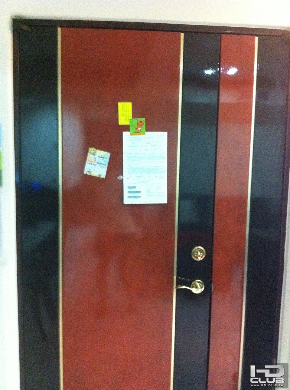

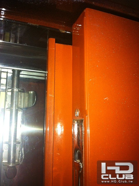

再次說明一下
我家屋齡大約10年有2道門1道到朝外開的白鐵門,1道是朝屋內開的琉銅門,形式如下
2道門的樣式都是約在五分之一處有1道小門,平時是固定沒在開的,除了要搬大型家具才會打開,不曉的是部是叫做子母門
因為原本的隔條已經老舊了,想要更換,順便加強一下隔音,後來發現原本的門框隔音條是內嵌在溝槽裡面
要更必須要將原本的挖出再重貼,請問一下這種隔音膠條要去哪買呢?
有沒有版大有更換或加強過的可分享一下施作心得與成效,或是板大有推薦認識的門框業者有在做這種門框隔音條的修護可以介紹一下.感溫~~~
另外在請問一下這跟外面DIY的隔音貼條是貼在平面感覺不大一樣,還是說我可以不用將舊的拆掉,直接再貼上一層平面的隔音膠條就好了?哪種效果較好呢?   感溫~~

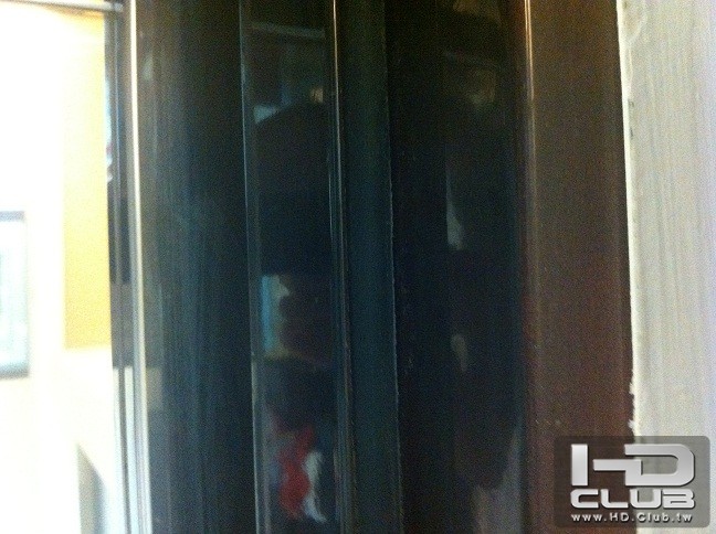

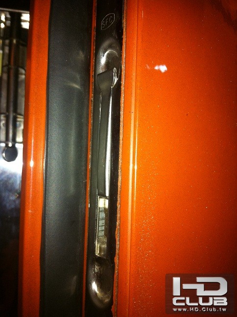

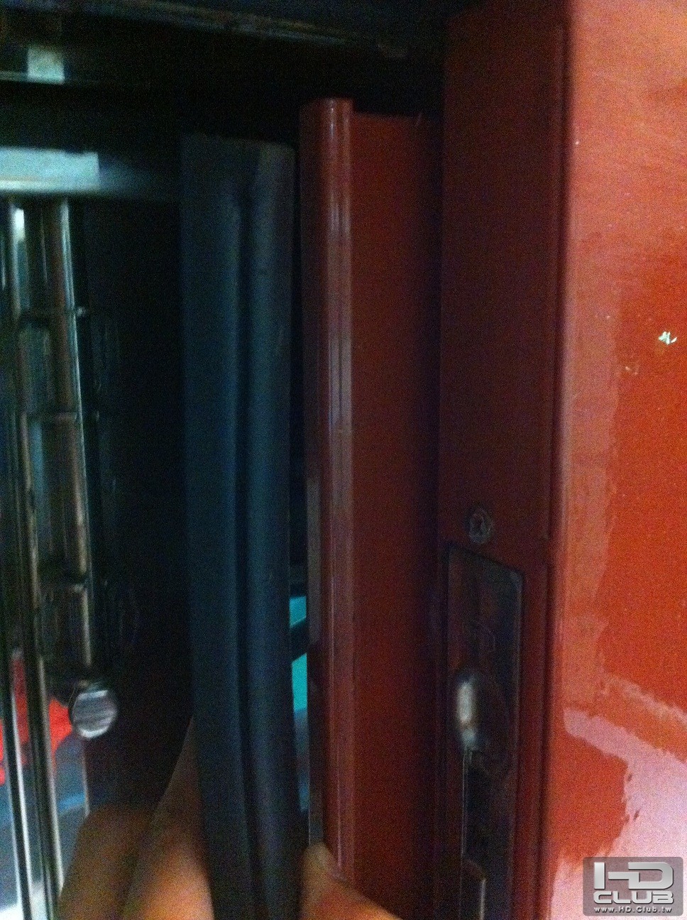

子母門接合處的膠條/凹槽 寬:3.5CM  深:1.6CM
2片門相接的膠條,跟凹槽
2片門相接的膠條,跟凹槽
市內門框的膠條  寬:1.0CM 深:1.6CM
門框的膠條
門框的膠條

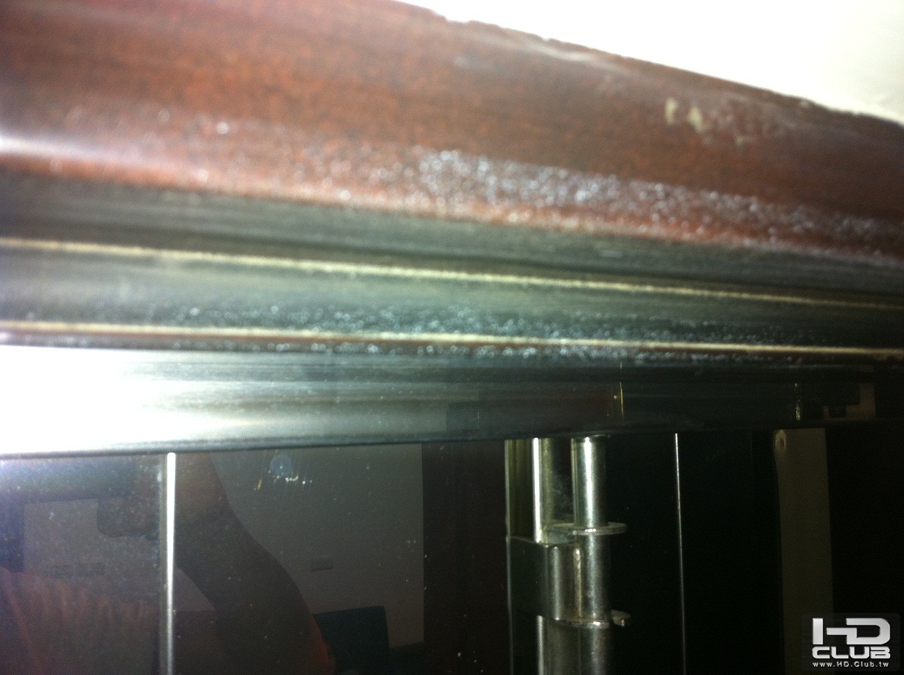

 樓主| 發表於 2011-6-7 11:20:37 | 顯示全部樓層
本文章最後由 jack2115 於 2011-6-14 18:50 編輯

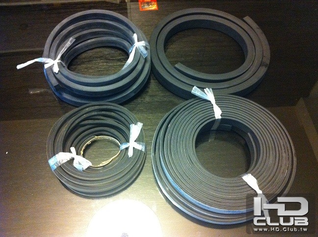

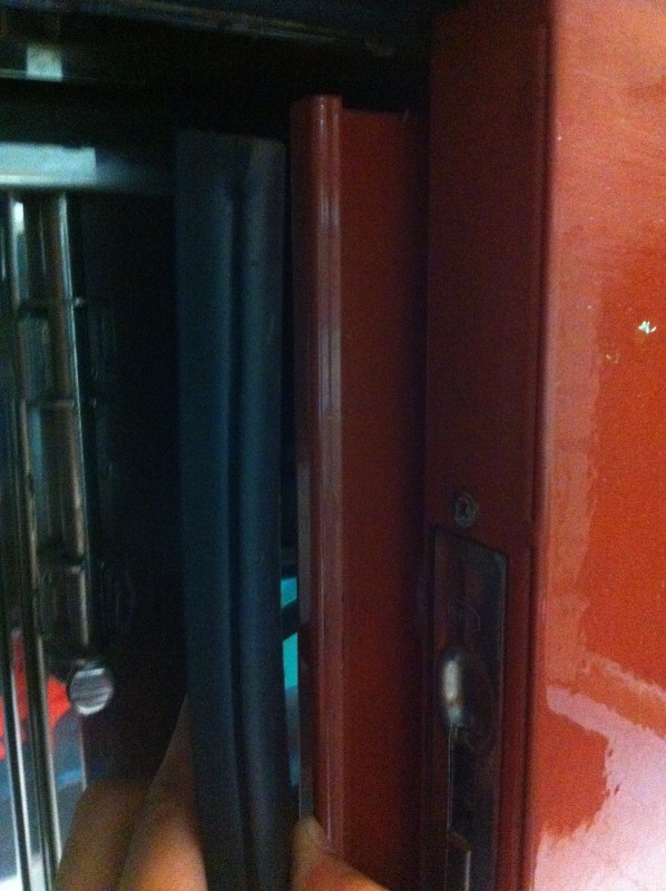

小弟終於在台北的太原路找到需要的隔音膠條了,哨後再補上相片,可惜沒有分貝計,不然就可以實測一下效果如何了
先貼部分圖片
所需的隔音膠條

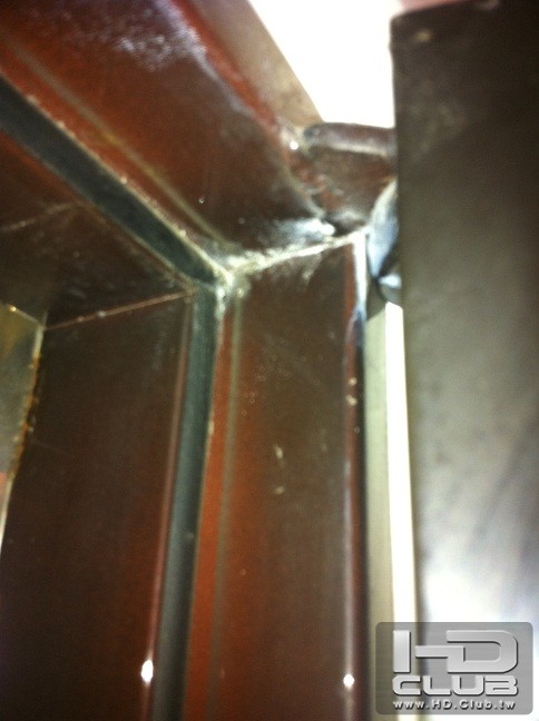

原本門框老化的膠調

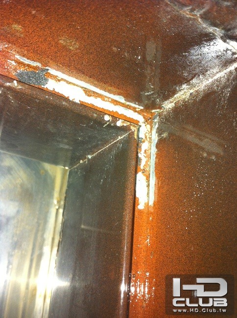

將舊的膠調先全部拆除
待續附上完工照

發表於 2011-6-22 22:21:25 | 顯示全部樓層

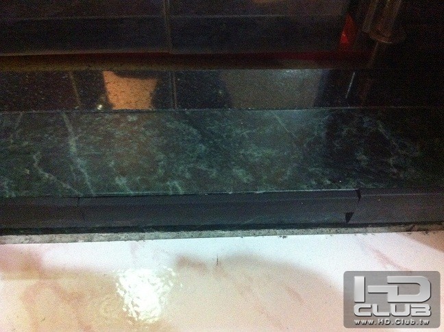

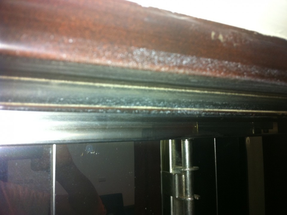

依您圖片所示,門下方應該無門檻(下框),倘若屬實,即使加了隔音條也無法發揮多大的作用。以最精省的改善方式,內門與外門之間加裝大理門檻(門檻高度最好高於門空隙2~3cm)使其發揮氣密功能。大理石門檻需事先以4mm夾板依門框及門片轉折製作樣板(若門與門之間空隙為12cm,隔音條厚度為4mm,其樣板寬度應12cm-2mm-2mm=11.6mm,總長度及門框轉折各邊需各留2~3mm),再送至石材加工廠裁製。取回後先至建材五金行購買太棒或南亞萬用膠黏貼於地板上,待亁固定後再以矽利康填補週邊空隙,矽利康亁後再黏貼隔音條。
 樓主| 發表於 2011-6-23 00:24:44 | 顯示全部樓層
本文章最後由 jack2115 於 2011-6-23 15:35 編輯
依您圖片所示,門下方應該無門檻(下框),倘若屬實,即使加了隔音條也無法發揮多大的作用。以最精省的改善方 ...
拒絕再玩 發表於 2011-6-22 22:21

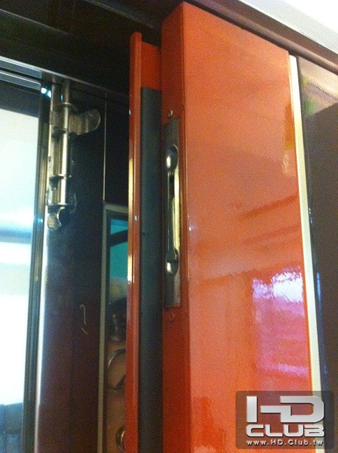

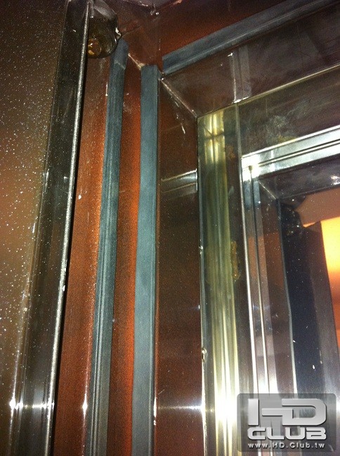

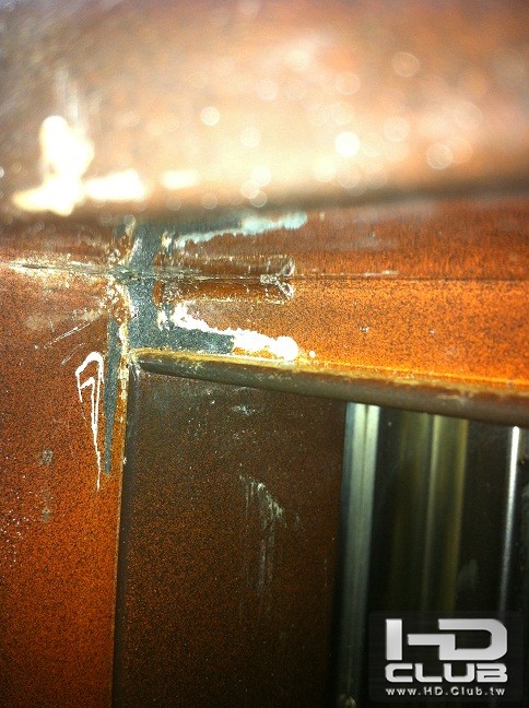

大大說對了  我有加裝大理石門檻 又加了氣密條  關門時剛好貼緊無縫隙,稍後再補上圖片~~已全部完成 用木耳測試,有明顯的改變,聲音降低不少,剛開始關門會比較緊比較不好關,大約一周後就比較順手了~~
子母門的氣密條更換並加厚
門框的氣密條更換並加厚
門框上方的空隙用氣密條補強

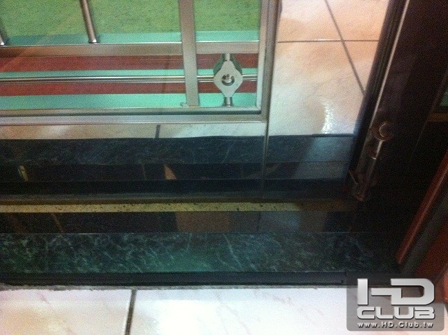

加裝大理石門檻並加高,用泥作方式與地板結合

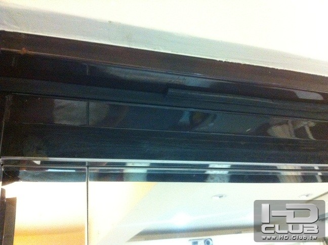

門檻大理石加氣密條,讓門框與琉銅門在關閉時可以緊貼,四邊也都無縫隙
