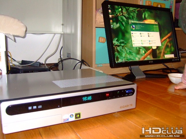

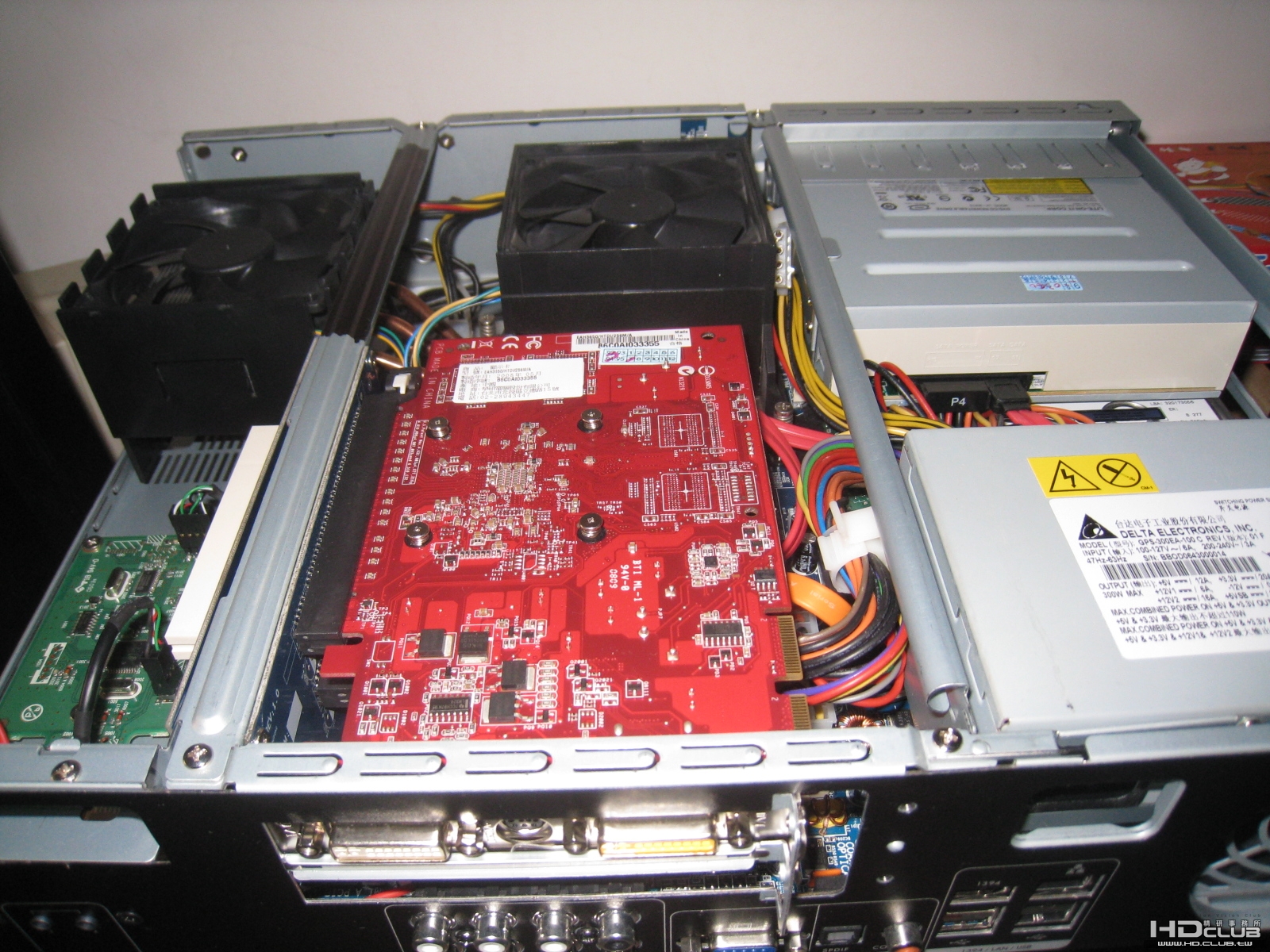

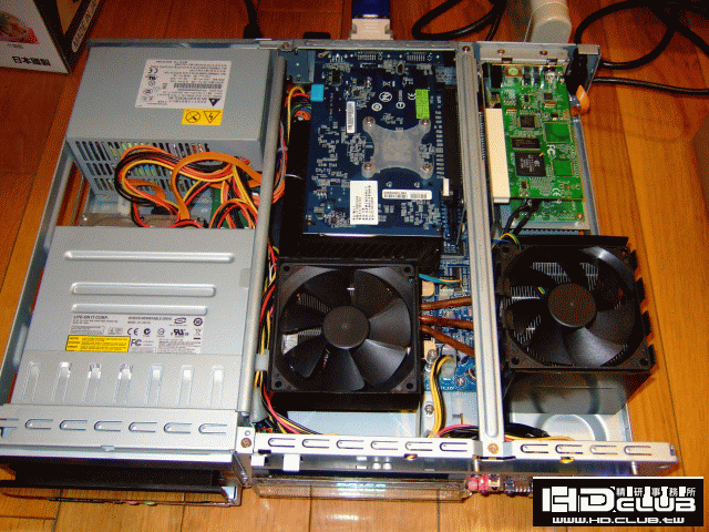

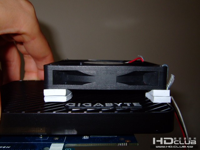

之所以稱為半套, 是因為過年期間才會把Full HD的電視買進, 再看藍光機是否有降價些.  最後就是音效/  擴大器部分的補齊.  現在就是要試機的時候, 才搬到地板上.  以下是我目前的規格:
CPUIntel E6400 65nm 2.13GHz
主機板GIGABYT GA-8IBGNBX-RH
顯示卡技嘉 GV-NX86T256H
RAM創見 2G DDRII 800Mhz *2
系統硬碟Hitachi 250G SATAII
音效卡Onboard Realtek ALC888
DVD光碟機LITE-ON 20X Super Multi (SATA)
電源供應器Delta CFX 300W
機殼技嘉 H971 專用機殼
當然要把外加風扇加到顯卡上

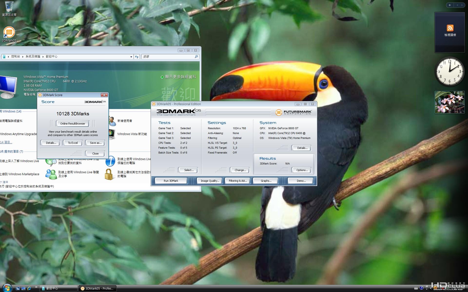

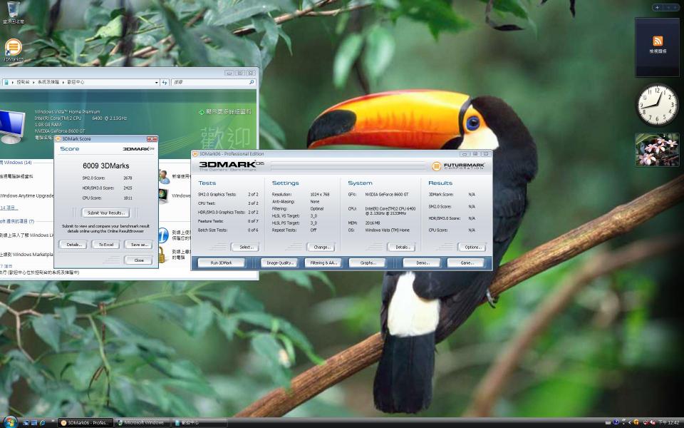

3DMark05 (1024 x 768)

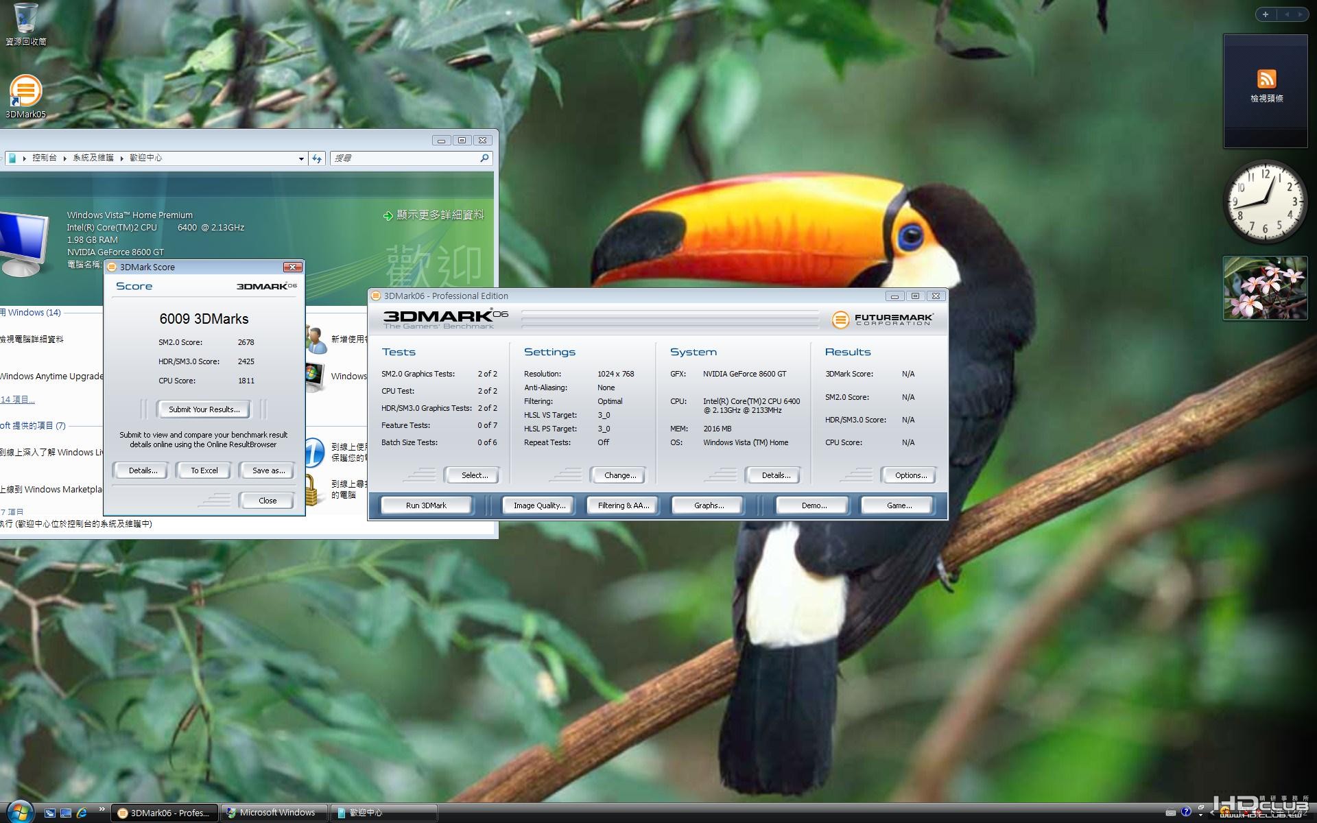

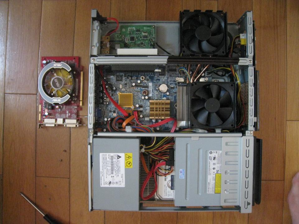

我有試過 2400 PRO, 2400XT, 8500GT 256M DDRII, 及8600GT 256M DDR3 (礙於空間, 8600GT大概就是最高了).
供你參考.  謝謝!

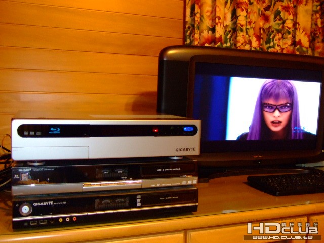

當初被藍光的影音震撼給攝住, 是由 5 台 103" Full HD 直立式的 Plasma, 同時播放著共同演奏的一首曲.  想說自己的一台至少要從主流的 46" 起跳.  買前...還真的要多多比較.
但因藍光已到手, 所以先將就一下 (Hann.G 26" LCD TV).  事後必補.

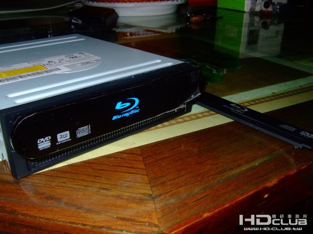

除了先前試過 Panasonic 的藍光燒錄機, 可以直接套H971前壓克力面板外, 我把剛買進的LiteOn藍光機 (BD-ROM)拿來套也套上了 (但須拿刀片在H971前壓克力面板的兩側稍劃兩刀, Eject 後的 Tray 盤才會被完全吸回).
另外, 規格也換了一下 (Pentium D 930 + MSI 8500GT 512MB + Lite-On BD-ROM); 跑起來是既順且靜.

夠用!  而且功能齊全又安靜.
缺點是擴充有限.  Power (CFX) 最高是可以找到 350W 的.  顯示卡的長度受限...

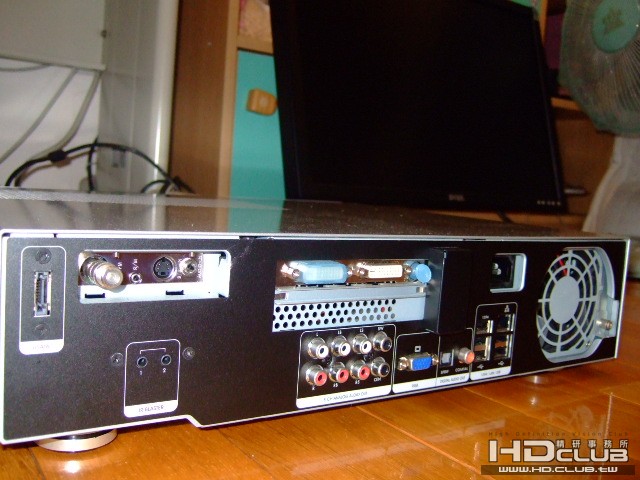

請問一下背板後面左邊是不是HDMI port啊?還有,住個機殼在Y購及P購都找不到,是不是沒單獨賣啊?不過看起來是不錯,請問這樣組起來大約多少$$?
 樓主| 發表於 2008-8-24 16:39:32 | 顯示全部樓層
回復 #15 jessyu 的帖子
IMG_0596.JPG IMG_0597.JPG 那是eSATA port.  HDMI port 會是在後面上方的full height擴充擋板上 (視外加的顯示卡而定)
我上網也沒找到.  因為是BTX架構.  但CPU cooler又是非BTX.  所以應該沒有單獨賣.
