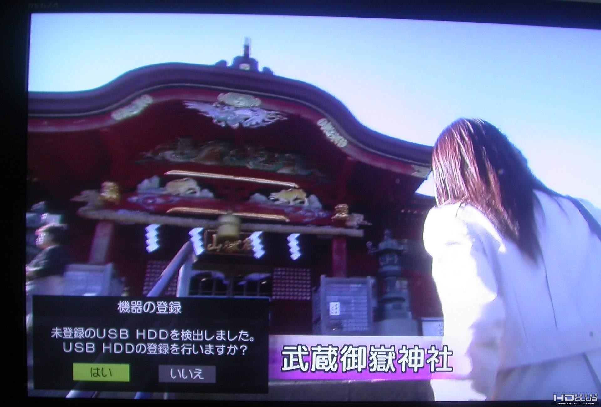

小弟買Z3500一個多禮拜了,不過還在摸索這台電視的一些設定
在此先post USB HDD的錄影功能及一些畫面。
小弟相機跟照相技術不是很好,圖片跟真正看到的畫面有些差距
加上對電視的影像色彩調教不內行,所以沒辦法呈現給各位很好的圖像
請多多包涵。

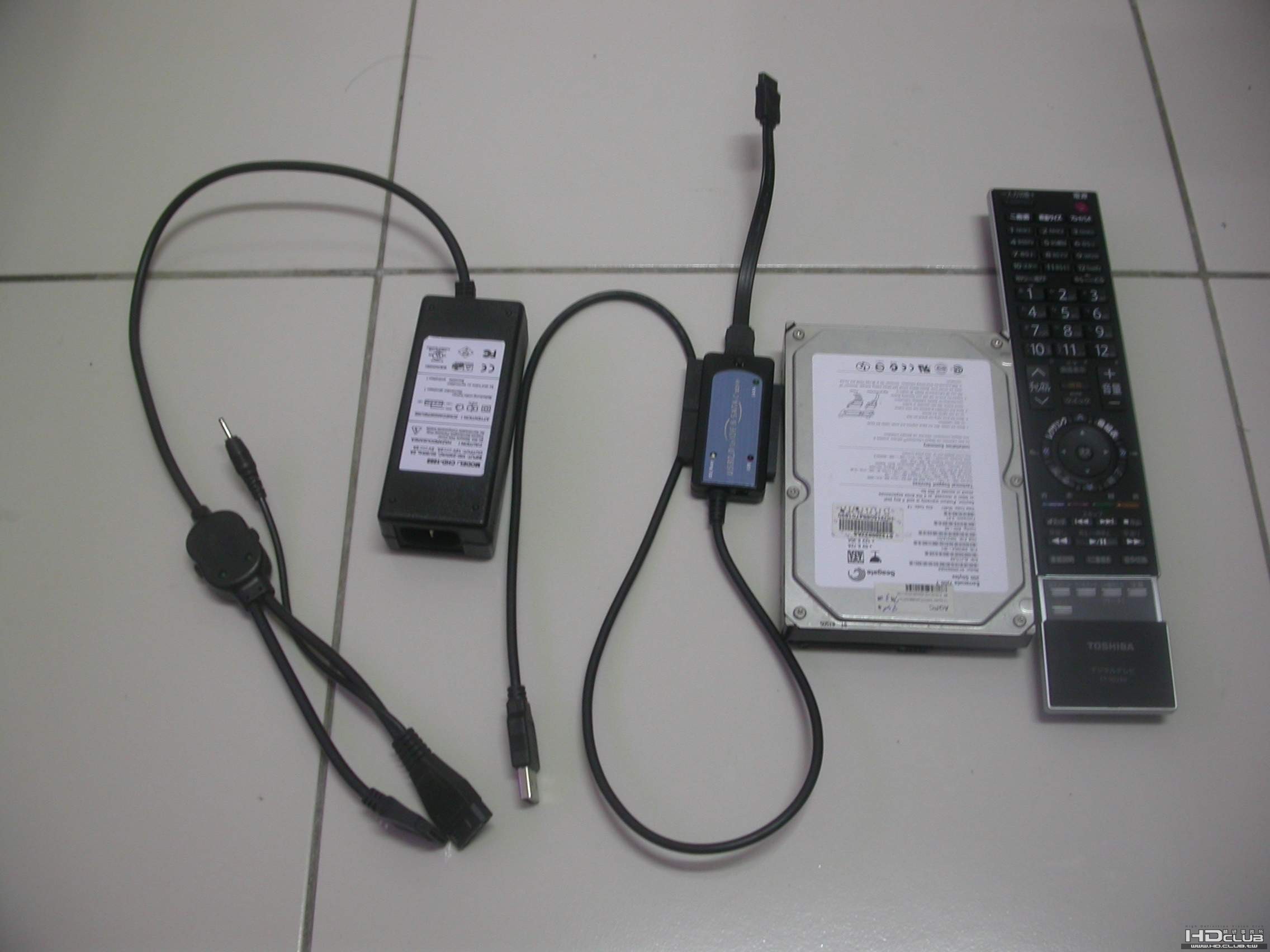

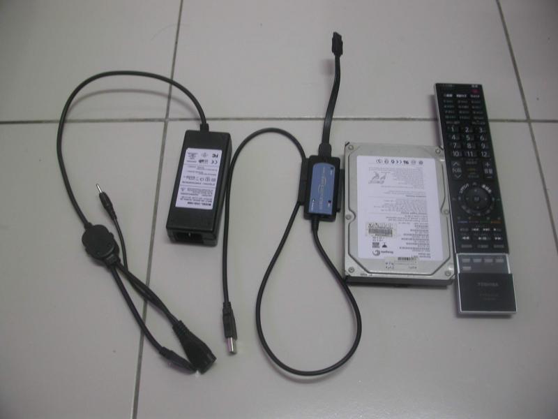

我是直接用外接的USB連接線連接電視跟硬碟
遙控器跟3.5吋HD及連接線

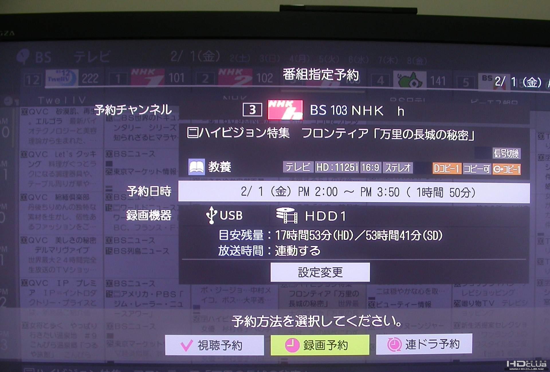

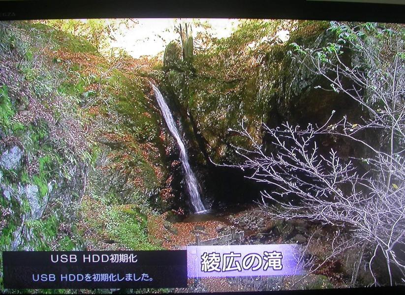

從:設定メニュ→初期設定→レグザリンク→USB HDD 登錄硬碟

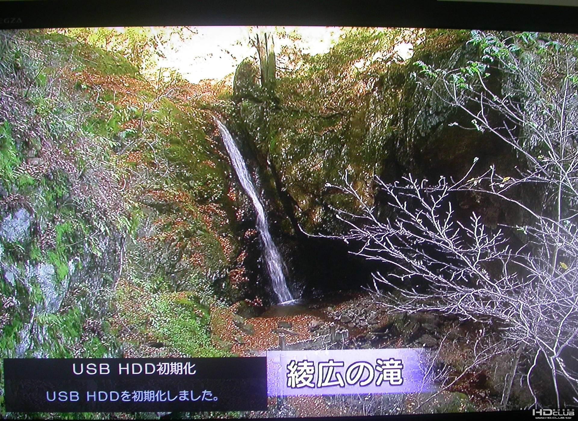

再將HD初期化
初期化後我有再把HD接到電腦上,不過XP上會顯示硬碟是未知的格式,
必須再將硬碟用PC format 後才能在電腦上讀到

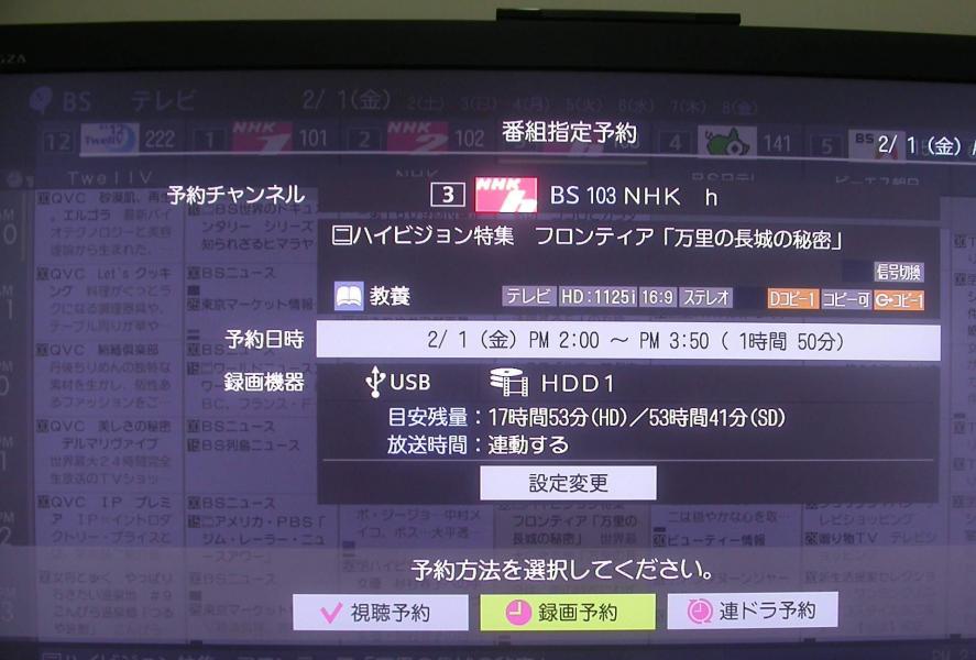

這時就可以用USB HD錄BS上的節目了
可以預約錄影,或是選擇錄多久和每週預錄

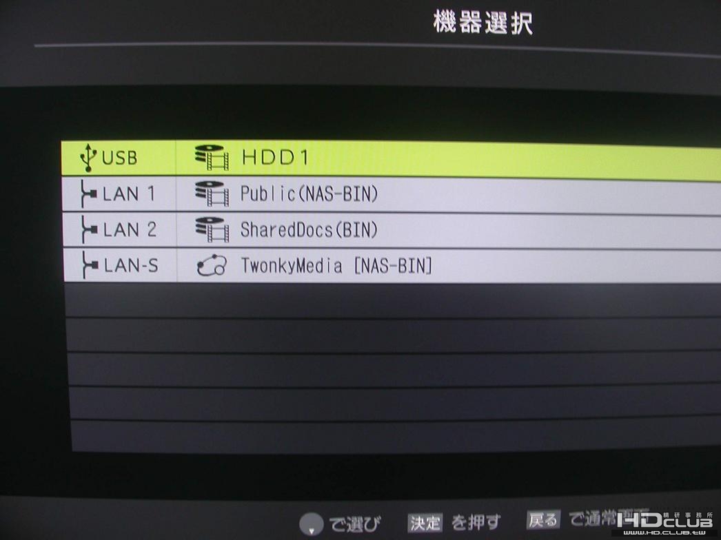

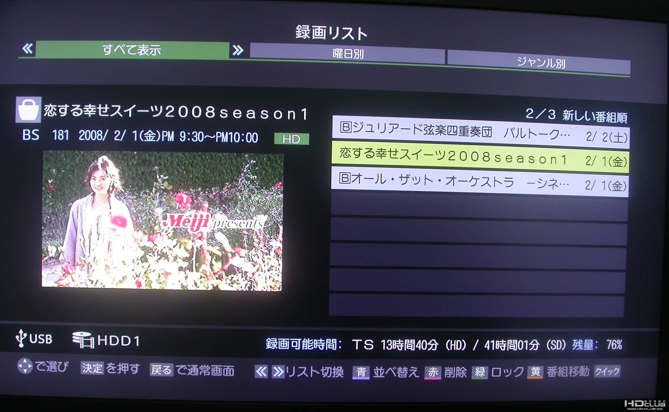

錄完後可以從遙控器快捷鍵:レグザリンク→機器を選擇する→錄画リスト看到節目表
可以從遙控器上播放、快轉、倒轉、刪除

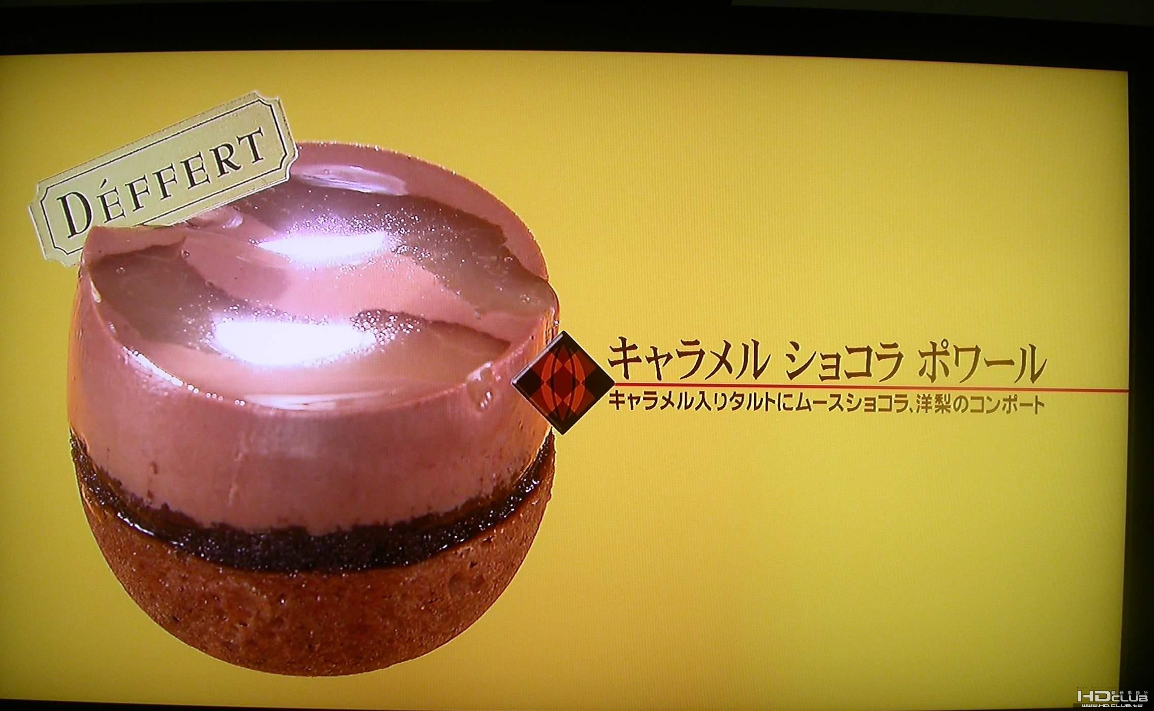

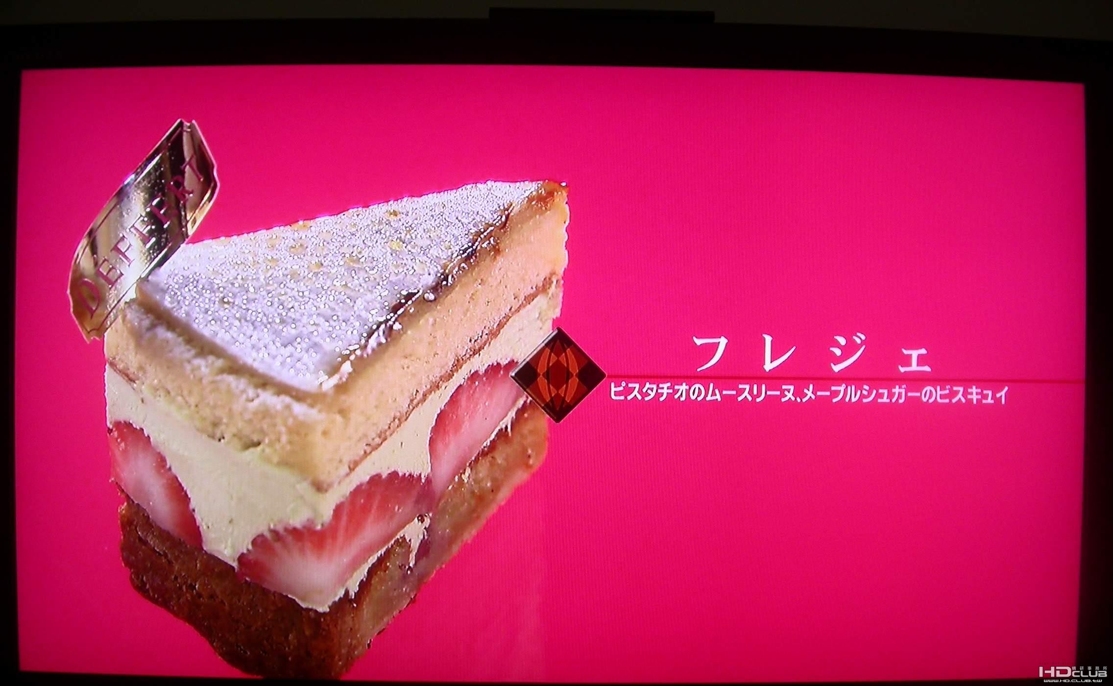

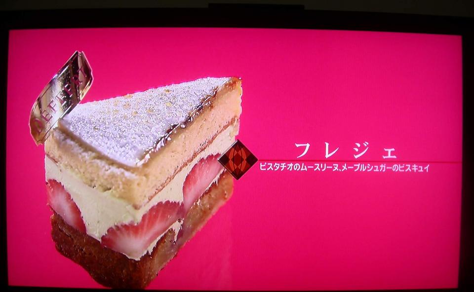

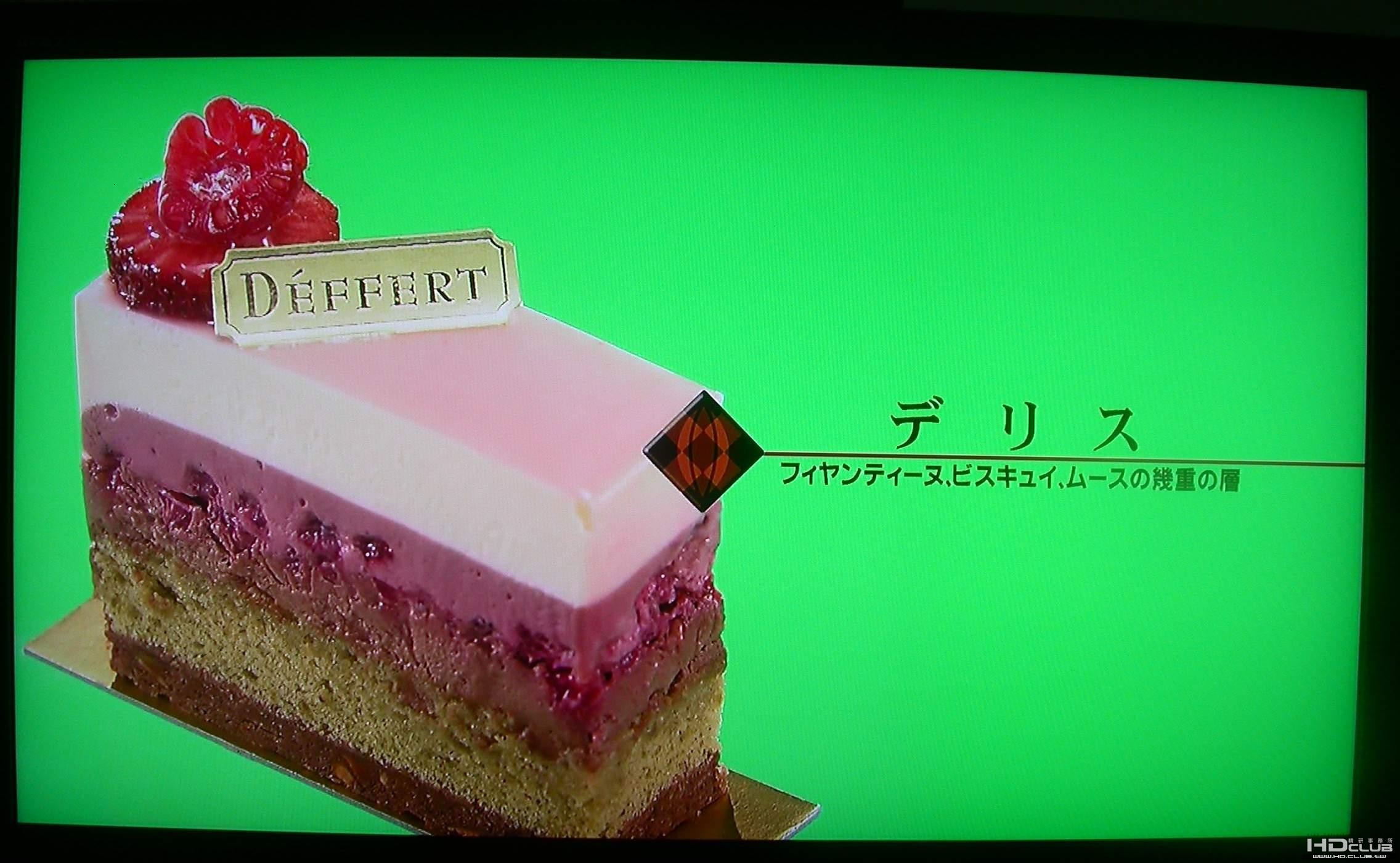

明治製果presents "戀愛幸福sweets 2008"的畫面(感謝餃子兄的收視提醒帖

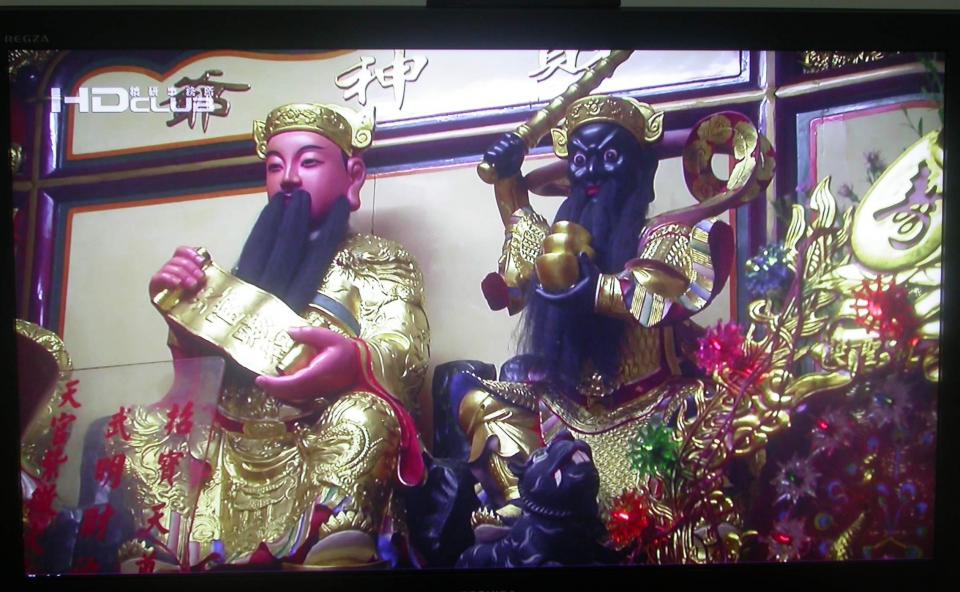

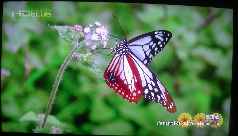

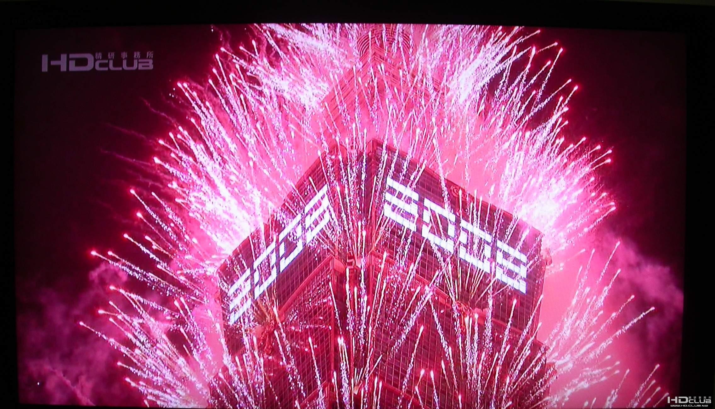

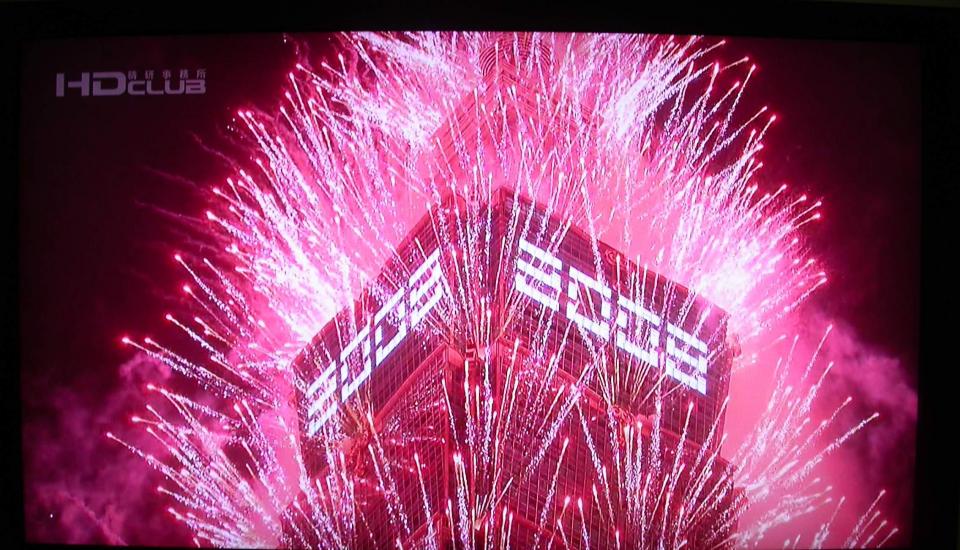

用電腦DVI to HDMI點對點 以media player classic播放西楓大拍攝的2007聖誕節,美麗花蝴蝶,及2008煙火秀
(小弟對站大的景仰有如滔滔江水綿延不絕,又如黃河潰堤般一發不可收拾

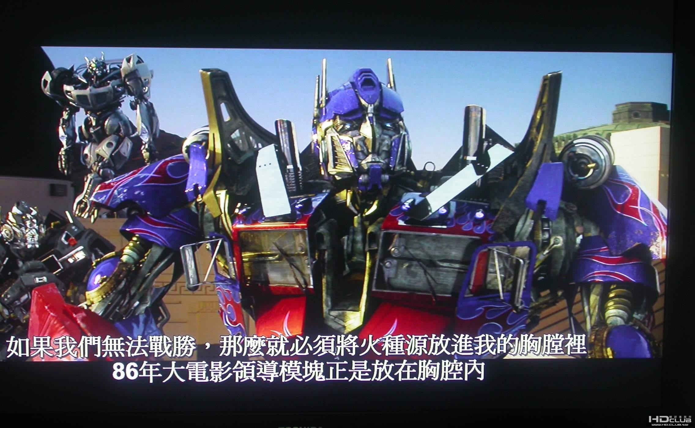

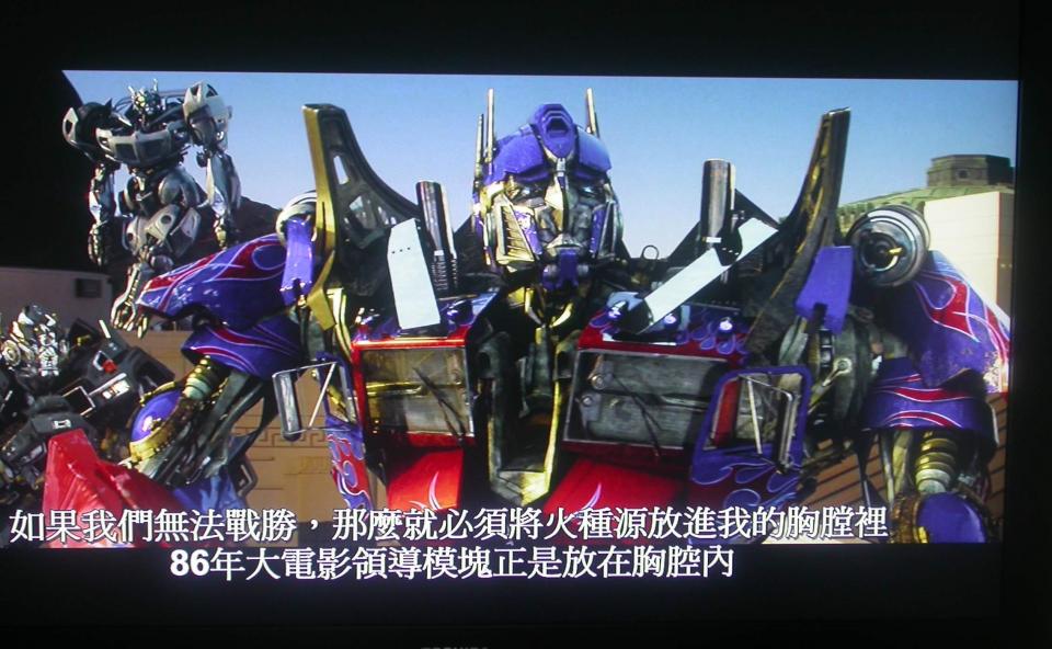

思路變形金剛TS截圖

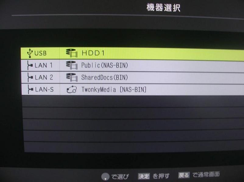

另PC跟USB HDD及NAS可以互相傳檔
從USB HDD錄下的檔案,無法直接從電腦讀取
不過透過LAN傳到PC上,就可以看到錄下的檔案
有xxx.dtv
   xxx.dtv.rat
   xxx.dtv.meta
還有個.tobshibaxxxxxxxxxxxx的資料夾
xxx.dtv是錄畫的格式檔案,xxx.dtv.meta是錄畫時間日期和title,解析度等的資訊
xxx.dtv.rat就不知道了
從USB HDD傳到PC上的檔案還是只能透過Z3500播放
目前好像還沒有人破解把檔案弄成可以在PC上直接播放的方法
因為容量很大,一個小時的節目約10G
要備份也只能用分割軟體,切成數個檔案,再燒成光碟
要看還是得copy回PC或NAS及USB HDD由Z3500播放
所以並不方便

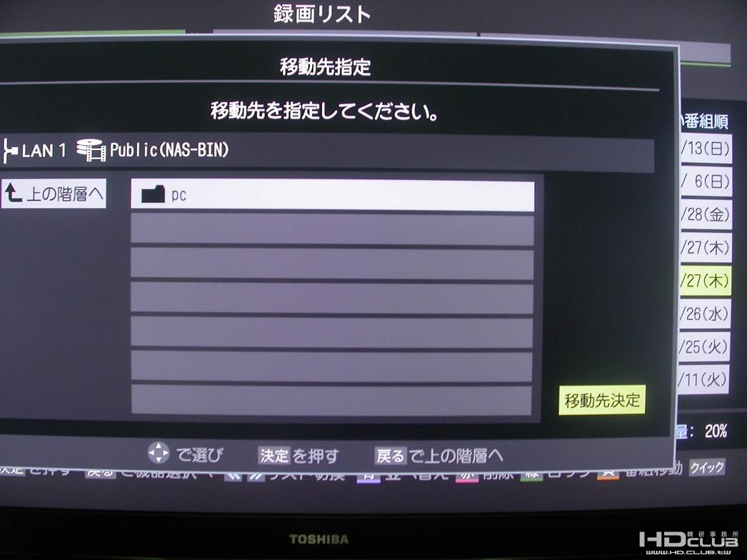

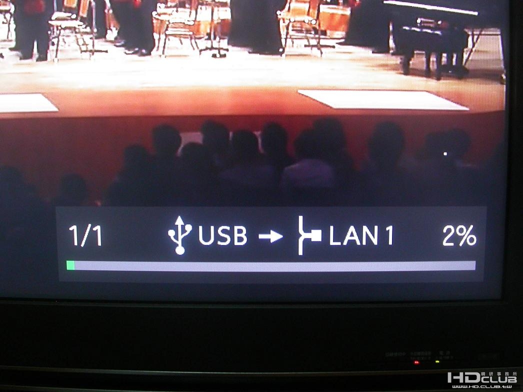

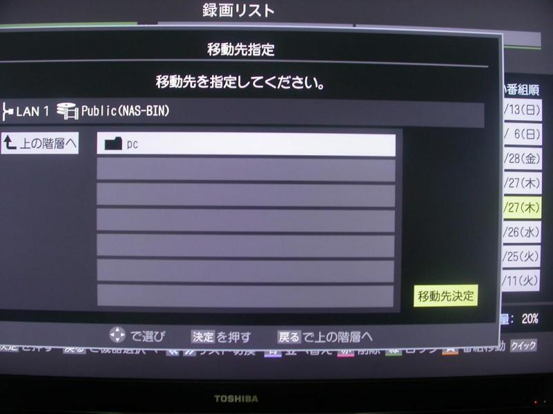

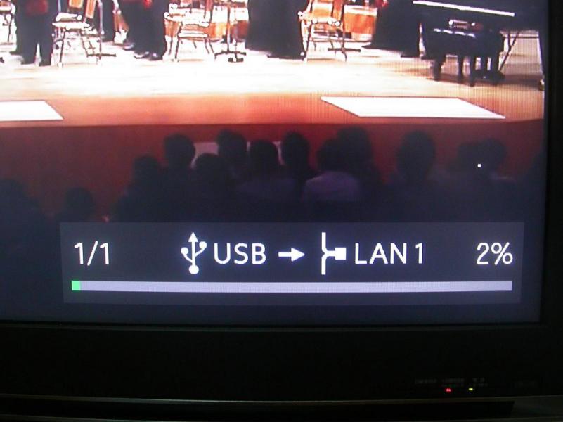

以下從USB HDD把檔案移動到NAS
傳的時候螢幕右下角會有圖示顯示進度
我個人傳輸檔案好幾次的經驗是
"傳檔的時候把電視螢幕關掉"
因為我好幾次傳檔時,電視開著看節目
結果傳一傳都失敗,不是傳到一半不動就是傳完結果NAS上還是沒有檔案
更慘的是,傳輸的檔案會損毀,無法讀取
有幾次這種經驗後,我都是傳檔時把電視關掉
就沒發生過會失敗的情形了

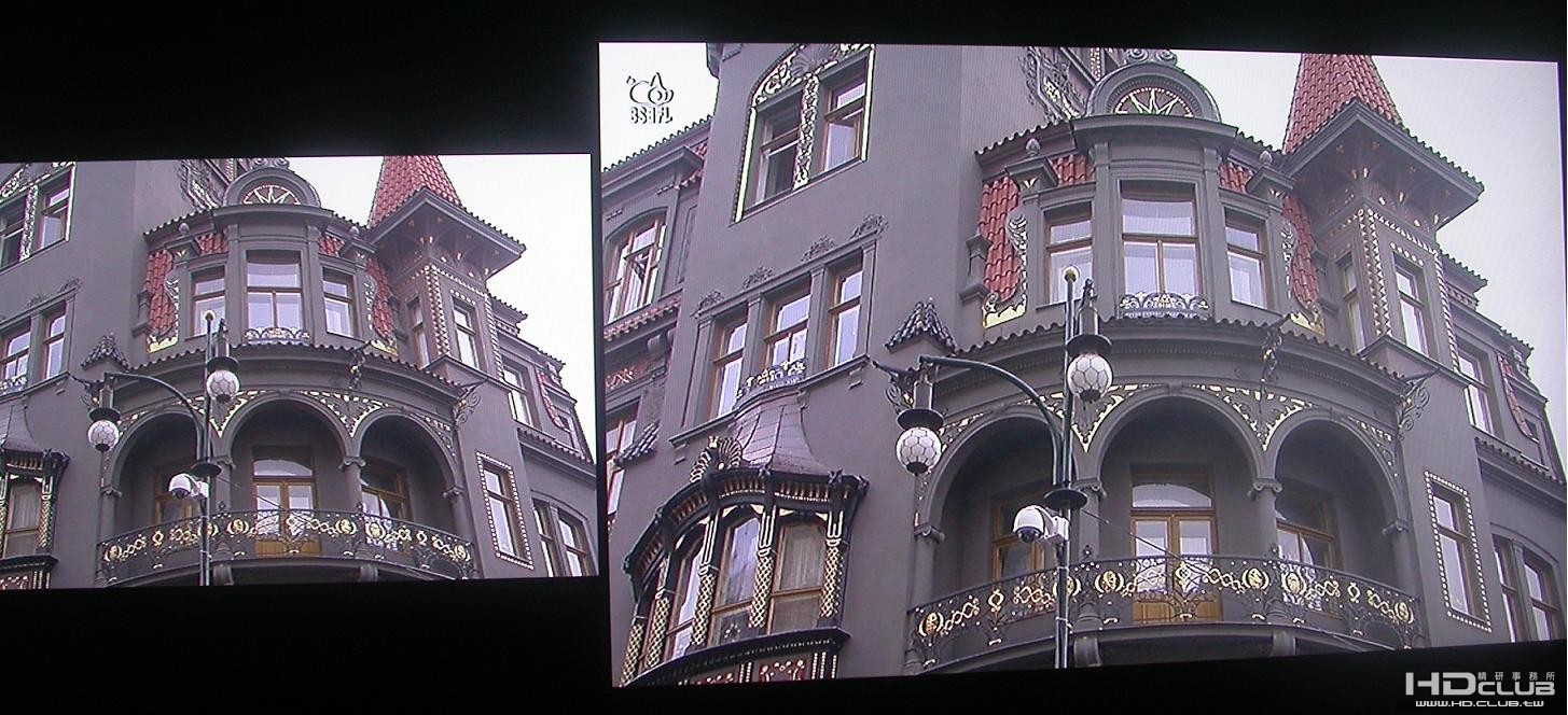

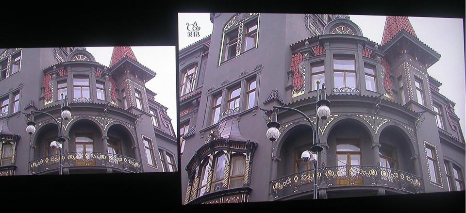

小弟沒有BD player和訊源,只有接BSD和電腦及遊樂器
雙畫面以BS畫面給你參考。
畫面可以是同一個,也可以放大縮小
[ 本帖最後由 temjin 於 2008-4-14 22:28 編輯 ]

雙畫面確定可以,不過其中一各畫面一定會是bs或是cs,另一各就可以任意選擇是由hdmi或是色差輸入的畫面
聲音可以控制要是哪一各畫面,畫面可以縮放,不過是一段一段縮放,聽說sony是平滑無段式縮放(看來這一項sony比較強 呵)
剛好現在正在錄影mlb東京開幕賽,雙畫面不能使用
所以圖,你要看我明天可以貼給你看
1080p/24p 也要等明天把htpc從視聽室搬出來再拍給你參考
