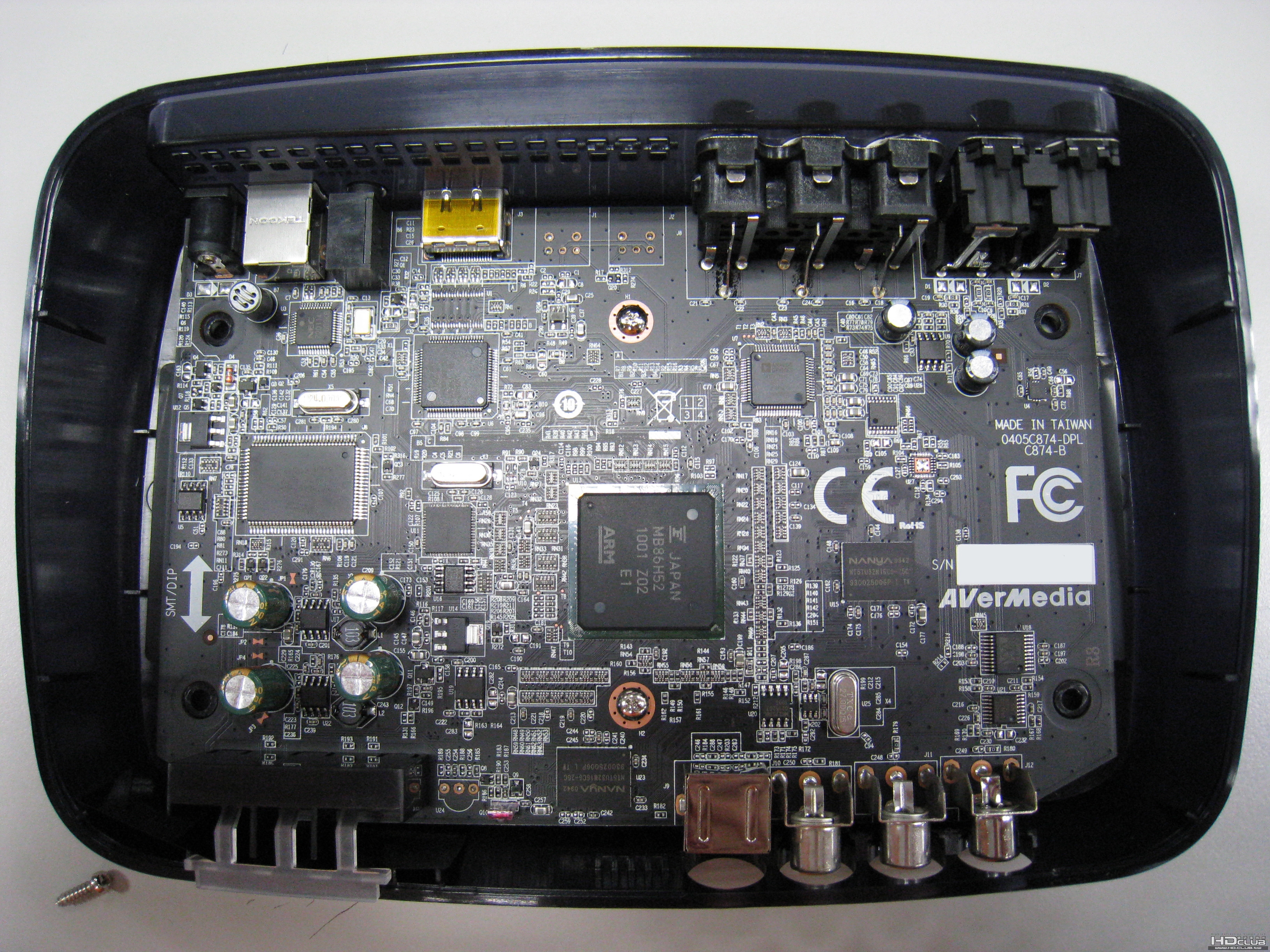

發表了幾次 "開箱" 文, 似乎沒有引起太多回應...
那麼, 這次就來拆解吧.
* P.S. 葛格有練過, 好孩子不要學喔!
打開上蓋後的俯視圖
遊客,本文章隱藏的內容需要積分高於 20000 才可瀏覽,你目前積分為 0

 樓主| 發表於 2010-9-18 01:12:37 | 顯示全部樓層
本文章最後由 KOBSS 於 2010-10-7 09:36 編輯
大錯特錯的原因是...
1080i60 的影像 以 1080p30 記錄!  這是不可原諒的錯誤啊~~~~  因為這樣做, 即使後製能力再強也修不回來...

 樓主| 發表於 2010-9-26 15:46:22 | 顯示全部樓層
本文章最後由 KOBSS 於 2010-10-7 09:37 編輯
1080i60 可以交給 硬體 去處理 interlace 的部分, 但是直接壓成 交錯的 1080p30
硬體就不會&不能處理 去交錯 的部分
而且, 載入到影像編輯軟體時, 軟體會認為這已經是 progressive 影片 而無法做 去交錯 動作.
