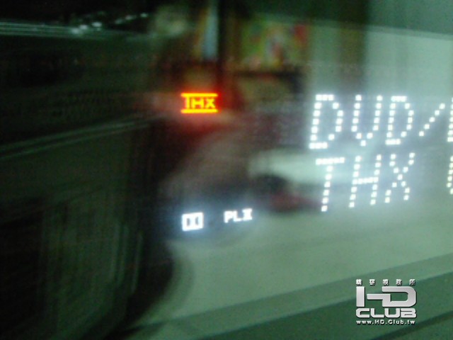

本文章最後由 pioneer610 於 2012-8-22 20:46 編輯
小弟使用機種為 DTR 50.1 某次開機後,螢幕上的 揚聲器/聲道指示燈,突然不亮了,經過幾次重新開機後有時會出現,一直到前幾天,連亮都不亮了。(註:有將機器重置過,依然沒亮燈,BDP是S-320。)
想請問各位網兄,有人發生過這種情形嗎? 該如何解決? 謝謝~!
發表於 2012-8-23 11:00:38 | 顯示全部樓層
pioneer610 發表於 2012-8-22 17:31
小弟使用機種為 DTR 50.1 某次開機後,螢幕上的 揚聲器/聲道指示燈,突然不亮了,經過幾次重新開機後有時會 ...
快送修吧! 3年保固應該還沒過保!

發表於 2012-8-23 11:16:10 | 顯示全部樓層
-sdds- 發表於 2012-8-23 11:00
快送修吧! 3年保固應該還沒過保!
保固時間還沒過,已連絡店家處理了,感謝sdds回覆 謝謝。
