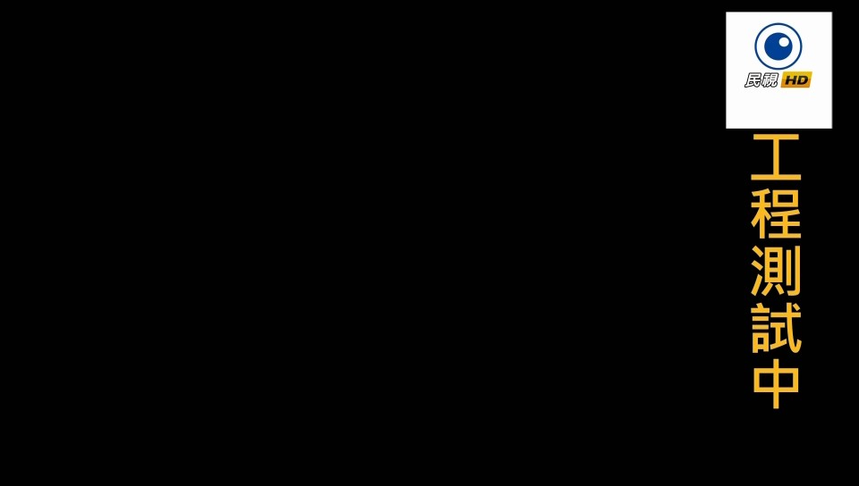

台北縣新莊
電視內建數位電視盒+自製天線
天線轉向南面才收到畫面 (窗戶對面有大樓)
不過畫面顯示工程測試中

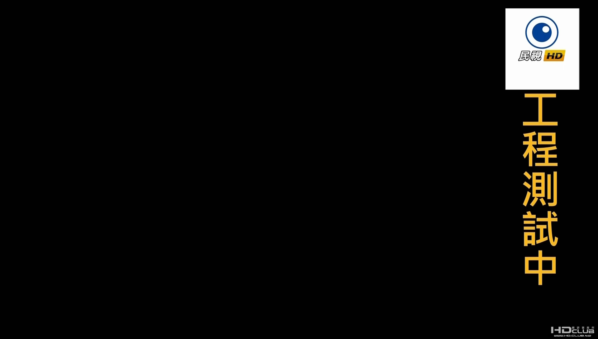

有發送 Video stream 了, 所以軟體都能判斷出這是有效的頻道了...
1920 x 1080  bitrate 935Kbps
改為 64QAM 後, 民視/交通/新聞台 Video bitrate 提升很多, 總算是達到 DVD 該有的品質水準.
期待季後賽正式開播囉...

首先果然以某牌電視棒加電腦可以成功接收到民視高畫質台…
再以兆赫ZinwellZDT-620HD 快速或自動掃瞄也同時看到民視高畫質台測試畫面
天線是使用新能NPE-4DXB UHF (增益13d)11樓高頂樓
採原實際指向性安裝以HiHD最佳收試強度為準
目前[民視高畫質台]收視強度100%品質95%
EPG也可正確收到但就是只有一項:09:00~10:30AM 美國職棒看民視(顯示從今天9月30日到10月2日都有)

發表於 2010-9-30 12:18:45 | 顯示全部樓層
剛接收 [民視高畫質台] 看到新畫面…
發表於 2010-9-30 12:55:48 | 顯示全部樓層
