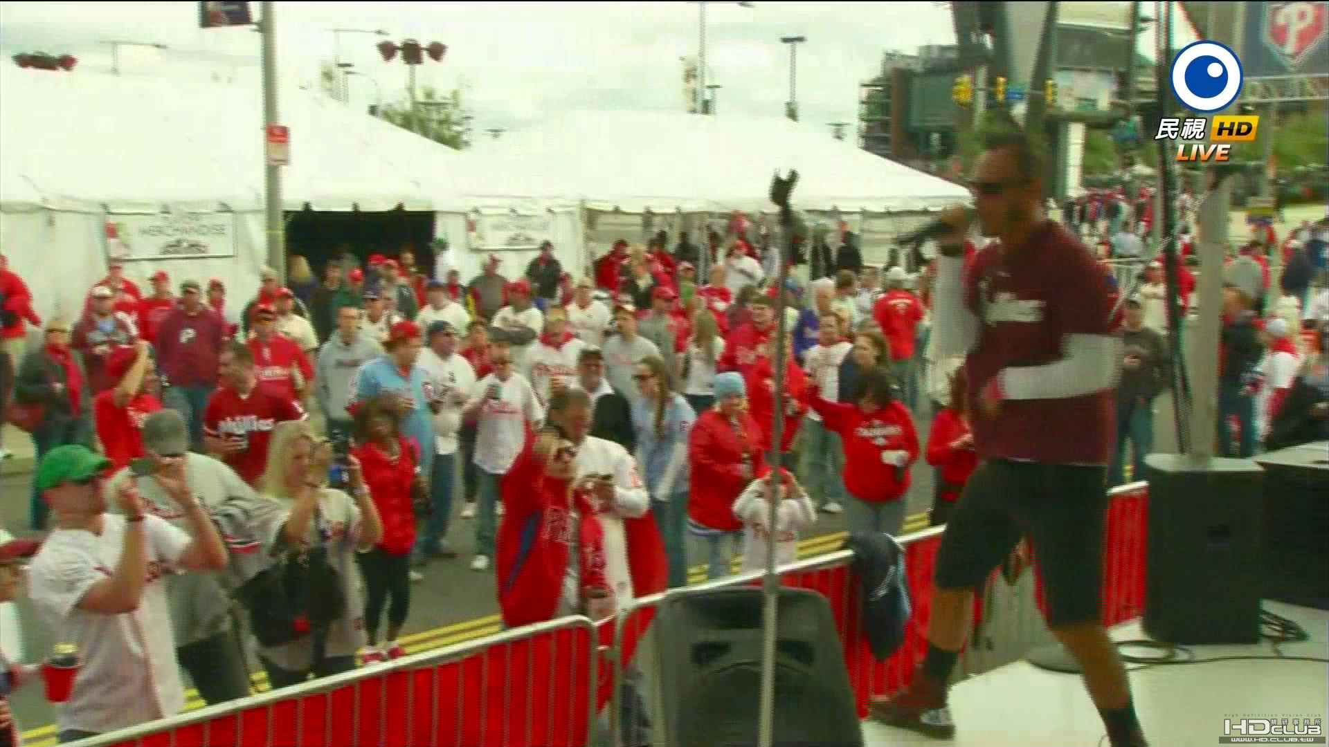

剛接收 [民視高畫質台] 看到開播前的新畫面…
原圖1972x1104:
http://img841.imageshack.us/img841/313/ftvmlb3org.jpg

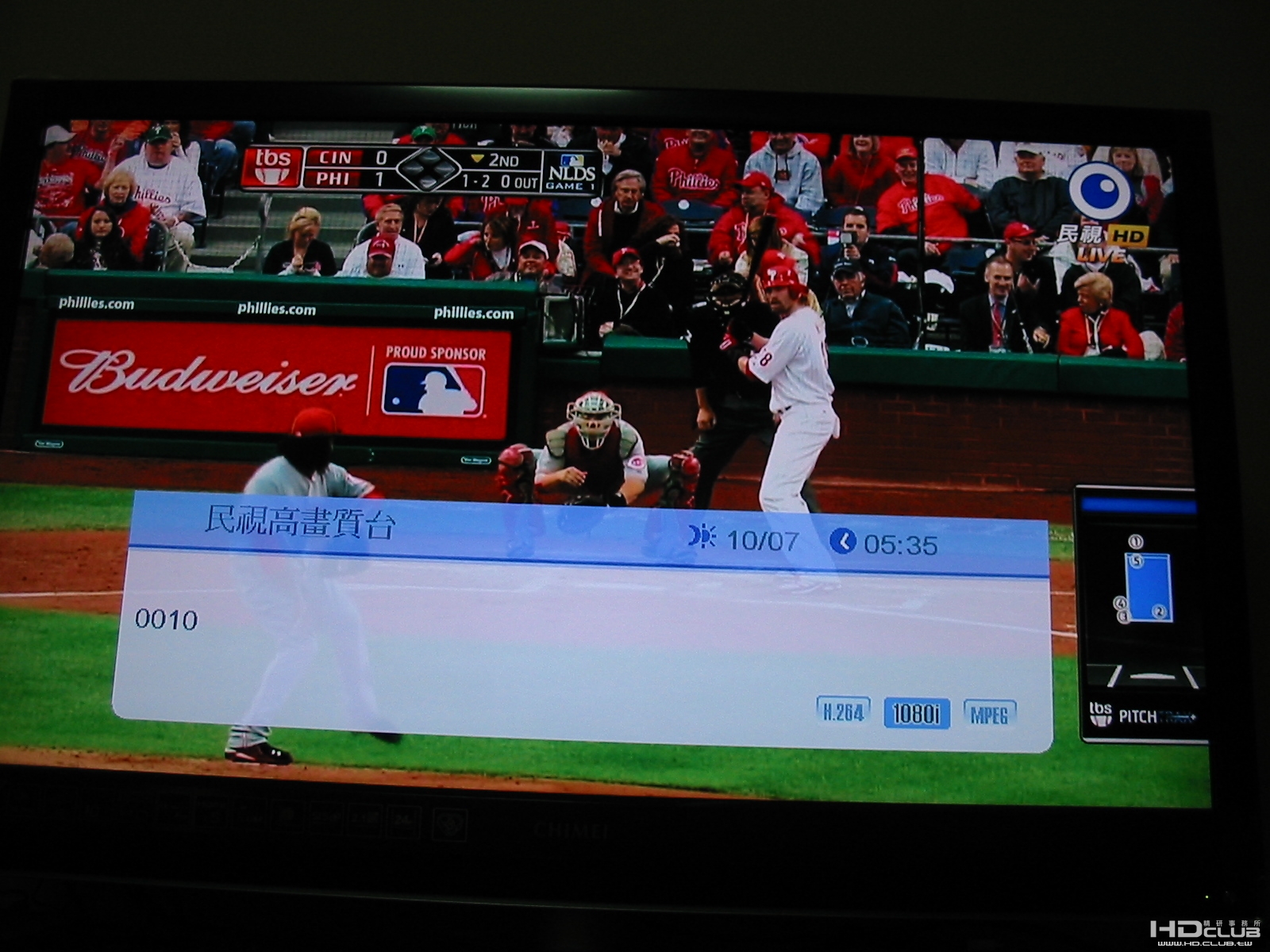

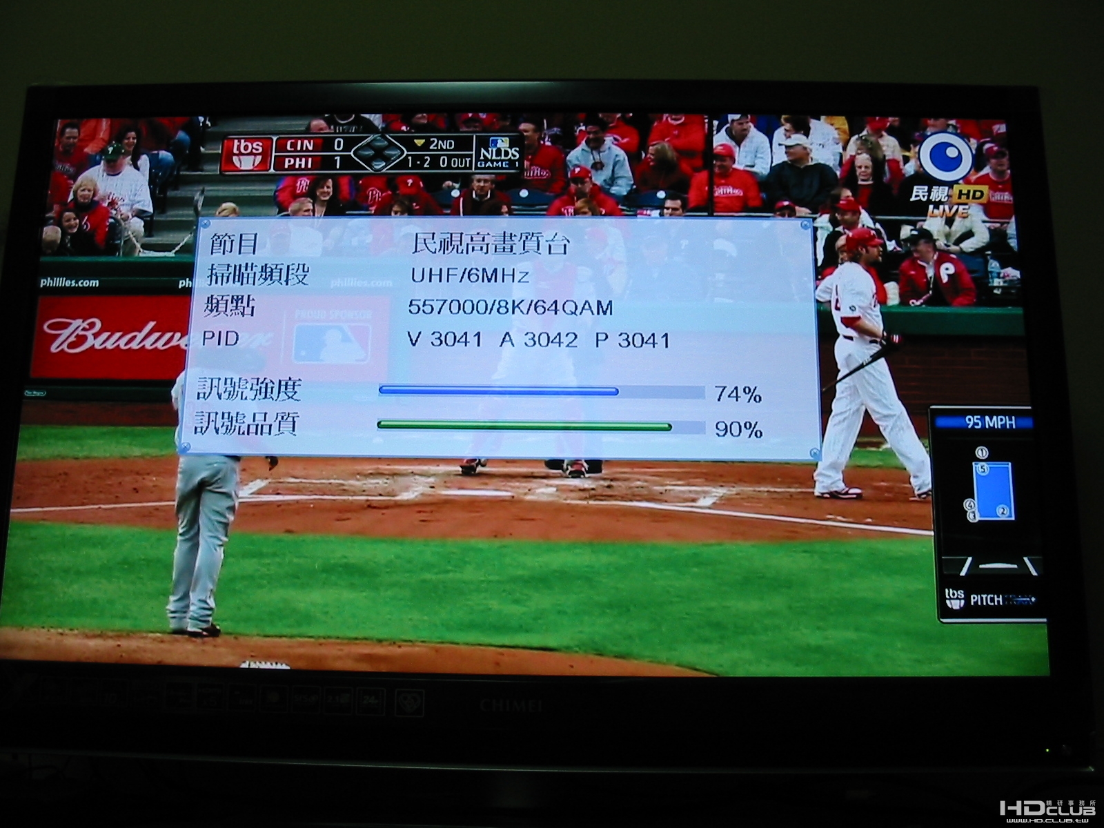

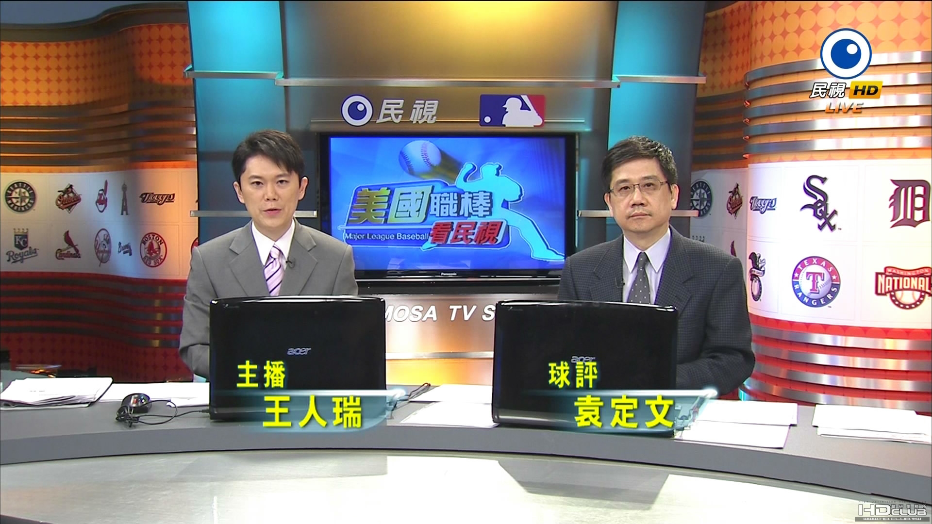

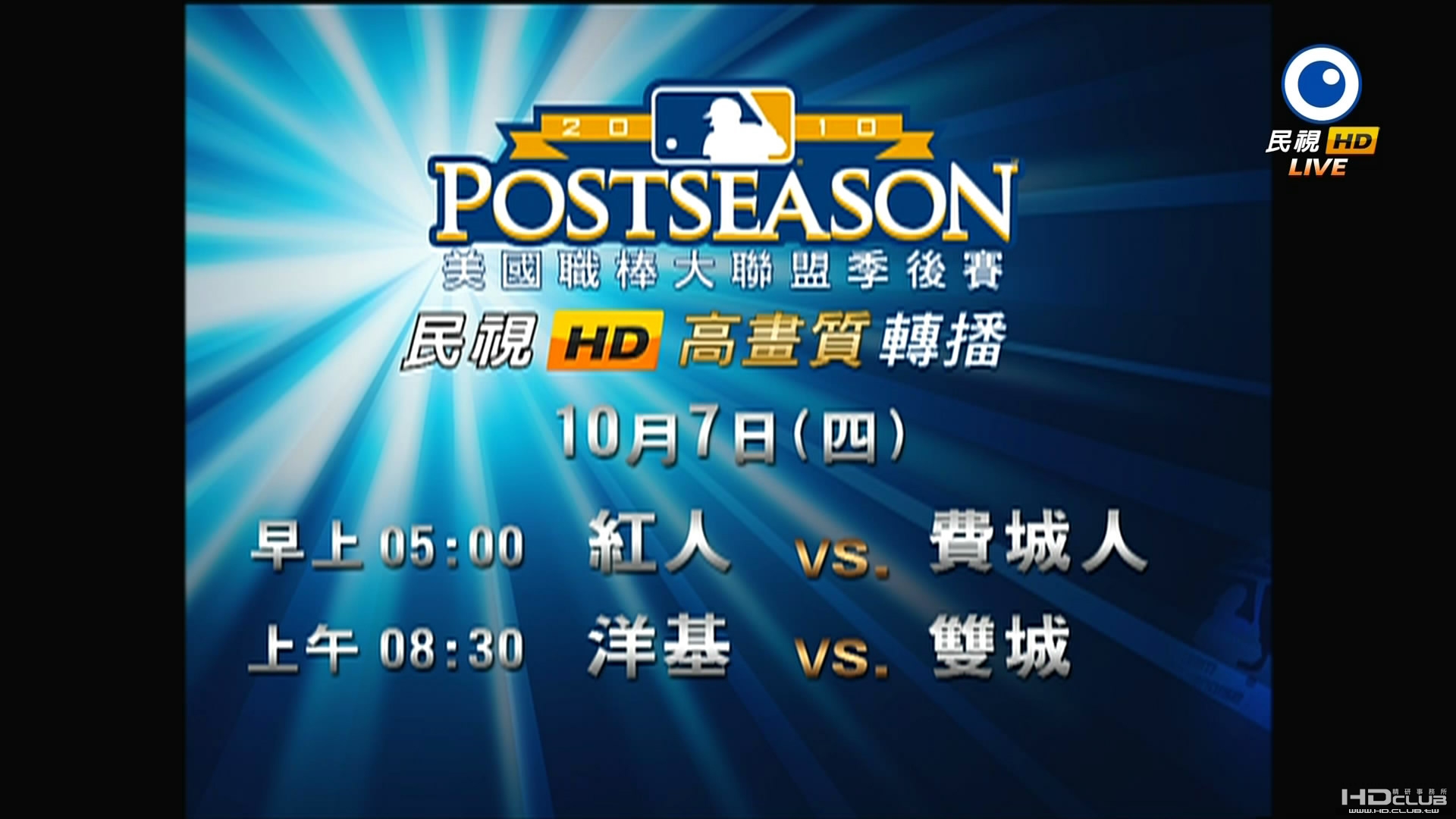

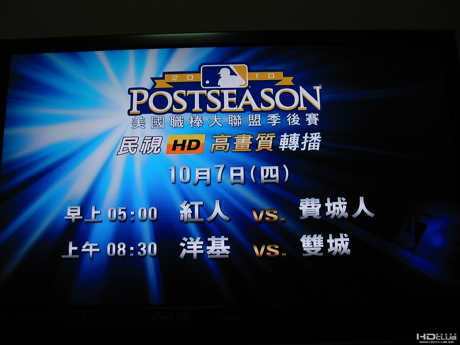

發表於 2010-10-7 05:44:20 | 顯示全部樓層
五點開打轉播 , 我這也 OK .
2010.10.06 改放送圖了
2010.10.06 改放送圖了
2010.10.07 開播信號 & EPG 1
2010.10.07 開播信號 & EPG 2
