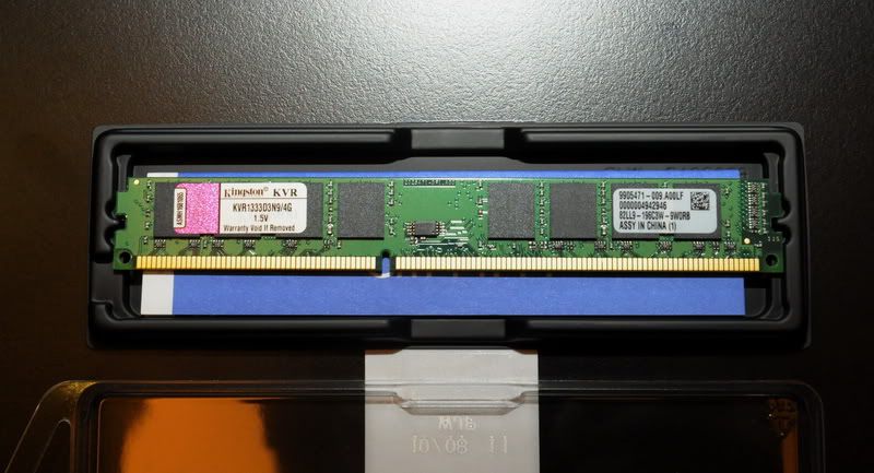

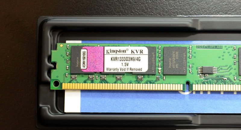

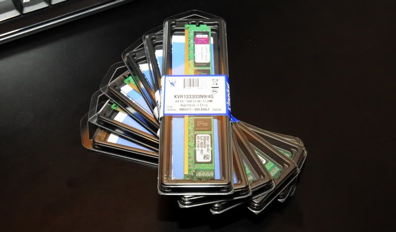

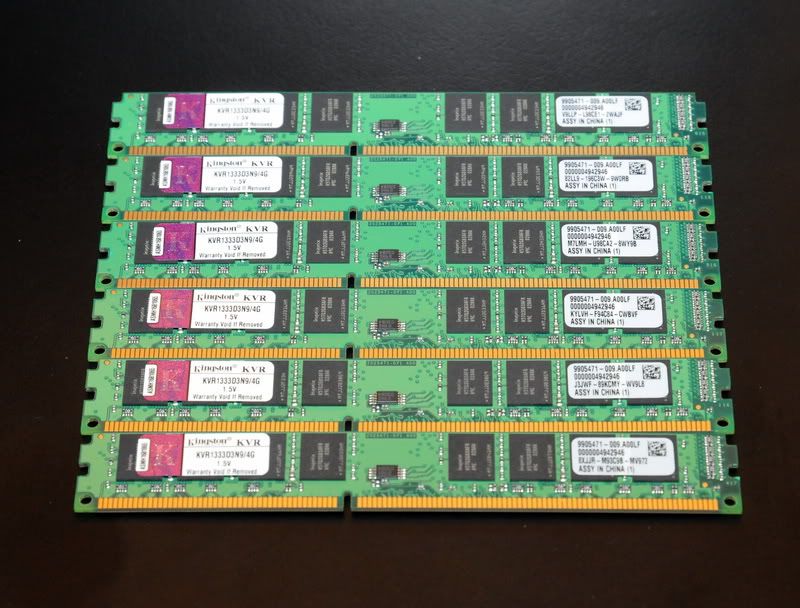

金士頓終身保固,換貨也夠阿沙力,
當然列為升級首選。
都是單條包裝,超頻型的HyperX 1600才有組合包。
疊疊樂。

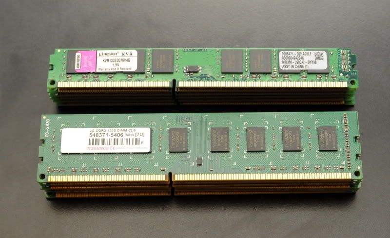

是矮板設計,這樣比較好,
依站長工作主機塞滿了硬碟的環境來看,
矮板型的記憶體比較有利於散熱。

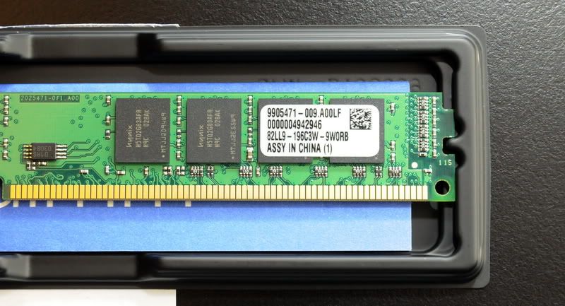

金士頓在對岸被仿冒的情形十分嚴重,
在台灣就比較保險,
但還是要認清防偽標籤,
避免買到假貨(部分網拍業者會賣偽貨,千萬要提防)。

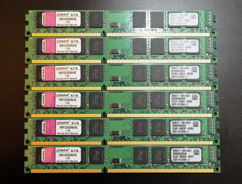

顆粒是海力士Hynix的。
產地是中國,金士頓在對岸也有設廠。

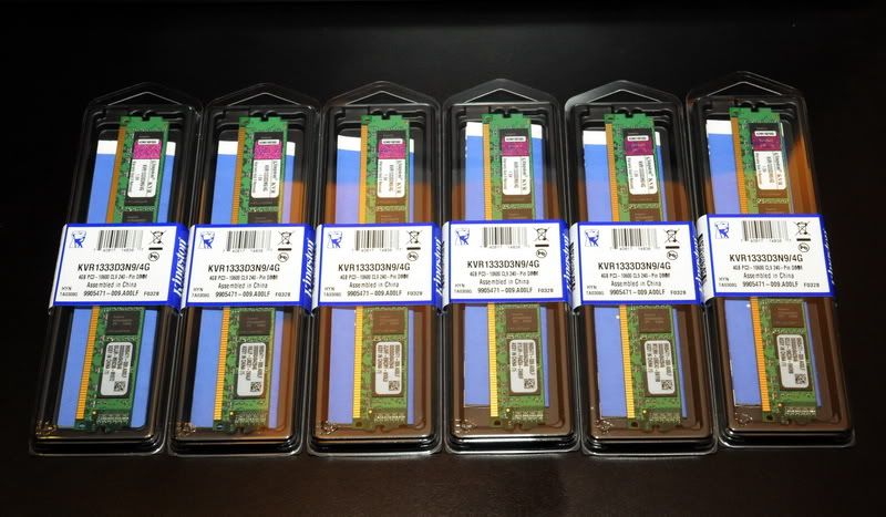

單條4GB,一口氣來六條,
看起來真壯觀。

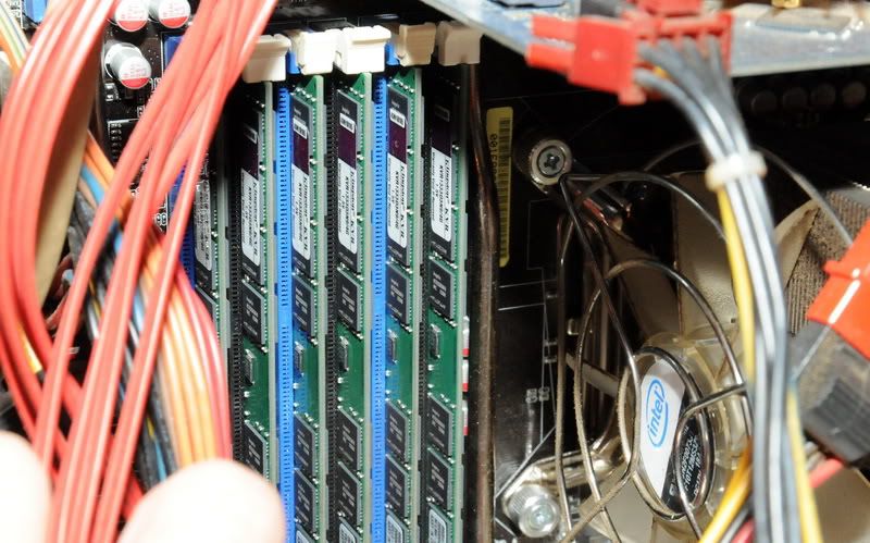

裝上去後,記憶體的高度只和卡榫差不多等高,
不會造成風阻問題,
至於那顆中看不中用的980X散熱器,
等有空再來料理它。

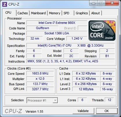

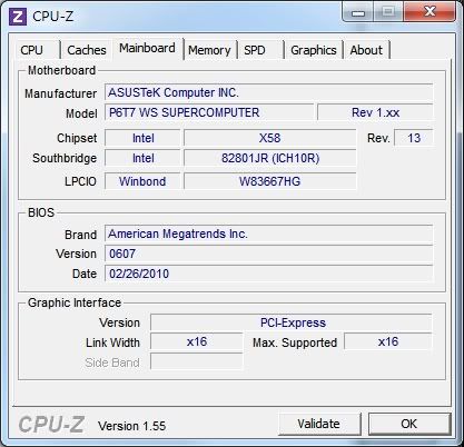

開機後用CPUZ看一下主機資訊:
工作主機首重穩定,所以全部未超頻,
就連怠速待機都是開啟狀態,
所以這時980X只有跑1603MHz。
主機板用的是 P6T7 WS Supercomupter,
X58晶片組,BIOS則是0607的版本,
站長在使用上沒什麼問題,
就不去升級它了。

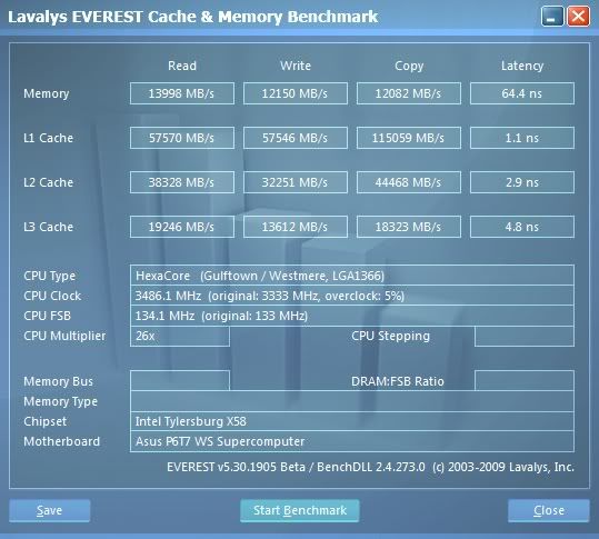

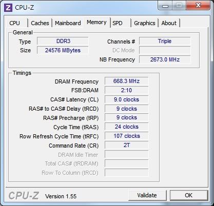

記憶體容量 DDR3 24576Mbytes,
短時間內應該都不用再升級了。
工作頻率668.3(1333),
CL值設為9(穩定最重要)。
小跑一下頻寬。
讀取13998MB/s,寫入12150MB/s,
非常標準的數據,重點在於容量翻倍,
在運算大量圖檔及影音檔時,
比較不需要去動用到硬碟上的虛擬記憶體,
可以在高速的記憶體環境中運作,
加速運算的效率。
