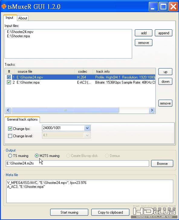

我沒有 HD-DVD or Rip 所以用思路版 HD-DVD Remux ts 來 demo
使用 HD-DVD Remux ts Transformer (變形金剛), 狙擊生死線 (Shooter) 當樣本
結果, 影音結合完美, play smooth, flawless (這二片以 HTPC play 有諸多抖動之討論) (其實這二 BD-RE 的 m2ts 以 KMP+Coreavc play 仍稍抖動, 改善算明顯)

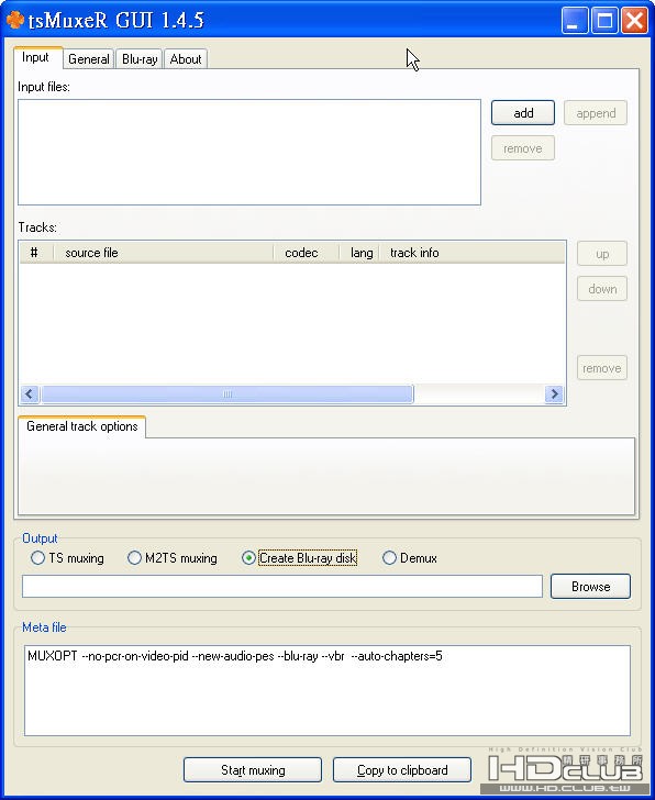

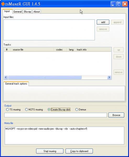

TSMUXER 1.46b 版, Demux -> (removal 3:2 pull down to 23.976 FPS if needed) -> Remux to BD 一把罩 !
從 1.43 版已可添加藍光型式字幕 (Presentation Graphic stream) <- SUPREAD ?

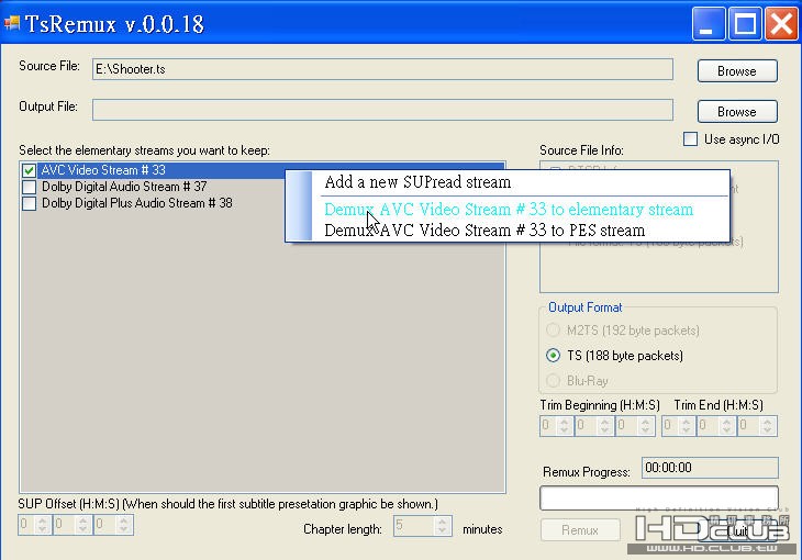

tsremux 分離出 video element stream - .mpv

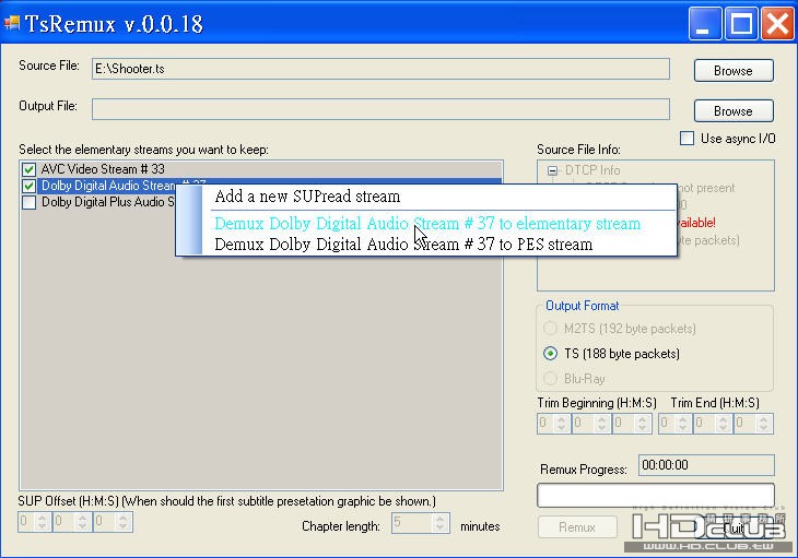

tsremux 分離出 audio element stream, 選相容性佳的 DD5.1 - .mpa

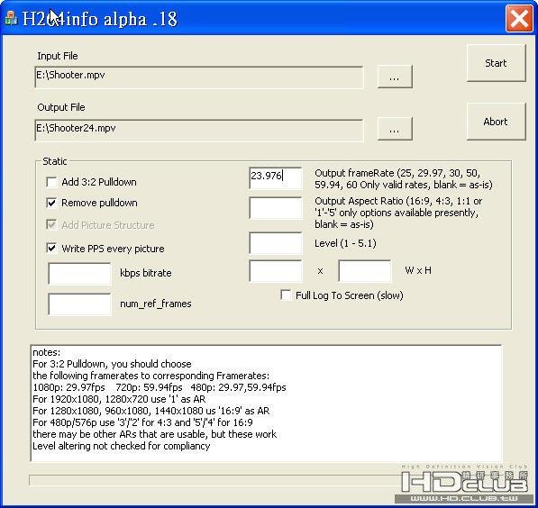

h264info 轉 .mpv 為 23.976 FPS - 24.mpv

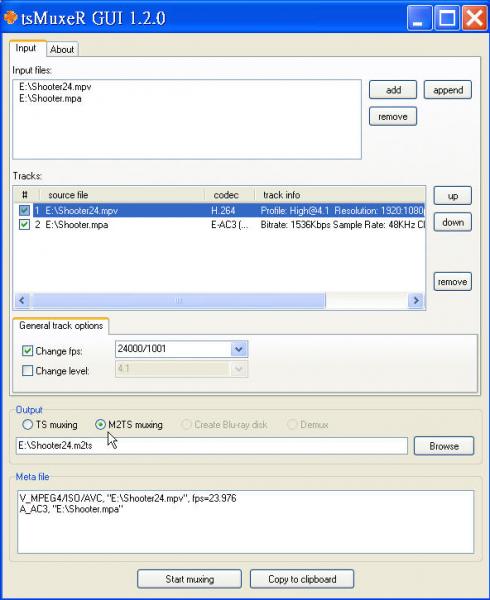

tsmuxer 結合 24.mpv 和 .mpa 為 .m2ts

好消息 ! 1.45b 版有 BD 及 Demux 功能, 目前 TSMUXER 輸出的變形金鋼正確在 Panasonic BD-30 播放 ... ... ...

2. 理論上 HD-DVD 的 EVO or Remux TS 仍然有 3:2 pull down flag, 應該先去除之, 使 1080i/29.97 FPS -> 1080p/23.97 FPS, 所以使用 vc1conv or h264info 處理之

4.經過你提醒,我用相同的hd-dvd片子來看,在evodemux中顯示23.976fps,而用tsmuxer來看是則1080i29.97fps。而依我壓片的經驗與在網路上看過的資料都顯示電影類的片子應該都是23.976fps的。
5.另外要注意在tsmuxer中的change fps,否則就前功盡棄了。

之後, 試驗直接以 tsremux 處理思路版變形金剛 HD-DVD Remux ts 第一分片, 選 H.264 視頻, 選第一 DD5.1 音頻, 轉存 BD 格式 -> 燒錄 BD-RE -> PS3 能播放視頻, 但會抖動, 音頻無法播放, 猜測以 HD-DVD rip 的 EVO 轉存 BD, 於 PS3 播放, 視頻情況可能類似, 建議於 PS3 使用, 還是先 remove 3:2 pull down flag ..., PS3 play flawless, 快轉前進後退, 章節跳躍都接近完美 ...

好消息 ! 1.45b TSMUXER 版有 BD 及 Demux 功能, 目前 TSMUXER 輸出的變形金鋼正確在 Panasonic BD-30 播放 ...
