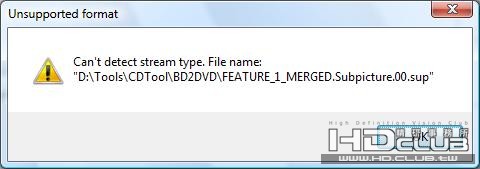

我用 EVODemux 把 變形金剛 HD-DVD Rip 的英文字幕 Demux 出來,
丟到 TsMuxer_1.5.0b 時, 卻會有錯誤訊息 "Can't detect stream type".
謝謝.

11270 ...
hddvd EVO 檔能否在 tsmuxer demux mode 下分離出 BD 相容的 PGS 格式的 SUP 檔, 個人無檔案試驗
不過 tsremux 如果能 demux 出 EVO 的 sup, 是否再讓 supread 0.52 check 是否相容 BD (PGS), 再丟給 tsmuxer mux
