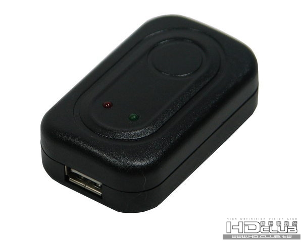

圖一:買一個AC轉USB的充電插頭(網拍上NT$25元)

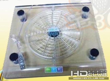

圖二:買一個筆記型電腦專用的散熱風扇(網拍NT$100元~~~可能還可以找到更便宜的~~~),這個不錯!使用時還有2個LED發出迷人的藍光襯托您的藍光播放機唷!
圖三:把散熱風扇放在您的AV影音擴大機上方,再把散熱風扇的USB電源線接上AC轉USB插頭,電源入力~~~鏘...鏘...搞定了!
註:圖三是借用kao.c.y網兄的完成圖,感謝。
        個人又再左側多加了一組(兩個)風扇(NT$80元),效果當然就優了。

 樓主| 發表於 2010-9-28 18:24:57 | 顯示全部樓層
再補充一下:
這個作法最方便的應該是
完全不用改變到擴大機任何一項原有裝配
擴大機會發熱
熱氣是上升的
所以
風扇是底座直接放在擴大機上方
將熱氣往上帶
機內熱氣排出
機外常溫帶入
空氣快速對流
自然就有散熱的'優得'啦.
一分錢一分貨,光是AC轉USB的充電插頭,(KOKKA可佳牌)好像就要180元了...還有SHAMPOO大約要280元...還有其他...要價360元以上...這就要各位網友自行取決了.只是...單純給一個USB散熱風扇(DC 5V 350mA)使用,找一個25元的,應該是可以了.
另外各位網友如果要更省錢的話,也有另一個替代方案.
1.把家中不用的手機電源線一端取下
2.把風扇的USB一端插頭也取下
3.紅線接紅線(正極接正極)、黑線接黑線(負極接負極)
4.電源入力...
5.搞定.
又省下25元了!!!
再則,這款風扇用來不錯,沒啥噪音(幾乎...幾乎...幾乎...沒聽到什麼風切聲),壓克力材質,又輕.2顆藍色的LED效果也不錯,燈光美,氣氛佳...
說實話,這樣子下來,連續看了2部片子外加BS,
Integra 40.1幾乎和待機的常溫沒有多大的差異.
祝大家的優質擴大機
都能~~~冰清玉潔~~~陪你到久久.

本文章最後由 kao.c.y 於 2010-9-28 21:36 編輯
呵~呵~
小弟只是逛電子商場時發現這個風扇好像蠻適合的.噪音幾乎沒有.才買的.
我是插在上方的C-200播放器的USB.所以也很省事.
那兩顆藍光LED.我自己拆開把它拔掉了.
只是原來100元就有了.我還買150耶.

發表於 2010-9-30 16:36:22 | 顯示全部樓層
說到風扇   我最近為了熱情的播放機   也加裝了三種風扇
樣品都是X2   因為只買一個  加運費不划算.
1.   花盆型    大概25公分大小.   轉速低.  兩個風扇都在連續吹一星期之後陣亡.   70塊.
2.   蟲蟲風扇型, 大概五公分大小, 轉速高, 風量大, 不過聲音也大.   使用一個月了還沒壞.  69塊
3.   傳統風扇形狀, 大概15公分大小, 轉速低, 風量大而均勻 聲音小(幾乎沒有).  使用一個月了還沒壞. 85塊.
給前輩們參考一下.
發表於 2010-10-2 07:28:28 | 顯示全部樓層
樓主介紹的風扇
的確是好物!!
包覆面積夠大
使用起來也算安靜
拿來當筆電散熱其實不太妥當
因為下面的風扇葉面是裸露的
家中有小朋友的要注意一下~~
