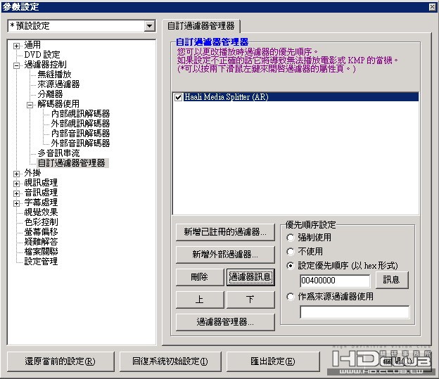

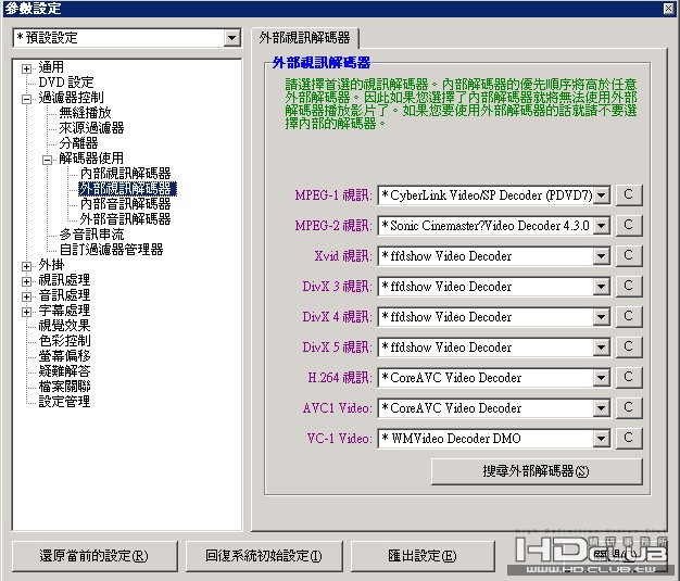

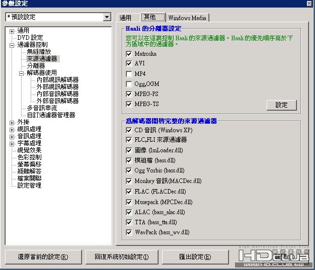

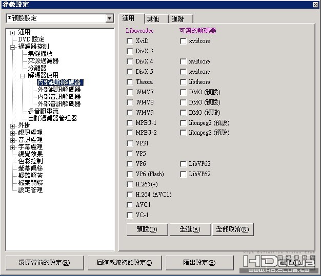

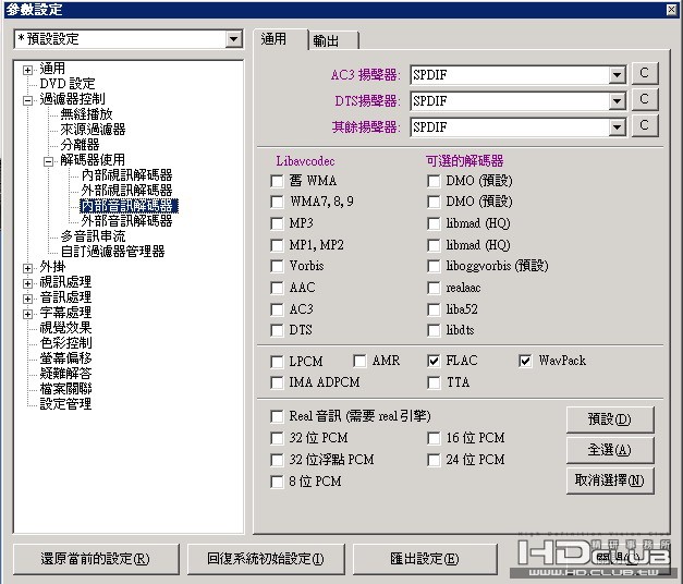

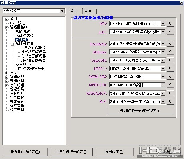

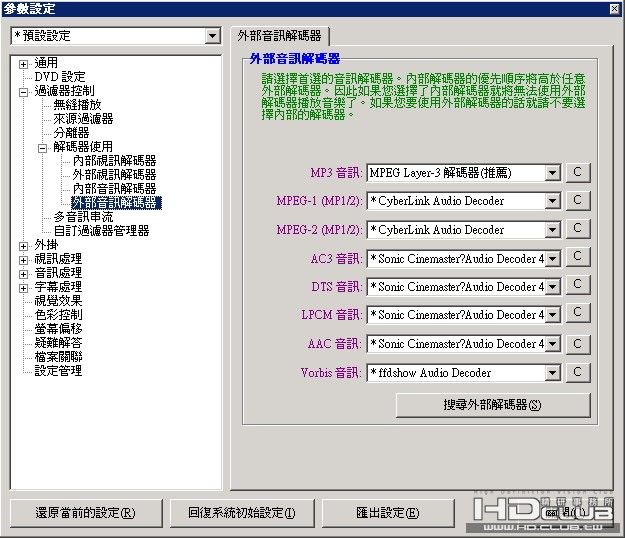

KMP設定截圖:

101煙火,我將照片1中的MPEG-PS的勾選取消後即有聲音

重點在於安裝haali分離器的時候mpeg ts ps avi全部不打勾
kmp設定如下
[ 本帖最後由 skl173 於 2008-2-14 18:37 編輯 ]
