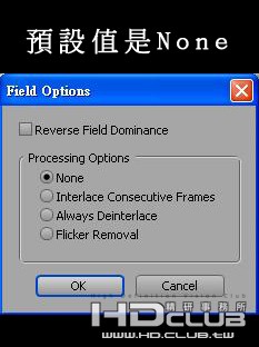

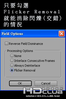

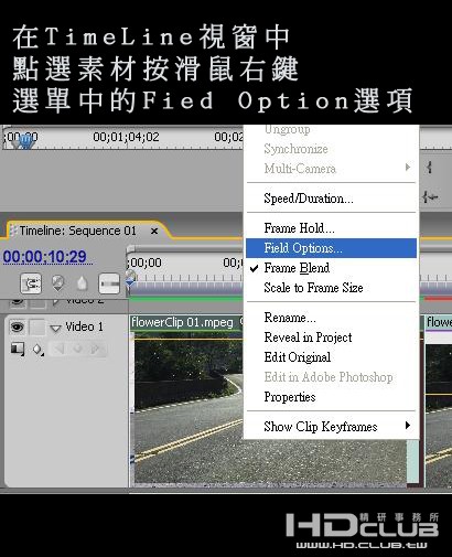

發表於 2008-2-13 16:10:49 | 顯示全部樓層
.............直線處都會變成毛毛蟲蠕動....
這是因為圖場(Field)不同. 所造成的
一般我們擷取到PR的DV影片 . 是Lower Field
而數位相片都是No Field
所以若不對照片做些設定 . 便會造成因圖場不同 . 產生的閃爍 or 橫紋 or 毛毛蟲蠕動 的現象
相片消除 閃爍 or 橫紋 or 毛毛蟲蠕動 的方法如下:
