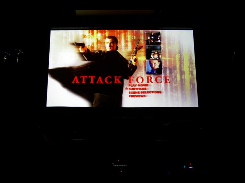

請問西楓站長:16:9 對角線捲呎量約200公分/ 66(6呎6 ?) 這樣大概是幾吋??  謝謝先!
發表於 2008-2-12 09:33:42 | 顯示全部樓層
雞婆幫西楓回一下,對角200公分約78.7吋,就表示畫面是78.7吋囉。
發表於 2008-2-12 09:41:39 | 顯示全部樓層
1吋=2.54公分
200/2.54=????

78.7吋得畫面大小.騷不到癢處吧?
