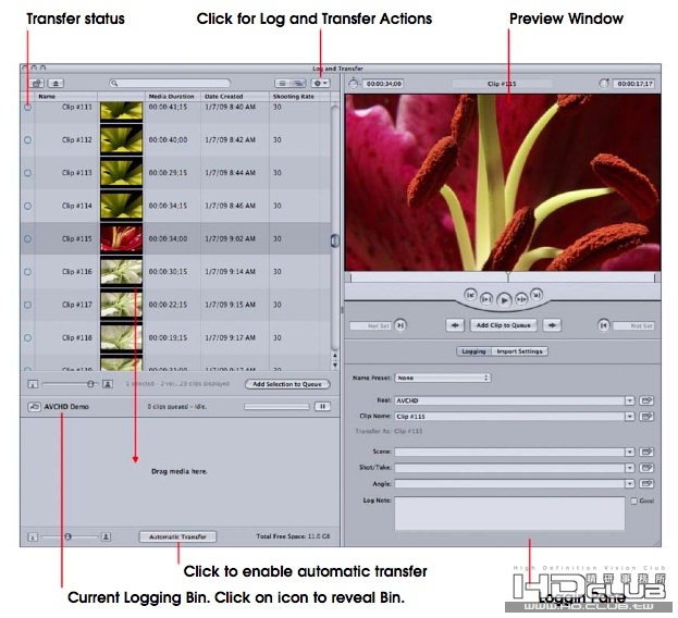

FCP 6.0.1 以後的版本都可以直接用 Log & Transfer 匯入 AVCHD 攝影機所拍攝的影片
把記憶卡用讀卡機連到電腦,開啟 FCP 後,從 File 裡找到 Log & Transfer 選項
理論上這樣就會自動抓到記憶卡上的影片了,接著再選擇要輸入的檔案拖到下方視窗即可
ps:如果沒有抓到記憶卡,請點左上角的瀏覽,點到記憶卡後按 Open

Alex 兄已經說明的很清楚,不是輸入檔案!!!而是用 Log and Transfer 讀取記憶卡,而且只要插入記憶卡,FCP 就會自動讀取!因為你用的中文界面(不知道是哪一種?FCP 只有簡體中文),請查一下在你的上面選單列的檔案下的 輸入與轉換,就是用這個來輸入的!不是直接輸入 .m2ts  的檔案,枉費 Alex 這麼清楚的圖示連結說明啊!
