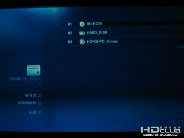

連接外接BD-RE,放的片子是Harry Potter 4.
可以認出是BD-ROM
不過嚐試撥放後,閃了幾下又回到原選單,不知道是不support UDF 2.5還是不support BD的保護。

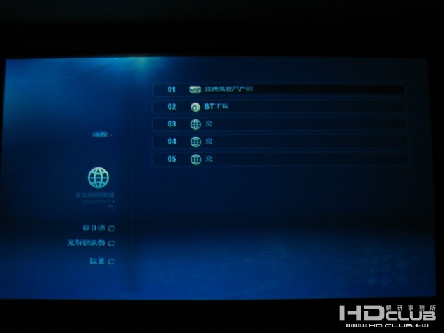

互聯網服務的選單:

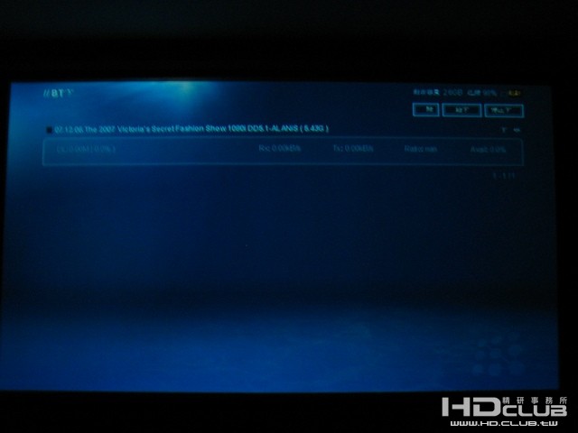

BT的畫面,不知道是不是網路或種子的問題,BT顯示下載中,但一直沒進度。

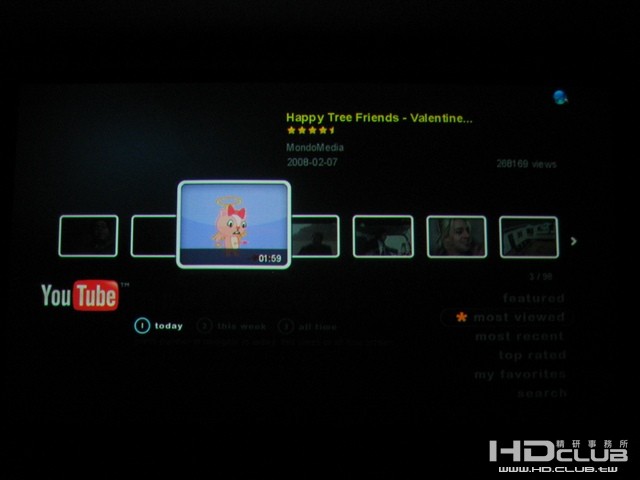

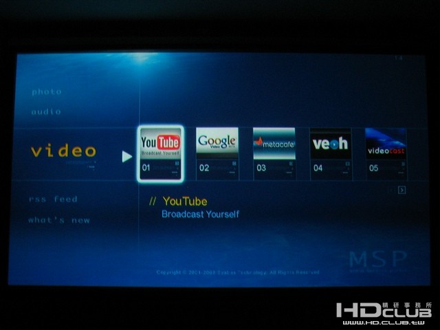

內建的網路連結,可以直接上YouTube, Google Video等等,很方便...

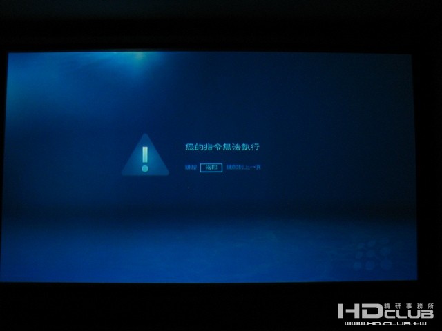

可是試了幾次都不能撥:

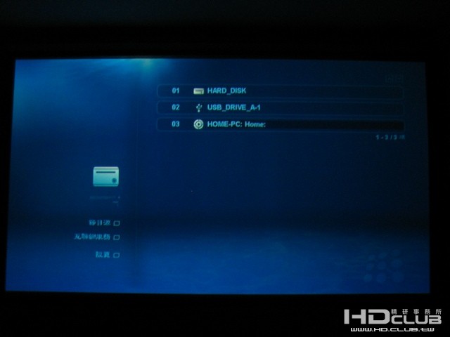

USB隨身碟沒有問題,也可以抓到WMP11的分享:

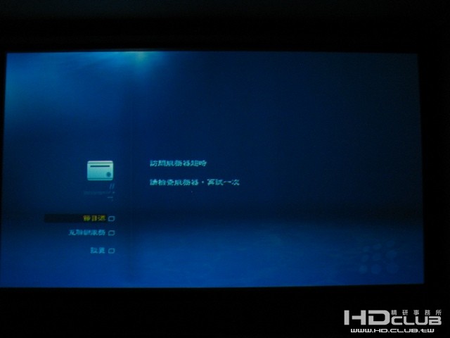

不過有時會發生逾時的情況:
總之,在我家測試網路功能一直不是很穩定,用ftp下船時,只能跑到1MB/s,而且跑個一段時間後,
就會被斷線,再也連不上,但是X900並沒有死機,還是可以撥放,這時只能重開。
另外就是撥放電腦中的檔案時,撥個幾分鐘就會斷線。
不過其他網友似乎並沒有遇到這些問題,我想應該是我家的網路不穩定吧。
