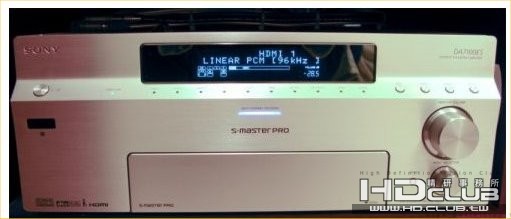

不知這裡有沒有 Sony DA7100ES 的用家, 彼此可以經驗交流一下
7100真是台尷尬的機子, 是兩年前 Sony的旗艦機(sony's 1st amp to support HDMI)
個人超滿意它的全數位amp表現, 音樂 劇院表現不凡, SACD via iLink 192KHz 細節多到嚇人
但:
- 有HDMI (只有2in-1out), 說只到HDMI 1.1 spec, 但放1080p+96KHz/24bit 5.1 (或 TrueHD 5.1 96KHz) 又都 perfectly ok
- 說是 7.1 spec and can expand to 9.1, 但攻殼機動隊 II一輸入, 就犯笨 聲音糊到有如AM radio
- PS3的aufo-audio configure 只check到 最高 PCM5.1/96KHz
- 7.1 48K LPCM (由PS3), 有問題, 但有國外用戶用 Sharp BD-Player試, 確ok
- 不知 how to upgrade its firmware (Denon-3808 真是貼心阿)
- DA7100 和 PS3 都是 Sony 產品, 但美國Sony support 說都是PS3的問題啦
- 不能解 DTS-HD or TrueHD, 且 PS3不知何時能 decode DTA-HD?
