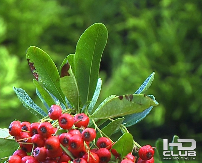

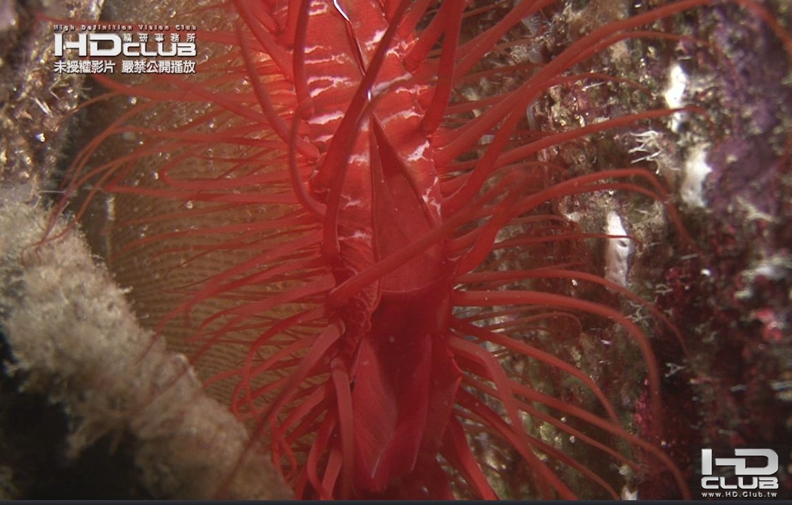

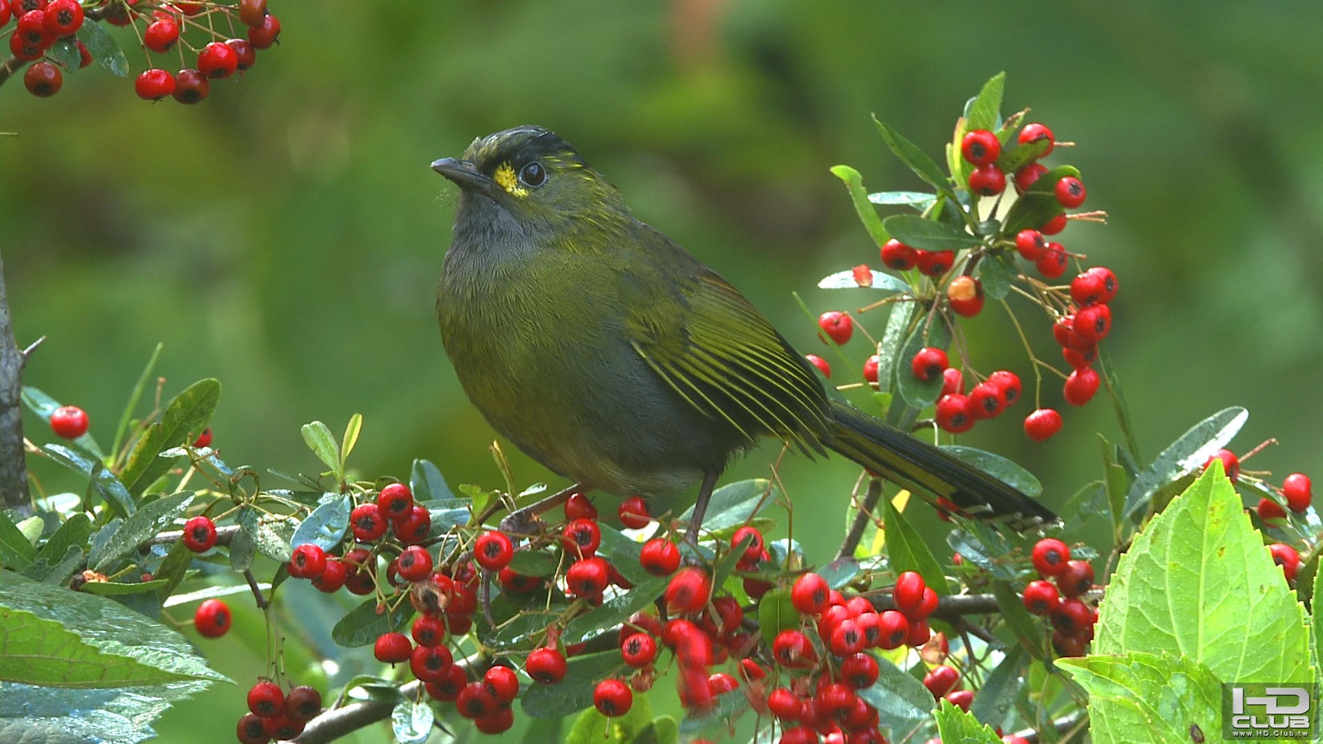

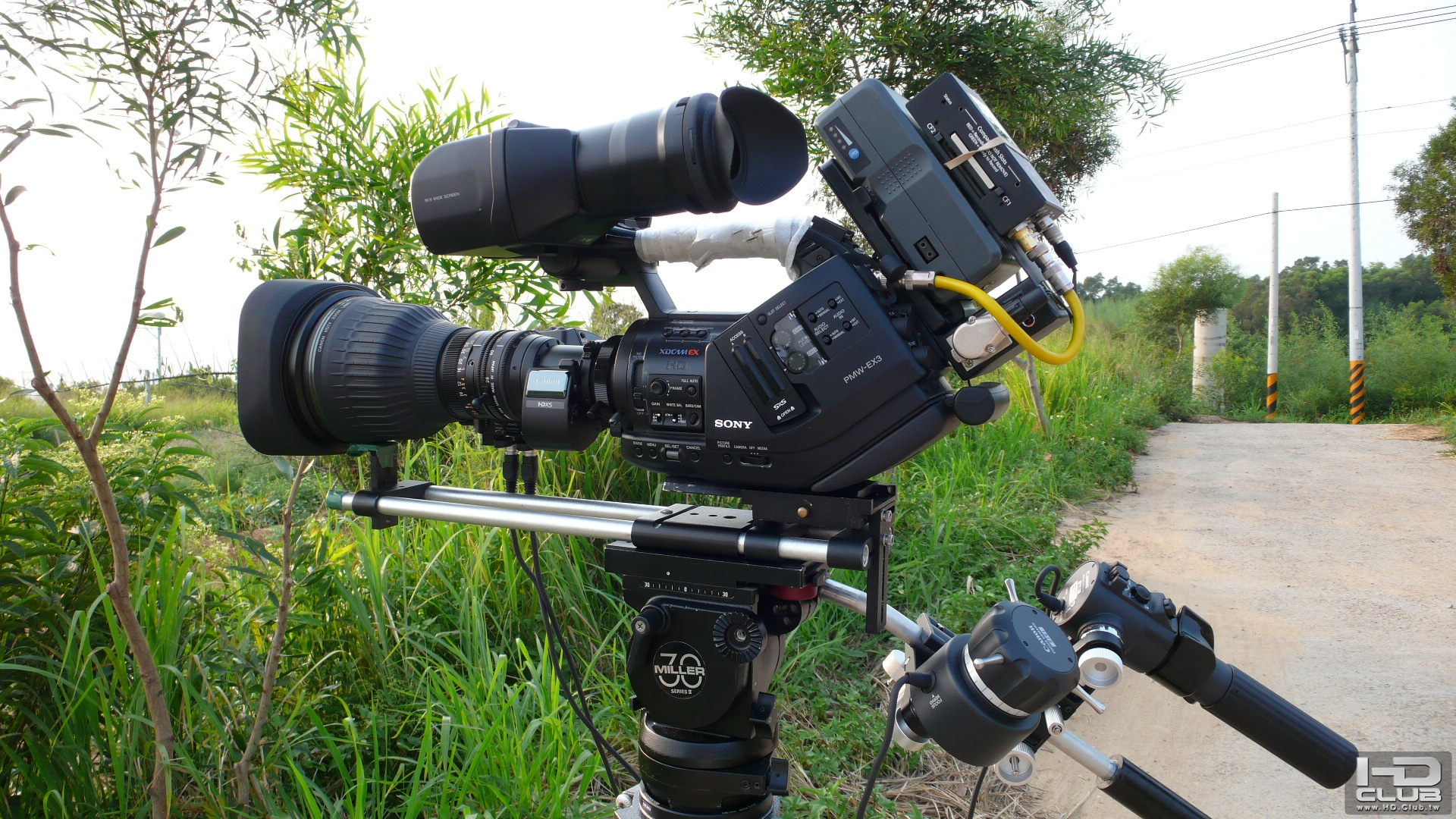

今年6月中旬收到訂購月餘的Canon HJ18ex28B(IASE),然後再等一個多月的配件(遙控器及對焦環),從8月起試著學習及測試鏡頭性能.終於最近稍為熟悉拍攝技巧。
特別感謝周建廷及詹前衛兩位老師及西楓站長。
(貼圖圖片是從Sony EX3 sxs card 擷取之35Mbps,實際則以Nanoflash 設定之140Mbps.畫質更細膩)

發表於 2010-10-22 20:53:24 | 顯示全部樓層
35Mbps的單張擷取圖都如此犀利漂亮了,
大家可以想像一下 Nanoflash 端錄製下來的 140Mbps 的畫質有多驚人!!

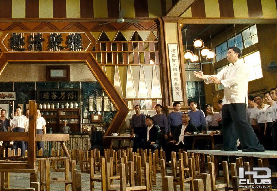

發表於 2010-10-22 23:48:39 | 顯示全部樓層
勾邊 . . . 勾邊 . . . 勾邊 . . .
發表於 2010-10-23 11:11:04 | 顯示全部樓層
清楚是清楚,但一看到这种机器拍到的绿色,就说明是业务机拍的,SONY呀SONY.

發表於 2010-10-24 21:04:18 | 顯示全部樓層
本文章最後由 912 於 2010-10-24 21:07 編輯
藍馬兄,
勾邊會讓畫面變得很犀利,如下圖(未經同意引用樓主的截圖,如有不妥請告之),
但電影畫面是不勾邊的,只有看過那部 A1拍的怒火攻心有勾邊,
不過,
iphone4 的影片也沒勾邊,這就奇怪了,嘿嘿
PS 圖片皆為 100% crop
發表於 2010-10-25 01:08:05 | 顯示全部樓層
青菜蘿菠,各有喜好,
有的人喜歡電影畫質的柔順,
有的人喜歡電子影像的亮麗銳利,
我認為沒有對錯的問題。
BlueMark 發表於 2010-10-25 00:42
嗯! 我也認同藍馬兄所言
電視跟電影雖然都是影視產業,但在一些製作需求上還是有些不同的
因此攝影機出廠的基準設定方式也會因市場定位而有所不同
附帶一提,關於 EX3 的勾邊 (Crispening) 參數可於 Picture Profile 中的 Detail 裡做調整
國外有一些討論拍攝 Film look 的設定,多半都會動到 Gamma, Matrtix, Detail, Knee 等參數
發表於 2010-10-25 09:45:12 | 顯示全部樓層
學到了~ 真是學到了~
看起來真像打髮燈的感覺,打出輪廓~
其實仔細看葉問的頭髮部分,以及椅子的亮面,感覺電影中也是想要做出層次.. 只是要額外打出來~
不仔細看還以為是天然的日光髮燈~

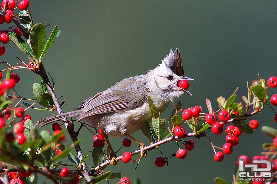

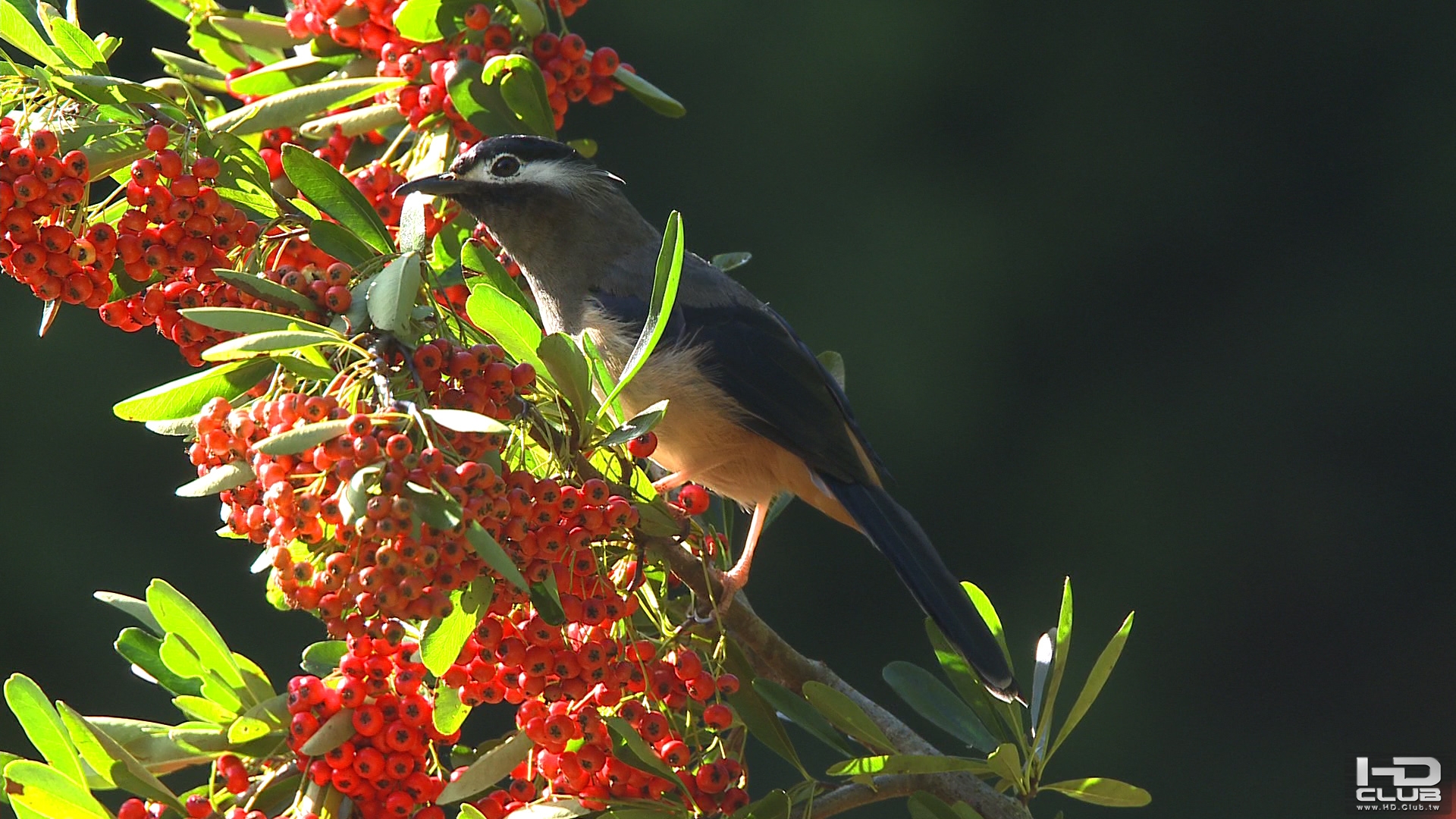

 樓主| 發表於 2010-10-25 15:29:54 | 顯示全部樓層
陳武正老師真是高手啊
畫質清晰,對比也控制得相當好
不過顏色稍微太過濃烈,尤其是紅色都快超出範圍了
COFFEE 發表於 2010-10-24 11:49
謝謝指教.我平日拍攝時是採用西楓站長幫我調的參數.這次則是用夏米老師在網站上的參數.我大多是用1080 30P拍攝.當天拍攝時太陽光尚未照射.我個人對於色澤表現尚稱滿意.
一旦有太陽光後顏色就差了(反差太大).再補2張照片.
 樓主| 發表於 2010-10-25 15:37:38 | 顯示全部樓層
陳武正老師真是高手啊
畫質清晰,對比也控制得相當好
忘了告訴大家.照片中的野鳥是最近在衫林溪拍攝的.目前是杉林溪的狀元紅(一種植物)盛開的時候.綠葉紅果非常鮮明.尤其是下過雨後.綠的綠.紅的紅.鮮豔的色彩讓你無法相信.
發表於 2010-10-25 18:13:07 | 顯示全部樓層
。。。。。。。.當天拍攝時太陽光尚未照射.我個人對於色澤表現尚稱滿意.
一旦有太陽光後顏色就差了(反差太大).再補2張 ...
陳武正 發表於 2010-10-25 15:29
陳老師說的很確實,狀元紅的果實在陽光的照射下,真的是反差太大 。
不論是拍照或攝影,紅色很容易 過於濃烈而超出範圍 ( 如 COFFEE 所言 )。
每年10月 是杉林溪的拍鳥旺季,由於有成熟的 狀元紅果實,吸引不少 野鳥 與 台灣獼猴 採食 。
貼上照片 如下:
