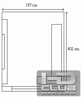

各位板上的前輩大家好,下圖是我家客廳的簡圖,尺寸如圖上的標示,天花板高度3米
想在這個空間規劃出一個家庭劇院,若是預算大約是10萬元左右
那在投影機,布幕,以及喇叭的機種方面,想請大家給個建議
由於這方面涉略不深,說出來的東西也請大家不要見笑,只是想尋求一個夢想的劇院
1.(布幕只有電視那邊的唯一選擇)
  (投影機會罝於天花板上,倒掛式或做個平台放都有可能,看大家的建議最後決定)
2.由於是關燈看,所以投影機的流明度應該不用很高,只是想要一個比較中高畫質的投影品質,那在投影機+布幕的搭配方面有什麼選擇呢
(撥放器目前有想過是ps3,或sony的藍光撥放器)
2.若是撘配5.1聲道的系統,有什麼選擇呢?
3.在裝潢上留管路需注意什麼嗎? 以方便日後的擴充。
我知道想架構一個劇院這樣的預算是很少的(不過可稍微加一點),但我想用較低價位的機種先架構一個夢想,之後再慢慢的發展。在這裡先謝謝大家。

播放器當然首推 ps3囉 可以玩又可以看
在準備一台高清播放器配合
或者直接 就以htpc來 也是能看能玩 幾乎無敵
以後如果會升級 7.1 當然現在先預留 2支暗管
方便日後跑線 不管會不會升級 多個2支 總會有好處
沒多少錢 日後麻煩是 省一堆

初步構想會在沙發兩側預留管路加插座,5.1和7.1各要預留多少管路呢?
發表於 2010-10-23 18:48:11 | 顯示全部樓層
5.1 7.1  就是多2顆喇叭出來
通常是多2根暗管
多那兩顆 要擺哪 你買音響的店家 會幫你處理好低
對了 不知大大喜不喜歡唱歌
喜歡的話 最好也預先考慮
現很多設備 都能連接上網 也都要接網路線
這一點常被人忘記 切記

布幕的話應該是選擇電動式,100吋的布幕,120以這個距離好像是太大了。
發表於 2010-10-25 19:25:53 | 顯示全部樓層

小弟前一陣子也有和原po相同的需求,
基本上如果要上1080p的投影機的話,
10萬已經不見一半以上了(視廠牌、布幕、HDMI線材...)
就算剩下5萬,擴大機花1.5~2萬,喇叭3萬,還要加上訊源、線材...等等
在這種預算下能選擇的東西有限,
若是準備建置劇院,建議先針對2.1系統下手,
進可攻,退可守,
當然5.1、7.1的管線可以先預留,
以待後續升級,
以上一點小小意見,有不對的地方請各位大大指正

    其實你所說的預算,接近我所想要的配置了,主要的是希望在投影機和擴大機上選擇好一點的機子
    然後暗管留好,日後要升級也方便就是了,謝謝你的指教

建議多走看走看,120吋畫面會不會太大,見仁見智!人的眼睛適應力是很強的,現再又感覺120吋有一點小了!

小弟正在裝修的客廳兼劇院也是長方形,
(可規劃空間長約500 寬377),
原本也是考慮電視跟投影機都放窄的那面,
後來爬文看到lan621014 大的 "小客廳也可以很劇院"文章,
所以改把投影機跟劇院喇吧放到長得這一面。
我的器材如下:(10/24去台中音響展定的 ^^)
125吋/7.1聲道
投影機:EPSON TW-3500
銀   幕:億立125吋電動幕
擴大機:SONY DN1010
喇叭組:Jamo 606HCS3
後環繞:DW650(<--這個我找不到確切型號,因該是台製的 ^^")
重低音:HDS SW-B12
含安裝及線材13X,XXX元
我想如果依網兄的需求,
改成5.1聲道(少了後環繞),
擴大機用SONY DH710,
投影機改成HD20或W1000等機型,
應該就能把預算壓到10萬左右甚至更低了 ^^

我也覺得hile大的建議改到長邊的想法
但是因為是簡圖
可能有出入的動線問題
而hile大具體的列舉與建議
真是太棒了!

謝謝你的配備建議,查了一下,很接近我要的東西了^^,謝謝你唷,我會朝這個方向去架構我的視聽設備。
回dean222:
我還是想放在短邊就好了^^,為了整體的美感啦,謝謝唷
